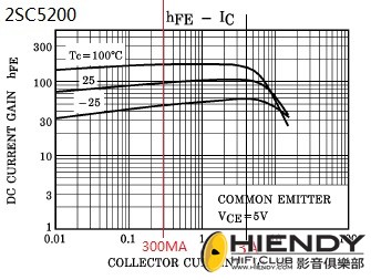

後級工作在CLASS A可以克服“交越失真”﹐石機工作在高偏電流的CLASS AB使“交
越失真”在可接受的程度﹐同時使“精體管”工作在線性區(看圖).
總之個波越接近原始越HIEND.
