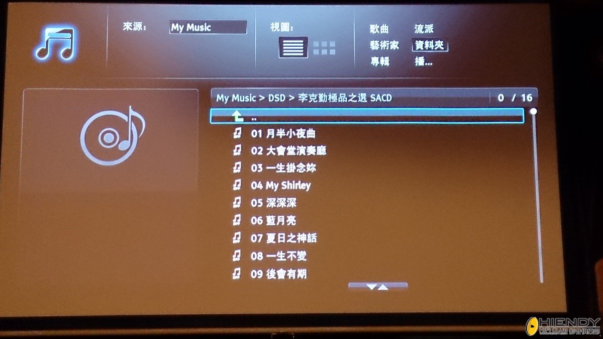

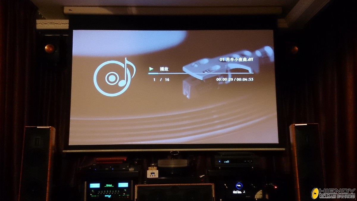

發表於 2013-3-27 18:32:32 | 顯示全部樓層
成功播放
另外 1BIT 檔都能成功讀出
