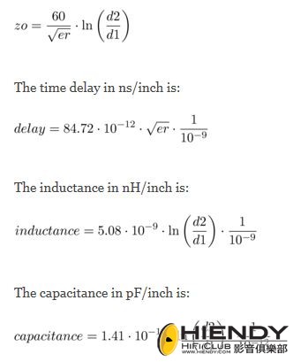

其實現代所有訊號線嘅standard已經由美國矽谷定好咗...仲有考牌制度...
belden梗係有最update嘅資料去推出產品啦...其他唔寫明CR值...係因為抄人囉
線材電阻值其實包含幾個因素, 線芯粗度, 線與線之間嘅距離, 仲有線與線之間所用屏閉嘅Er值去計算
