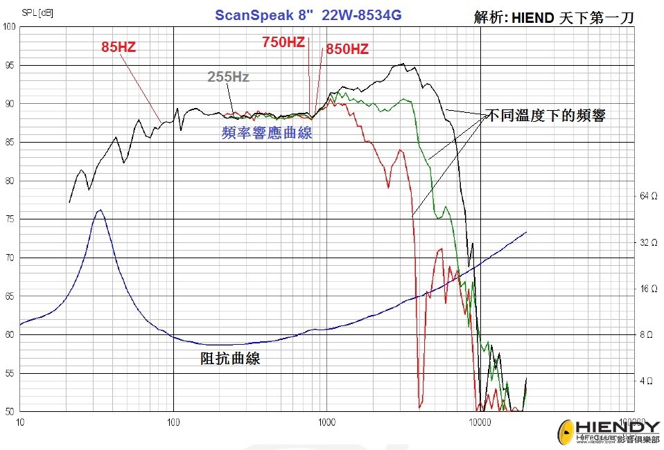

要買到一對好音箱就要先看喇叭單元的型號及產地﹔睇音響用的是真材實學﹐睇音響以數據及物理分析可以全面勝金耳朵。
圖是丹麥SCANSPEAK 8英寸22W_8534G的阻抗及頻率響應曲線圖﹐分頻點的選擇如圖所示﹔
從圖數據看到在不同溫度下的頻響﹐因此該單元最少要配中高音才可以覆蓋基本人
聲﹐如果你認為從900HZ到3KHZ在不同溫度飄動好聽就沒所謂。
所以6-7英寸配1英寸高音的音箱根本沒有辦法還原提琴的聲音﹐名牌也是垃圾而已﹗
還談什么HIEND呢﹖
圖中的分頻點是電子分頻必須注意的﹐如此做,人聲的聽感是跟全頻的聽感一樣。

刀兄,
唔好意思,  我想圖中的Frequency Response 不是溫度的分別.  it is measure 角度的分別.
如果是Motor Temperature 的difference,  是不會只影響1KHz以上的, 基本上是對成個單元的Qms 都有影響.Qms=> BI也會影響,  Motor Temperature difference 是應對整個單元的efficiency 都會有影響的. 不會只影響 >1Khz.
有關 Motor Temerapture or more preciesly ,  it is Voice Coil Temperature , 我也好少見廠家公開  與 Power 的對數圖表.
請見諒,
blau
 樓主| 發表於 2013-6-17 21:07:08 | 顯示全部樓層
blau.vol 發表於 2013-6-17 14:10
刀兄,
YES﹐it is Voice Coil Temperature﹐即是音圈不同溫度下的頻率響應分別。好
少見廠家公開﹐但ScanSpeak是公開的﹐因為他們只專業做單元﹐而絕對不做音箱﹐
否則各名牌就不向他們訂貨。
在電分的分頻點調整中可以聽到該單元在900HZ開始聲音抖動.

發表於 2013-6-18 09:57:39 | 顯示全部樓層
sorry,  那是你估那是Voice Coil Temperature﹐ 的curve...
但一個很基本問題,  如是你的"Voice Coil Temperature ,Frequency Response cuve "  , 如有這個curve,  由於影響 成個單元的, Qms ,  應該是影響全頻的. 不會只影響>1000Hz, 反之, 應該是低頻的Power Requirement 大,  影響更大,
第二 " Voice Coil Temperature , 我也好少見廠家公開  與 Power 的對數圖表"  ,不是Frequence Response 來的....  ,  是一個 Y axis 是 T 的圖表.
第三,  如果要要在Voice coil 放 Temperature sensor 的,  東西本身的 mass會影響 Total Suspension Mass.  以現時的 Hi End driver 的低重量,已經是一個很大factor.  (先不說如何放入air gap內,又唔影響motor movment).
謝謝!
blau

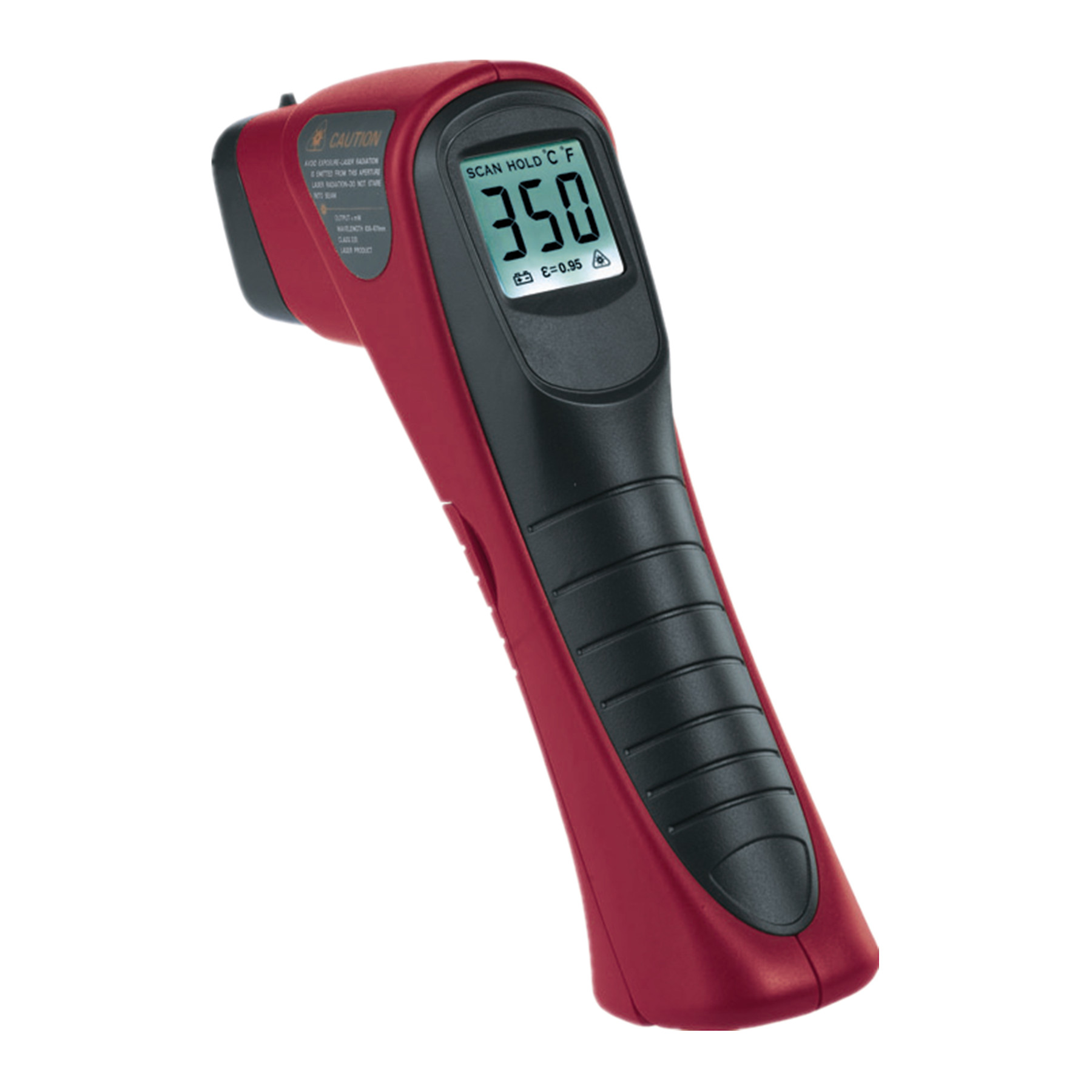

 樓主| 發表於 2013-6-18 11:01:46 | 顯示全部樓層
本帖最後由 天下第一刀 於 2013-6-18 12:05 編輯
blau.vol 發表於 2013-6-18 09:57
現在的Temperature sensor 是紅外線LASER(Laser Point Infrared Temperature Sensor )
丹麥ScanSpeak 的口信是不用懷疑的,但一定要Made in Denmark

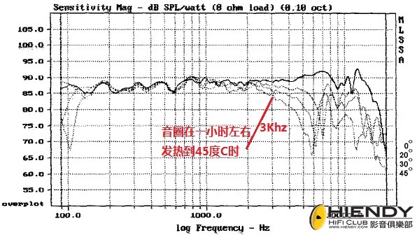

發表於 2013-6-18 14:48:35 | 顯示全部樓層
對喇叭真正有認識都知道,明明只係角度上變化被誤解為溫度變化,好明顯未曾用過MLSSA。
況且用測溫槍測唔可能感測到正確嘰音圏溫度,真正專業D嘰音圈溫度嘰感測係用 voltage + current sensor 動態感應䡱動訊號下喇叭阻抗嘰變化再配合音圈嘰 conductivity 去計算出音圏溫度變化。

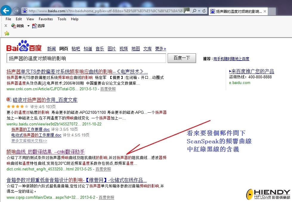

 樓主| 發表於 2013-6-18 21:50:49 | 顯示全部樓層
長長影子 發表於 2013-6-18 14:48
況且用測溫槍測唔 ...
本人不是專業做喇叭的﹐用戶而已﹐看附圖也有人認為是溫度﹔
看來要發個郵件問下ScanSpeak的頻響曲線中紅綠黑線的含義
發表於 2013-6-18 22:15:12 | 顯示全部樓層
0 20 30 40 refers to angle, not temperature!!

發表於 2013-6-18 23:09:22 | 顯示全部樓層
用唔同角度嘰量測去表示 freq response 基本上已經係業界標準。
環境溫度對喇叭整體表現嘰影響主要係 rubber 懸邊硬度改變喇叭嘰 fo等等, 與播放唔同類型嘰音樂音圈升溫曲線都唔同, 音圈升溫後嘰 thermal compression 係兩種唔同問題, 並唔能夠混為一談, 環溫及功率測試後對喇叭表現嘰影響更係另一種 topic...

刀兄,
我今早已問了 Tove of ScanSpeak , Scan's Reply:
Black curve = Frequency response on-axis
Green curve = Frequency response 30 degrees off-axis
Red curve = Frequency response 60 degrees off-axis
Blue curve = Impedance
Best Regards,
我想ScanSpeak 的reply 可以使我們 close the topic 了......
Cheers!
Blau
