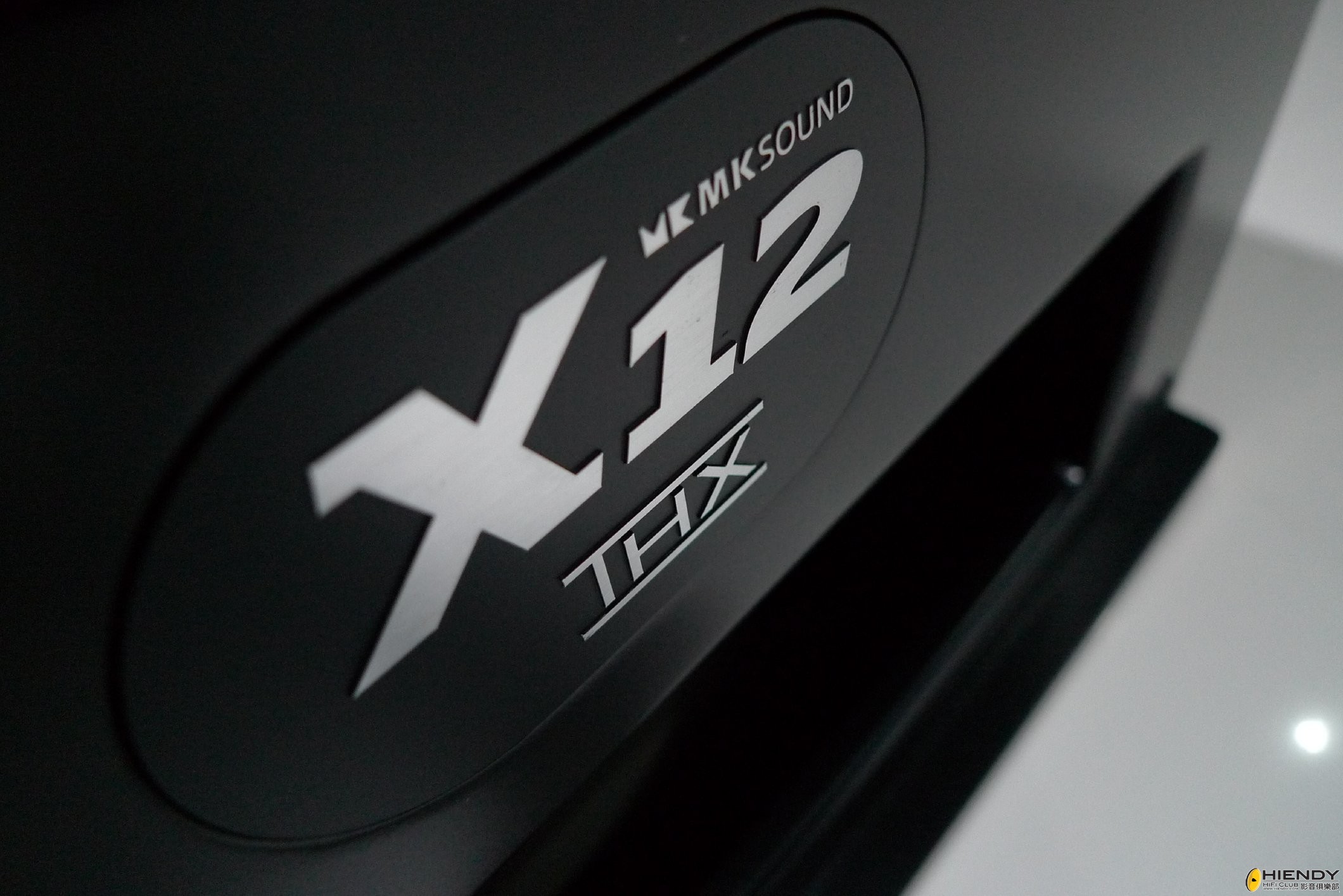

  前言 : MK Sound 這個品牌相信大家都有一定認識 , 家庭影音系統的一個熱門品牌 , 在香港及海外都相信有不少用家及粉絲支持 . 其中以重低音箱 , 更是用家所最喜愛的產品之一 ! 相信沒有人未被 MX-250 狠狠的打過心口痛 . 另外相信沒有人未被 MX-350MKII 那種快速 , 乾淨的低頻所吸引住 . 一隻全新設計的 MK Sound X12 THX , 又會是一隻什麼取向 , 什麼聲音的重低音箱呢 ................ ? 大家有興趣的話 , 請留意我的測試報告 . 看看 MK Sound 又會不會再創造另一個重低音箱的 [ 高峰之作 ] 呢 !
  MK Sound 最新推出的3款超低音箱 X8 / X10 / X12 , 分別是裝有雙8吋 / 雙10吋 / 雙12吋低音單元 , 集合了雙單元驅動技術和全新放大器元件所組成 . 而今次代理送上給我們 Hiendy 測試的 , 正是最高型號的 X12 THX . MK Sound 一直以快 / 狠 / 準見稱 , 大家都在以往的產品中領略過 , 今次又會昇華到那一個層次呢 ? 請大家細看下去 , 都會略知一二 . 說回 X12 THX 以雙12吋低音單元架構 , 音盆與空氣接觸的面積 , 實體上大於單一隻15吋的低音單元 , 音盆面積總加上來就等同一隻18吋的低音單元 . 對於一般香港家居面積來說可謂相當足夠 .
  Push-Pull Dual-Driver 雙單體推挽技術 , 這是 MK Sound 早在1989年就開發出來的獨特技術 , 當年並推出全球第一款雙單體推挽主動式超低音 MX-2000 , 同時也造就出 MK Sound 雙單體系列超低音特殊且辨識度極高的外觀 . 在設計上 , 兩個超低音單體以一正一反的方式裝設 , 位於底部的單體並以反相連接 , 如此一來這兩個單體就會以相反的路徑運作 . 當安裝於正面的單體向內縮的時候 , 位於底端的單體也同時向內移動 , 此時箱內空氣有如受到擠壓的彈簧般 , 可迅速讓兩支超低音單體「彈回」到原位 , 隨即對接續送來的訊號做反應(反之,當正面單體向外推出時亦然) . 相對於一般僅使用一個單體的超低音 , MK 的雙單體推挽設計可大幅降低單體錐盆來回移動的非線性失真 , 有效提升反應速度 , 動態與低頻細節 , 這是 MK 頂級超低音擁有快 / 狠 / 準的極優質低頻表現之關鍵 .
  THX 是最高家庭影院獨立品質的標準 , 致力在家庭影院中的聲效能準確的重現 . MK Sound X12 在音響行業中 , 通過了最嚴格的品質要求 . MK Sound X 系列低音炮的聲音都達到 , 並超過 THX 規格 , 能自然和輕鬆地實現音樂和電影的品質和要求 . X8 為 THX Select 2 認証 , 而 X10 及 X12 為 THX Ultra 2 認証 , 可以話達到重低音箱音效的一定指標 ! 而 THX ULTRA 2 認証 , 足以應付226平方米的家庭影院空間使用 , 及確保重低音箱有能力到達 20HZ 位置的低頻表現 .
