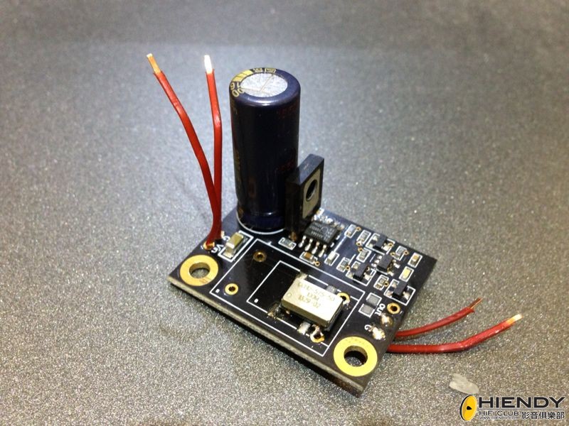

正當全世界 DAC 廠都吹起 Femto clock 這股旋風,L.K.S 的代理 Ben Sir 親自design 了這個 Femto clock module 來滿足發燒友的需求,估唔到小弟剛巧心癢時有幸係第一位分享呢塊新鮮出爐既 module。從圖中見這塊 circuit board 包含穩壓用的 discrete circuit 取代原有的穩壓 IC,據 Ben Sir 講係可以比一般 IC 更有效降低內裡的干擾及信噪,而 clock chip 就用上 Crystek cchd-575 100mhz Femto level oscillator,效果係佢試過另外的 100Hz chip 當中最好的,另外在接線上特別選用了方晶銅的實心線,除擁有高頻寬特性外,在聲音的調節上也會起到一定作用。由於 L.K.S 的底板上預留了 external clock 的接線孔,用家自行焊上新的 clock module 後就可以靠轉換 Jumper 選用那個 clock module,除了不用拆除原來的部件,亦可即時比對不同 clock 的效果。

我都想摩呀!!! 請問點整架?
 樓主| 發表於 2014-1-22 16:48:21 | 顯示全部樓層
bigdish 發表於 2014-1-22 16:05
我都想摩呀!!! 請問點整架?
其實只係簡單用海綿貼固定塊板,再將四條線焊埋,如果信心不大可問 Ben Sir 代勞 (另收 service charge),如果想 DIY 的話我可以再 upload 另一張圖

Sorry ching,  一路都無回 你 sharing. 先多謝你對小弟的clock module 的支持.  這個module 是小弟做的一個小Master Clock Module with tailor-made PSU in discrete form.  提供5V DC/0V 便可工作的.
在這再多謝siuping hing的sharing.

請教:這個晶振穩壓版可不可以設計成雙晶振版?(分別對應44.1*與48*)

Ben Sir 客氣... 這個 module 我是給很高的評價,很多時候一些補品會改變聲底來換取效果,例如薄聲以為高了分晰力,這倘可謂魚與熊掌兩者兼得. 都想問一下如果其他的穩壓 IC 改為 discrete 的話會唔會都有非常正面效果…
rogerchou hing,
這會有難度.  需要 兩塊才成啊!
Blau
