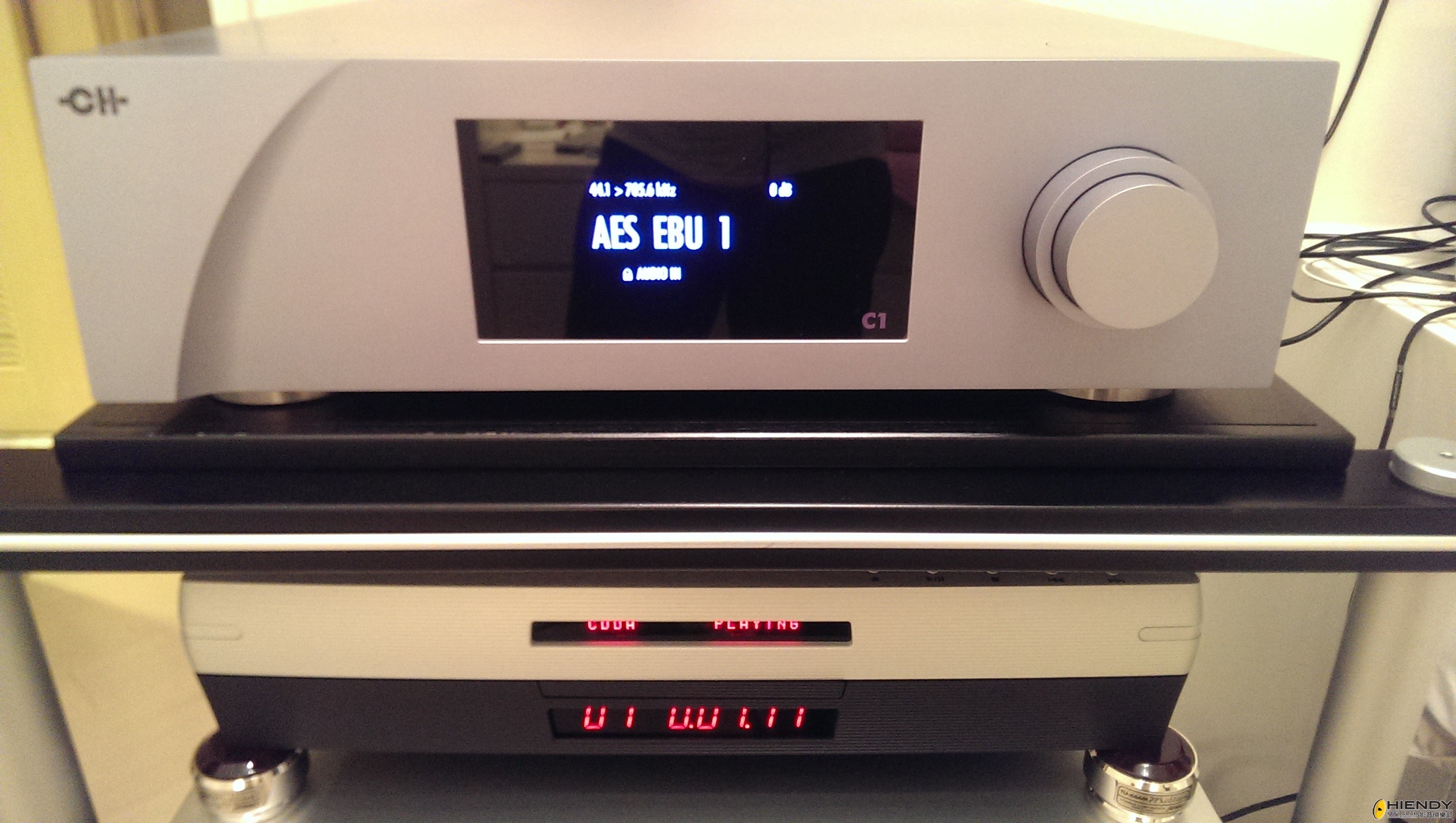

對CH Precision的關注已經有一段時間,源於日本Stereosound雜誌編輯們對該品牌一面倒的讚美。加上外型靚仔,瑞士製造,除了價格真是無可挑剔。其實在看到CK兄的帖子那一刻,我就知道這下出事了,果然一週以後C1已經悄悄地趴在小弟的器材架上。。。
外觀

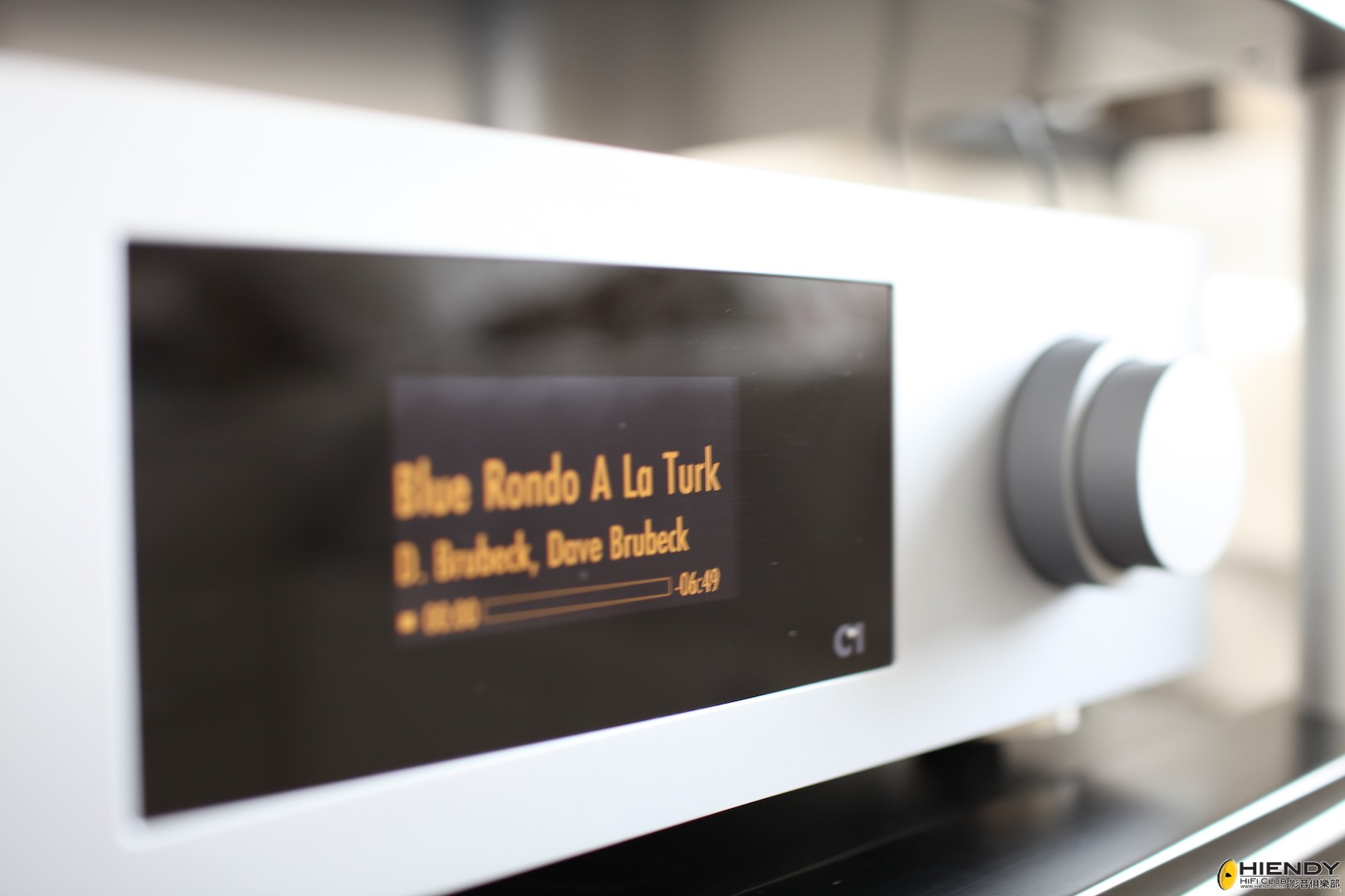

現實中的C1比照片里還要靚。雖然不是現在流行的一整塊鋁錠切削而成,但整個機身非常紮實,背部以外沒有一顆螺絲,整個外殼更是滑不溜手。機身正面只有一塊顯示屏和兩個旋鈕,是標準瑞士極簡主義風格。旋鈕的手感非常好,順滑而帶有一絲粘滯感,一看就是瑞士80歲鐘錶師全手工精緻而成。相較之下Ref 5se的旋鈕就好比是內地鄉鎮企業18歲小工的業餘作品。雖然簡單的旋鈕操作需要一定的時間來適應,習慣以後卻也很是順手。總之,C1既給人以適度的安定感,又不會顯得過於臃腫,恰如其分來形容並不為過。
