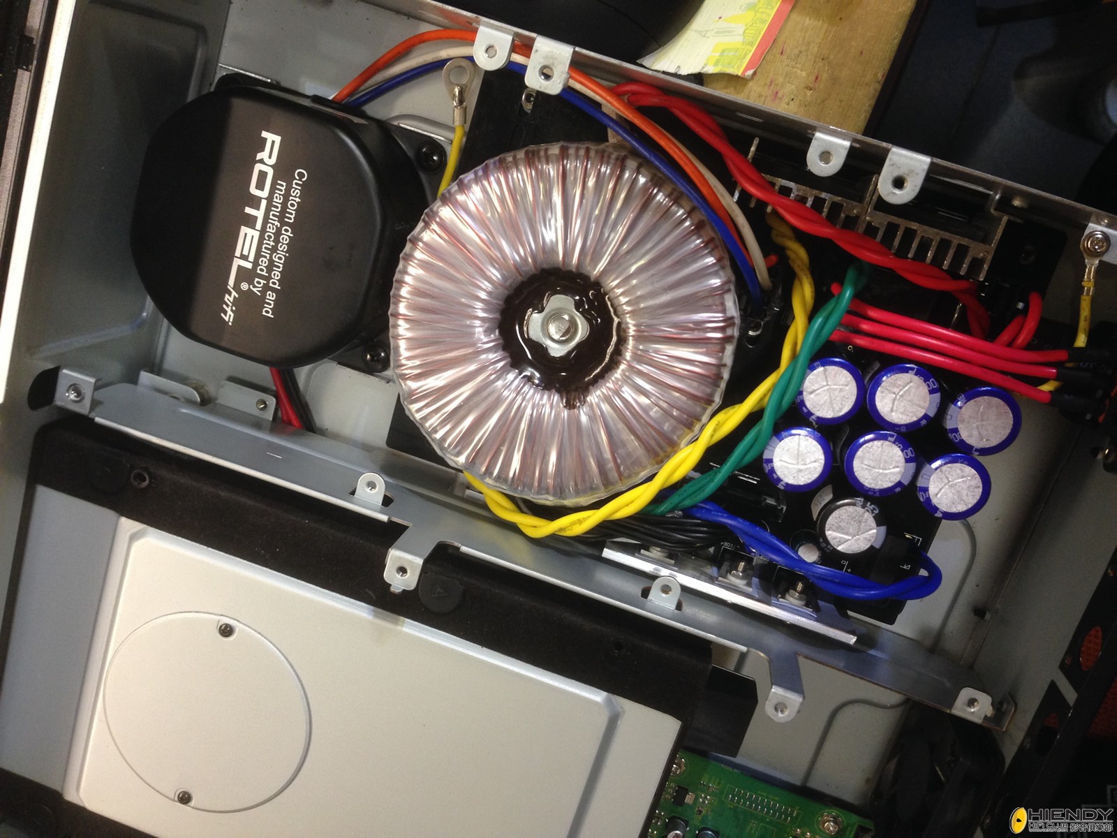

煲咗幾日, 份插件應該都叫做基本開咗聲.
呢份嘢係土炮改良韓國土炮份OPPOMOD的香港土炮插件. 一支鑼絲批就可以裝/還原
http://www.oppomod.com/

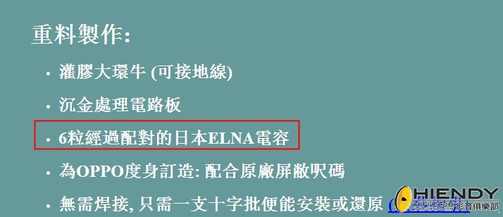

呢件香港改良版個老細用足靚料, 灌膠牛, 沉金PCB, 配對ELNA電容. 隻牛仲加多條接地.
最正係佢跟足原廠份屏蔽的SIZE做, 可以落返原廠條骨同廠屏.
可以換靚FUSE. 如果唔想自己郁手, 可以叫老細免費幫你即時裝埋.

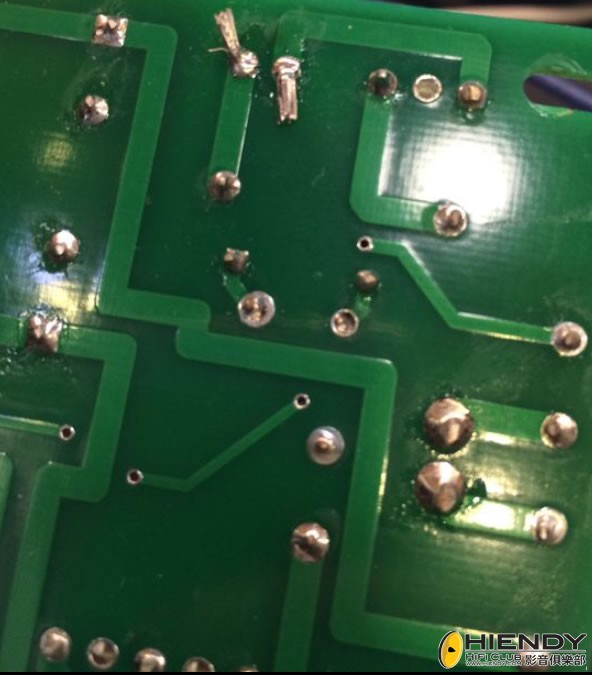

韓國仔有出, 但手工就不知所謂. 連焊錫都上唔足.
而且韓國嗰份啲電容的數值係唔足. 我之前買過韓國嗰份, 實物同網上圖片有出入. 要搵人焊過同鋸咗某啲部份先至用得. 啲聲係好咗但我覺得有少少散.
後尾我用賤價賣咗俾朋友.

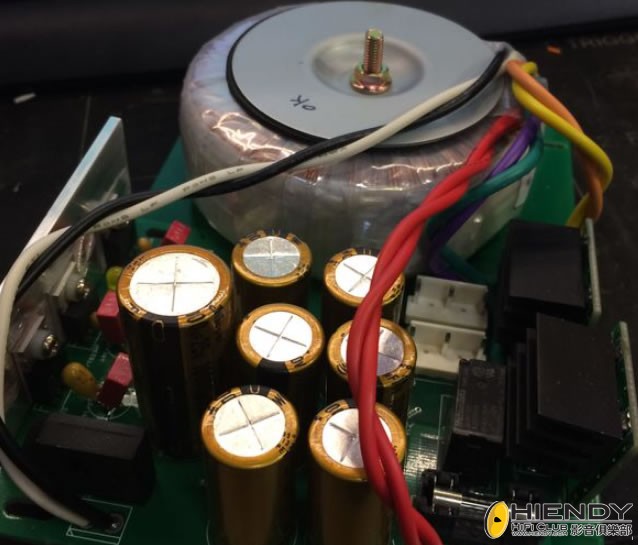

我用40吋電視只係覺得鮮明咗啲啲. 聲音就勁明顯. 其實電子線路係冇版權, 而呢份嘢只係普通線性供電, 我估韓國仔都係喺類似的線路抄返嚟, 如果話佢冇參考過其他線路我就唔信. 天下文章一大抄. 仲有一點要留意的係韓國仔嗰份隻牛係緊貼住啲電容, 如果係由零開始設計真係難以相信.
不過喺93/103/103d的分別應該冇咁明顯, 以我記憶93/103/103d係冇屏蔽. 所以喺5系裝唔裝得返個屏蔽的分別就好明顯.
我就冇師兄咁好彩, 我嗰份係咁, 我仲買咗貴嗰隻版本, 你睇吓隻牛條鑼絲的長度, 唔鋸係頂住, 如果我on居居咁夾硬裝, 我塊頂板可能會被隊穿 :

韓國仔官網張相係咁. 連電容都唔一樣:

發表於 2014-8-22 10:32:12 | 顯示全部樓層
其實乜電容都可以配對?

obee 發表於 2014-8-22 10:32
其實乜電容都可以配對?
所謂配對即係拎個度電容的錶度吓嗰數值, 同一部份全部用誤差within一個range內的電容. 其實貴同平的電容就算同一牌子都可以有幾大誤差. 所以某些天價hifi(尤其係天價土炮)都會標榜佢哋有做呢樣嘢.
但我估唔到有啲貴電容連標示的數值都可以唔足, 標一萬實際用錶度得八千幾. 但有啲標一萬有一萬二千幾.
