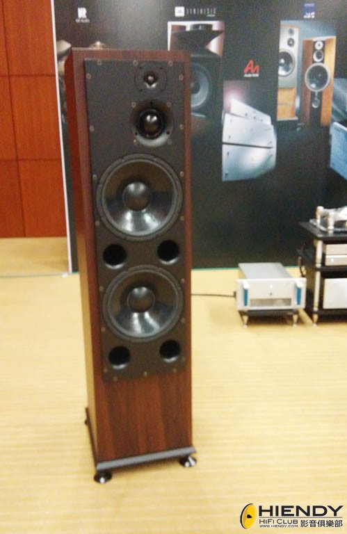

 今屆2014年廣州高級音響展已經完結,聲音好壞大家心裡有數,亦有燒友發帖講好與不好聲,今年好聲和衰聲的確很明顯,也即是天堂與地獄的分別
 數全塲的天堂,我選ATC 200直立有源版和Wearfedale那對頂班鈷磁箱(見圖),二者都是英國箱的表表者,ATC 200直立有源版包擴音訂價40萬而Wearfedale頂班鈷磁箱訂價35萬5千
 ATC 200直立有源版是鑑聴箱風格,聲音公整嚴謹,絕無花巧,分析力高,速度快,是上佳的鑑聴聲音,而Wearfedale頂班鈷磁箱是家裡聴音樂風格,雖然分析力速度感比ATC 200相差一點,但聲音非常闊鬆自然,耐聴,試聴時是播我熟識的徐小鳳黑膠,不知不覺間由頭至尾聴完一面唱片,是非常自然好聴的聲音,而且這箱易推,會塲中只用了QUAD國都6系列石機後級而已,如果以這價錢,的確秒殺那些天朗頂班箱,包括皇帝及西敏寺
 二對風格各異的喇叭,我認為Wearfedale更適合在家中使用,都是天堂的聲音
 相反,丹拿那邊的示範,就衰聲至極(見圖),有燒友更發帖認為是坑,退燒無錯,其實丹拿那對頂級箱我以前聴過,並不是我在會塲聴的聲音,只是主事者不自量力,用了台中看不中用的212胆機,才是對丹拿至命的打擊,搞出地獄的聲音
 那對丹拿完全推不起,甚至說是完全不開聲,即是我們廣東話說的(雞仔聲)是也,丹拿效率低,大食係人都知,其實不單丹拿,連ATC,PMC這等效率低,大食箱都絕不能用胆機推,是吃力不討好的事,除非特殊設計低電壓大電流胆如6C33C,7242等等
 今次這對丹拿是很明顯的失敗示範,丹拿頂級箱被搞得出有氣無力的聲音,聲音像收音機,還是台普通便宜的收音機而已,有朋友即時問我丹拿是否這樣,我即時就答是擴音機的問題,試試到JBL塲地那裡借套Mark Levinson 53來推看看怎樣
