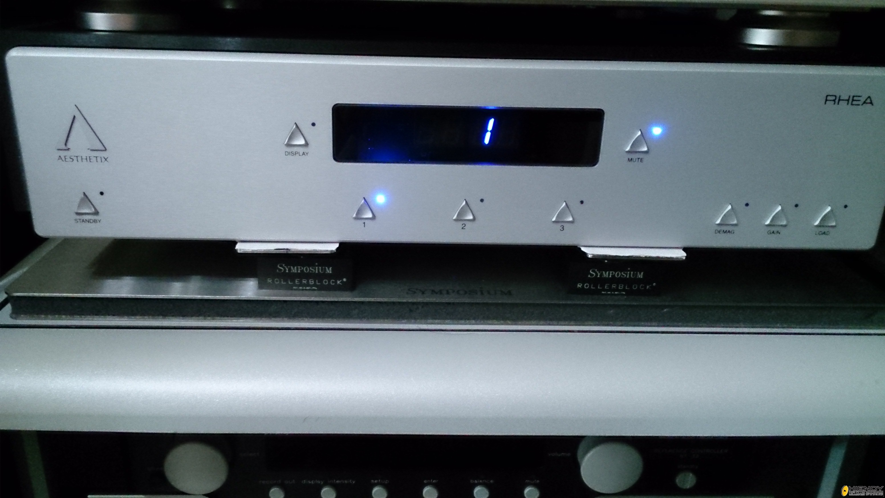

原裝Rhea phono amp之聽後感覺:
对於一個初玩黑膠的新手,以三萬元去買一個唱放,是否高價?相信因人而異,但在我而言,是當時能力可以做到的最高承擔,但以自己想作長用的心態,在網上爬文個多月,結果就是她了。
在當時看到這部中低價的唱放,在天價林立的環繞中,拿了數年Stereophile A級評價,心生興趣!
再三參看外國和中港台網上用家的評論,都是十分正面的,加上此机多功能和多輸出及use~friendly的設計,結果只有付錢拿她回家,至於聲音表現就………………
在剛播放的數十個鐘,她給我印象是空氣感不差,人聲厚暖,而動態也不錯,但相比自己進入狀態的Emmlabs SACD机只是各有特色,沒有其他師兄所說一下子把數碼系統抛離的情況,當時也邀請了青衣二位前輩到訪,相信令他們“吉耳“不少,其中一位前輩指出Rhea不夠清盈,勸小虎更换五萬多的“冰人“唱放,說各方面都優勝。但近月看此前輩已入手了Rhea. 相信是前輩或許發現了她的優点!
在用了Rhea近一年的時候,發覺其电子管和电容應已煲熟,可以作出全面評價了,以下會從數張黑膠分享她的聲音表現,總的來說,Rhea能取到A級評價,是由聲音表現和使用性而來,以其表現是对得起其價格的!

看來,Rhea的優勢是提供3個輸入接囗給用家方便使用多至3唱臂系統,足夠巨大的放大功率即75db,可以对應採用市場上非常低的輸出MC唱頭,不用外加或内置升壓牛,令分析度降低,而在調節方面有足夠多的阻抗和放大比率分段設定,用作調整三頻厚重和平衡,另外,内置了消磁裝置,為使用中的MC磁頭(MM唱頭不適用)和唱頭接線作清潔的工作。
至於聲音表達方面,如果用家的系統聲音比較幼细和高清,動態較弱,Rhea能為系統帶來不少暖意和高低抑揚的效益。若是希望如小虎所得到的聲音取向,此機仍有很多需要改善的地方。
最終,若是從此機的線路複雜性,能提供真平衡輸出,多功能和多調節度,高輸出和胆味濃郁,絕對是對得起其售價,只是基於成本考慮,在左右音質的零件上作出了一些妥協,犧牲了音質和音效的表現,實屬非戰之罪!

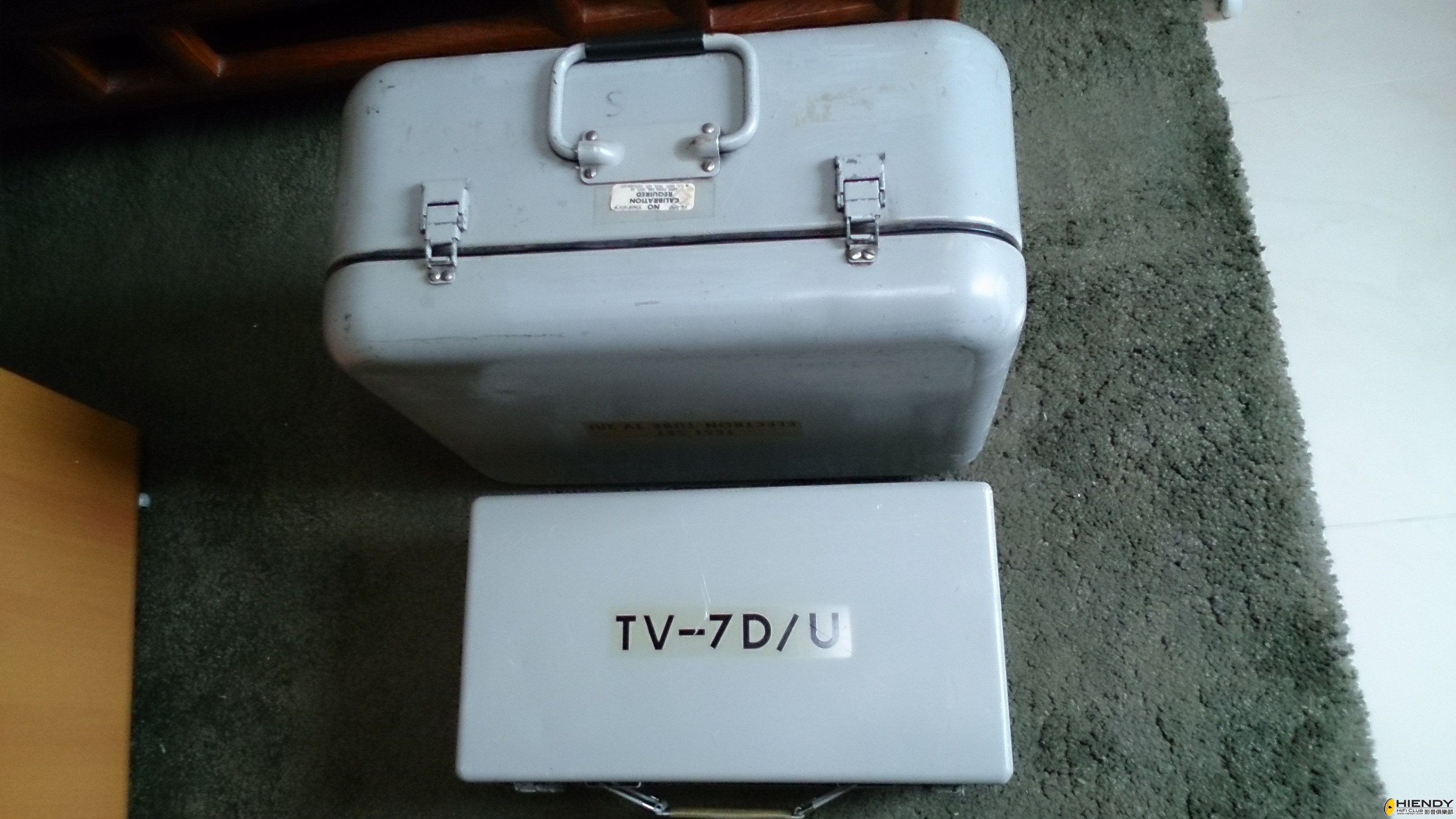

工慾善其事,必先利其器,測胆器導入之分享:
在先前已介紹2部測管器,小虎想分享置入她們的始未:
音響器材講求精準配對,比如在原子粒机中,部份發燒廠家會先挑選配對零件,而ML的真正平衡放大器机種越是高級其配對就更加嚴格,而結果聲音更細緻,更附合設計的指標。

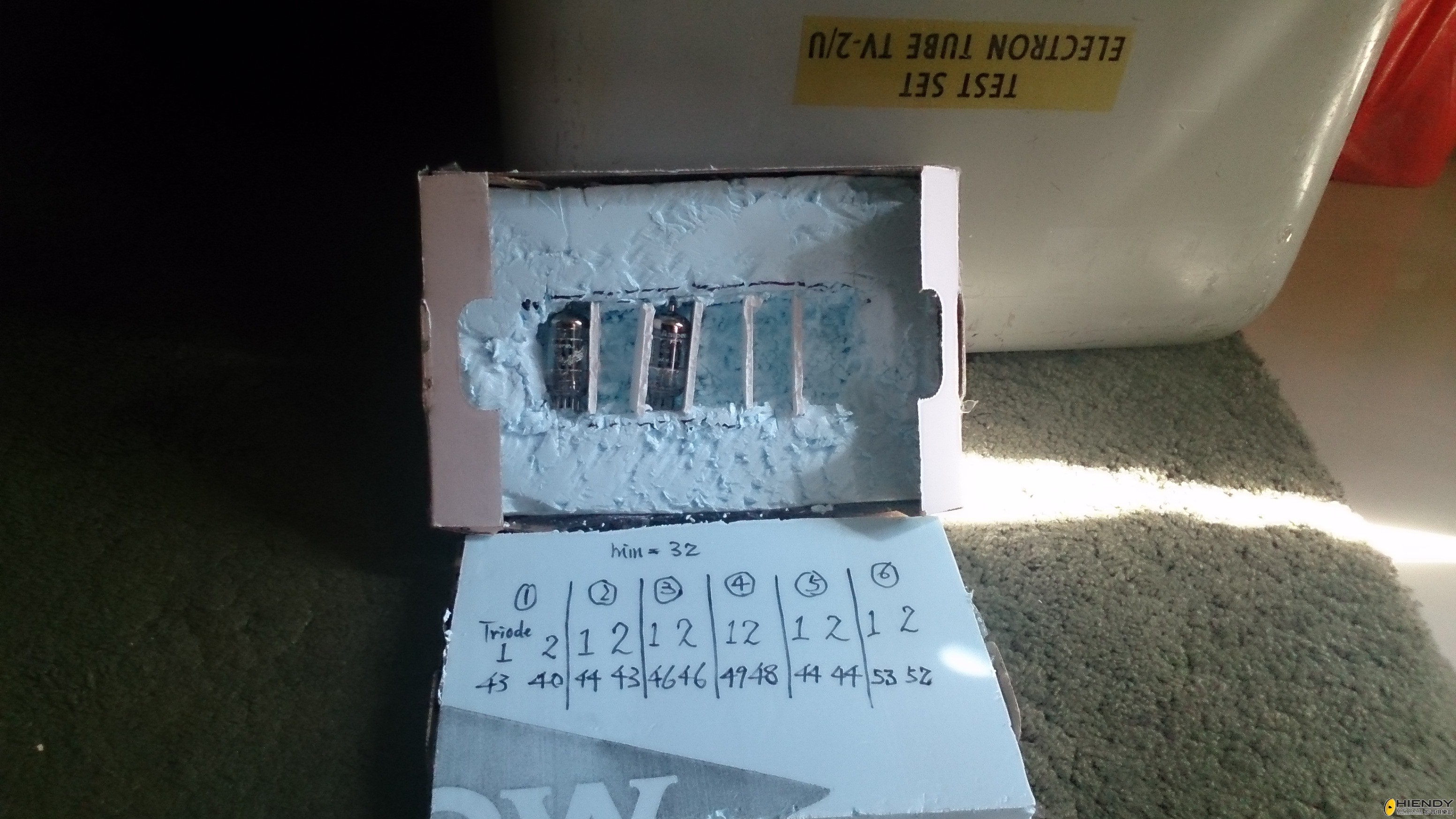

而Rhea是一部需要嚴格配對電子管的机械,她的第一粒電子管是2级雙三極管放大來自唱頭的訉號,廠方用了低噪音低咪高峰品種電子管12AX7B.而第二粒電子管也是12AX7B2级雙三極管放大用來作差動放大將單端的聲音訊號分割成正半波和負半波交給之後二粒12AX7及—粒6922作三級平衡放大。簡單而言Rhea在第二粒電子管和之後,都是由管内二個分別的雙三極放大處理正負半波,若此胆的雙三極放大有極大差異,那個正和負半弦波合併回聲音訊號自然嚴重失真,而Rhea每套跟机胆是經廠家配對,並分别在紙盒上寫上LR12345的,所以用家要更换靚胆電子管,—部精確的測管器是重要的,現在是立體聲年代,所有二聲道胆放大器在左右聲道平衡方面,最好也應該用測管机測量一下,不竟電子管的個別差異—般都是比原子粒為大很多!
市場上各種牌子的測管器多不勝數,為何小虎只選TV系列。首先很早已前的測管器是測量電子管的電子發射量去評估管的功效和壽命,其後—間叫Hickok的廠家發現測試管的互導性高低更正確反映管的狀態。而其產品大受歡迎,高低級型號更加齊全,當Hickok的專利版權吿終後,亦有不少廠家以其設計概念去製造測量管互導性的測管器。回歸Hickok這個原創品牌,由於當時的不同需要,她的產品有分為一般家用測管器、更高級的測管分析儀和商用實驗室級數的管分析儀。而另—個為美國軍方特製的,講求極之耐用,防水和更精準的就是TV系統,主要產品有TV2, 3, 7和10型號等等。
對於測管器的資料,小虎不再深入介紹,以免冗長。但是作為有使用胆放大器的用家,是否需要測管器,相信見人見志,而我所認識的師兄,亦只有數位發燒級胆唱、前後放大器的玩家會入手測管器。至於擁有測管器的用家的好處是: 核對購入管子的狀態,因本地商店或外國的網絡賣家,很多都會跨大管子的狀態,因只要在設定基準上較大設定,其測管器和買家都是會被欺騙,小虎在初入手管子時也發生此事,商店老板堅持其測管器是正確,那下次就不再到此店買了吧,而作為嚴謹的用家,除了可測試管子壽命和效能,最重要的是作配對,由於不是所有的測管器能合適作配對,因—些初階的其測試誤差較大+/-15%. 其中可用作配對的是TV7D/U是+/-7%,TV2是主要+/-2%小部份是+/-5%. 最後測管器是否易用?只需跟說明書TV系列是十分容易用的.
