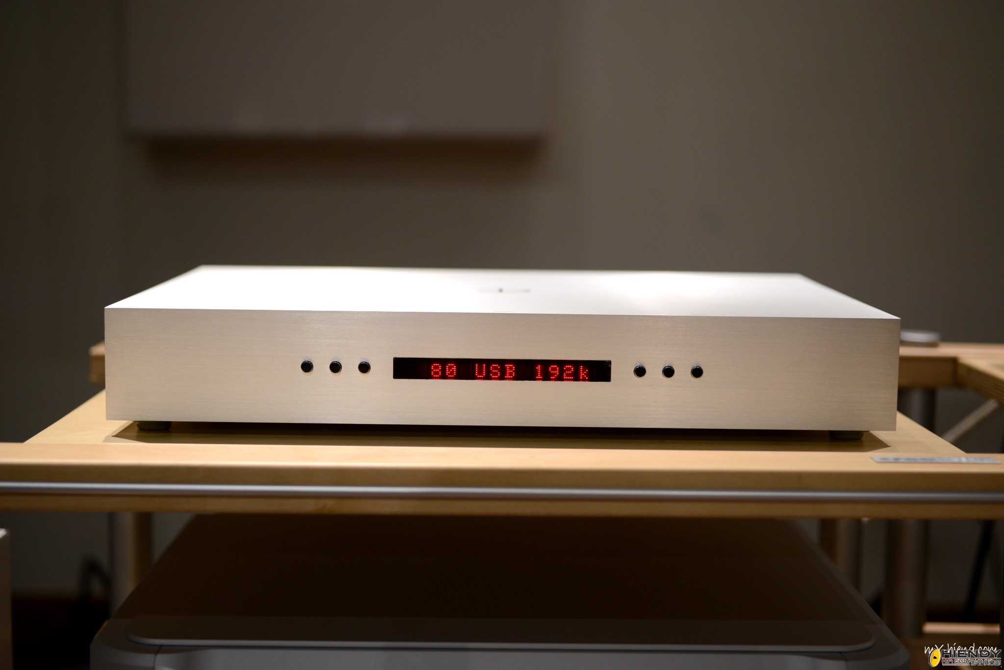

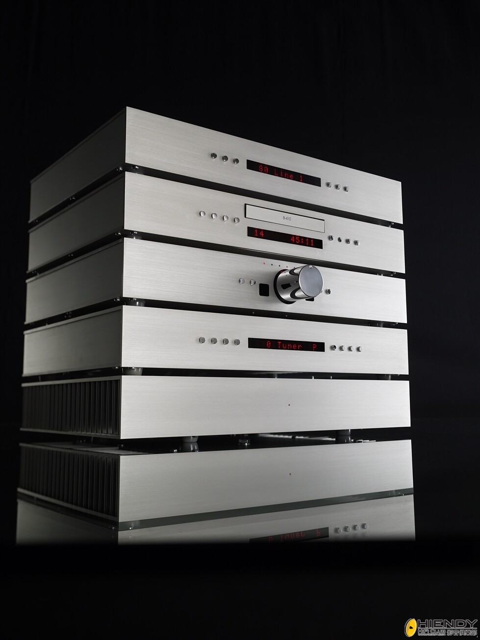

來自丹麥的Densen Audio Technologies是經典北歐簡潔風格的High End代表品牌,所有Densen的產品無論是擴大機、CD或是DAC,都是一樣的風格,線條簡單且相當輕薄,擺在家中非常有氣質,絕對不會突兀,顏色以銀、黑兩種為主,若都以Densen的器材組成一套系統,不僅在聲音上具有一致性,在視覺上也有整體感!這次試聽的是剛發表不久的DenDAC50,一台帶有真正類比前級的DAC,為什麼要特別強調”類比前級”?因為大部份的DAC所搭載的都是”數位前級”,使用數位音控,不會有真正的放大線路,而是採用衰減的方式來調整音量,而DenDAC50等同將真正的類比前級模組置入,而且還是純A類的,等級與自家參考級的B-275相當,對於不想買前級,想直入後級的人來說,在聲音品質上會更好,不過成本上也會提高。DenDAC50並非Densen的第一台DAC,早在1994年,Densen就發表了第一台DAC,而且Densen還替許多其他公司設計DAC。

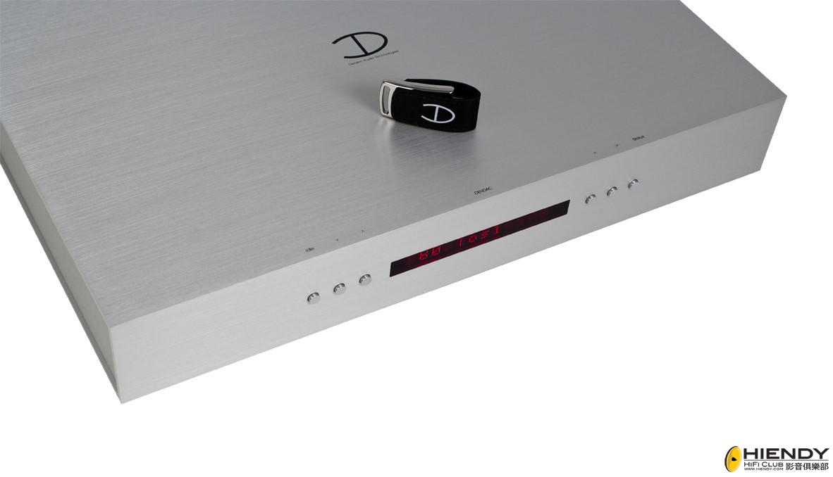

代理商送來的外箱是代用箱,正式出貨的外箱應該也差不多,附上一隻Densen全功能的DR-1遙控器,另外官方圖片有隻很可愛的Densen USB碟,裡面裝的應該是所需要用到的USB DAC驅動程式。

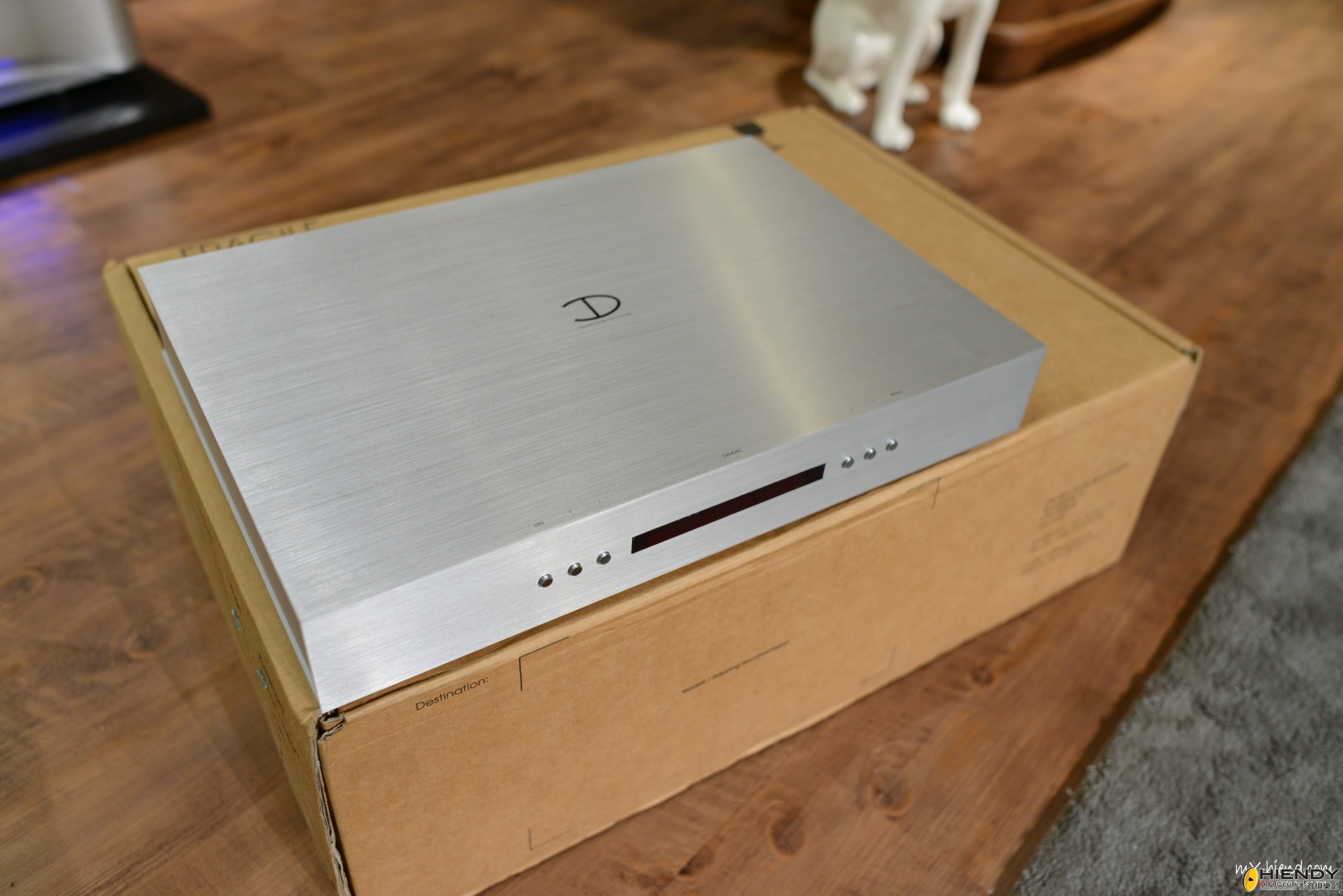

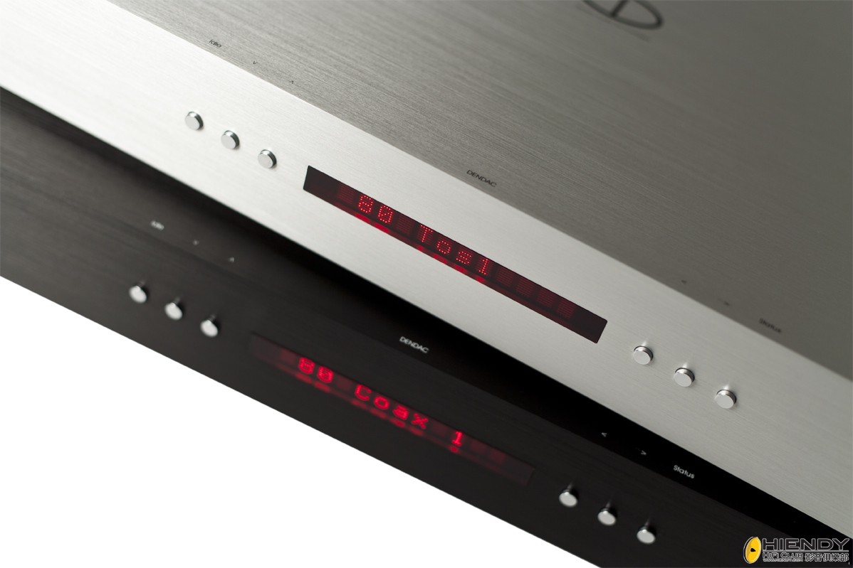

Densen產品具有一致化的外觀設計,本體採用質感很好的全鋁金屬所製成,並進行漂亮的拉絲紋路加工。除了中間的螢幕外,左右兩側各有三個金屬按鍵,左邊主要是前級的音量控制,右邊則是輸入來源的選擇。

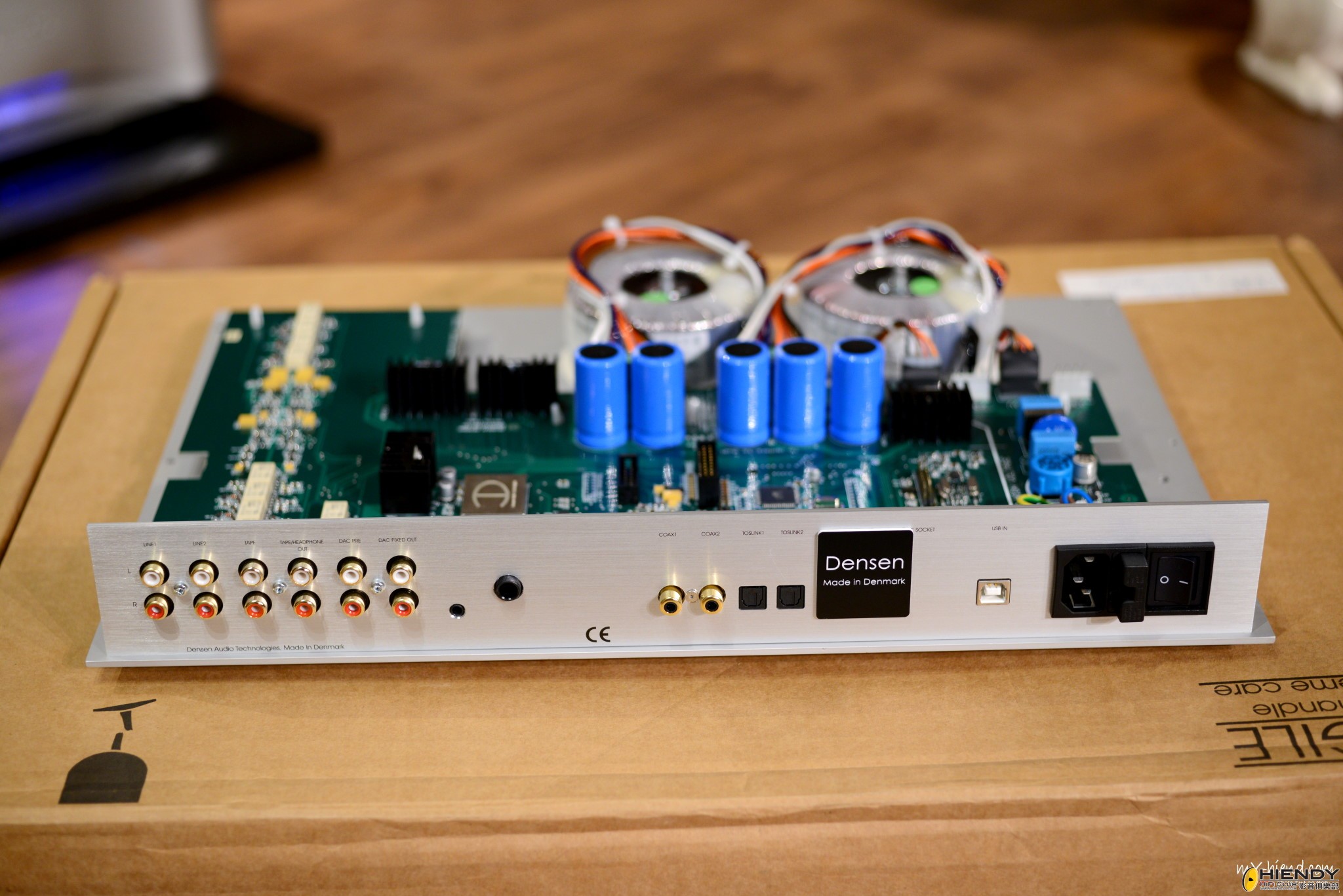

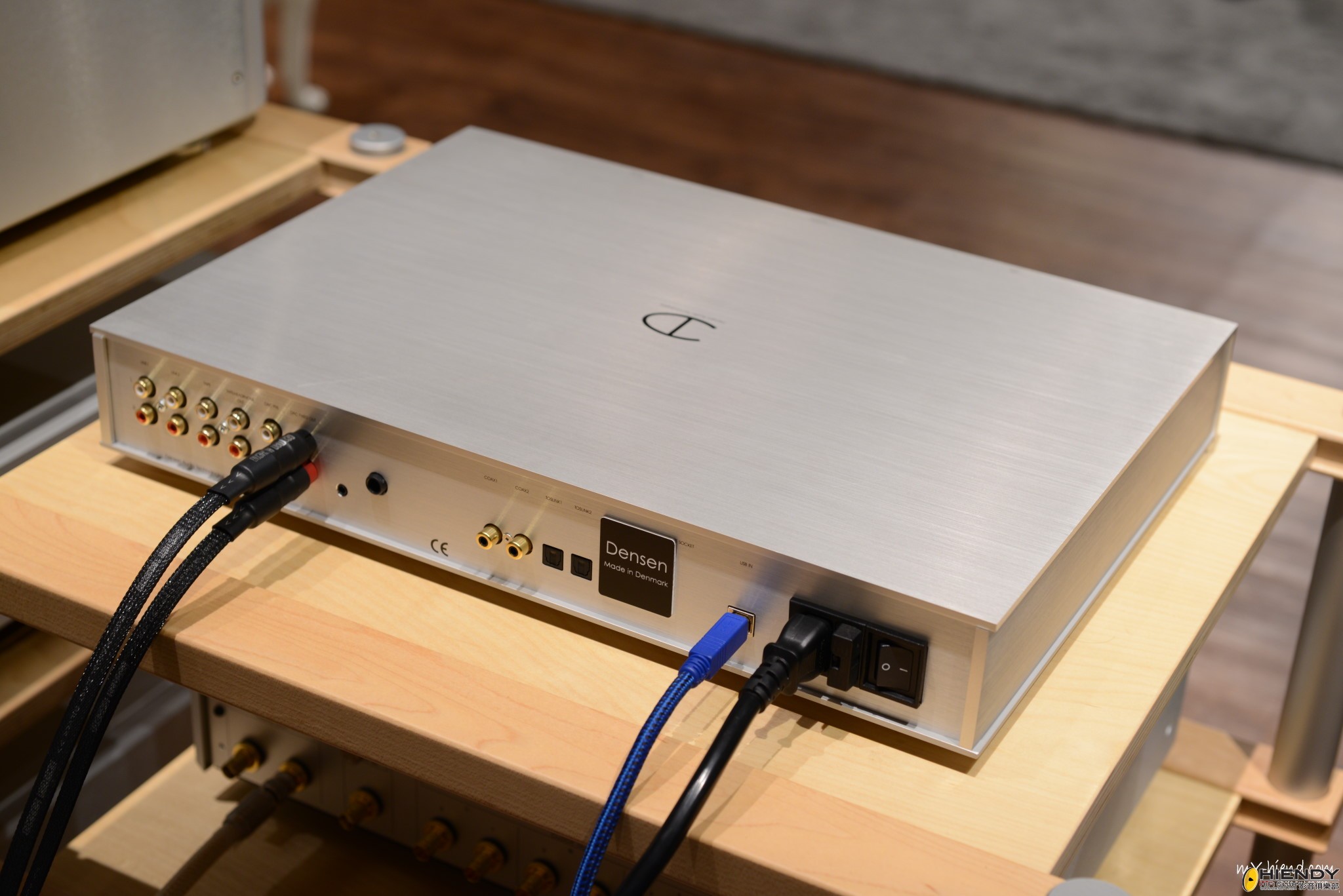

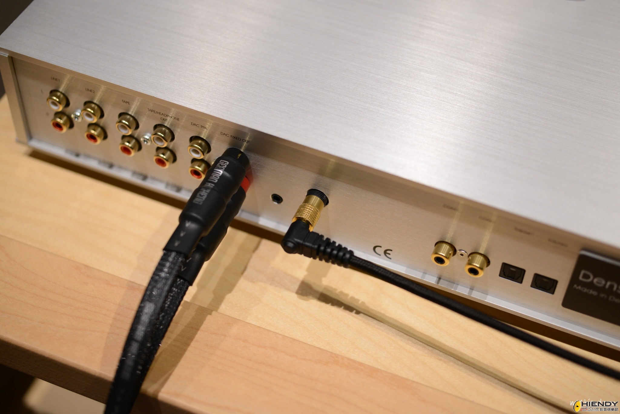

打開機殼,看看內部的好料,背面的端子部份,數位輸入有USBx1、光纖x2、RCA同軸x2,左方的類比部份共有6組,包括Line類比輸入x2、Tapex1、輸出部份有Tape/Headphone Out x1、帶有前級的DAC Pre輸出(有音控)及不經過前級的DAC固定音量輸出,端子均為鍍金。DenDAC 50還有兩個耳機輸出,為標準的6.3mm與3.5mm規格。

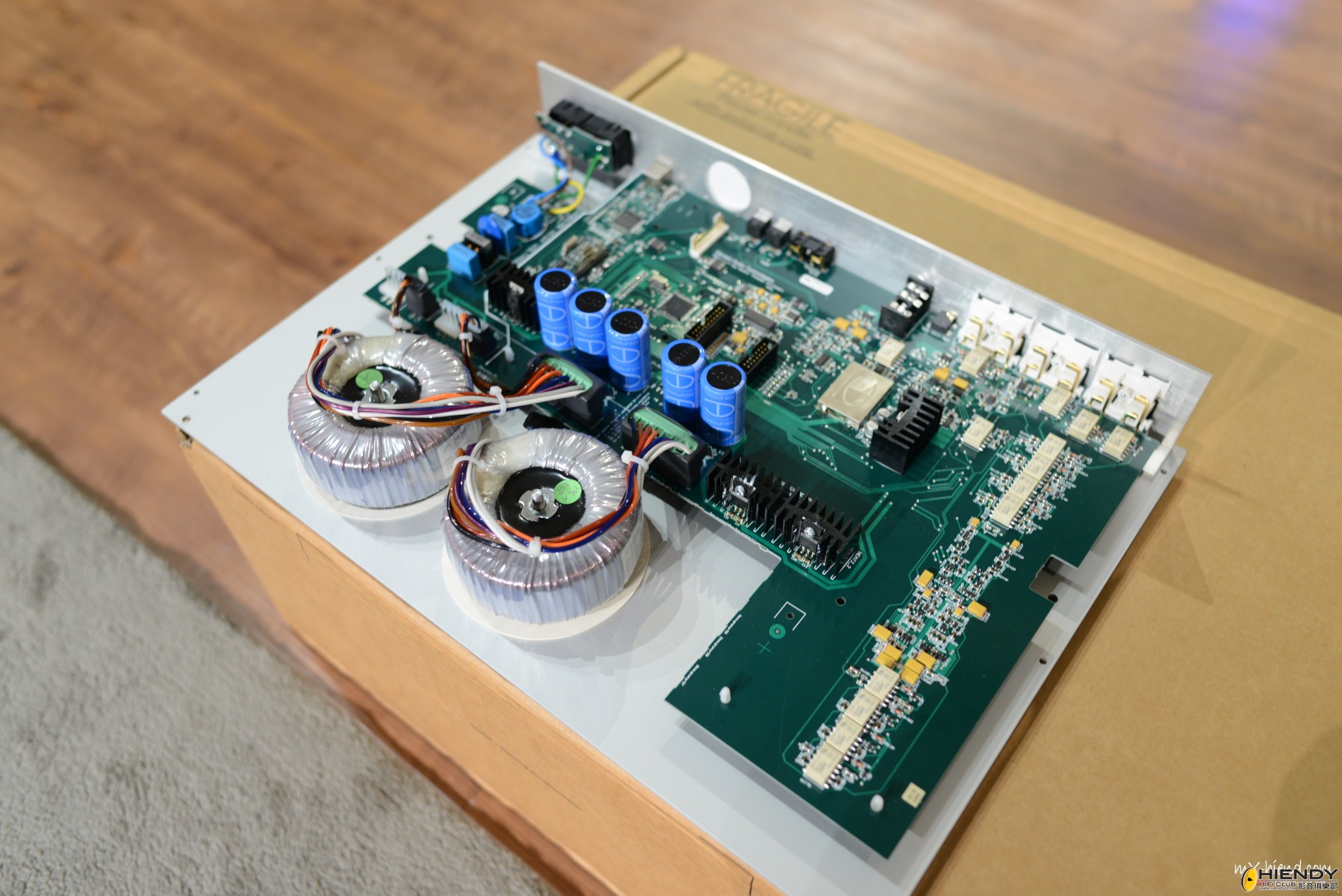

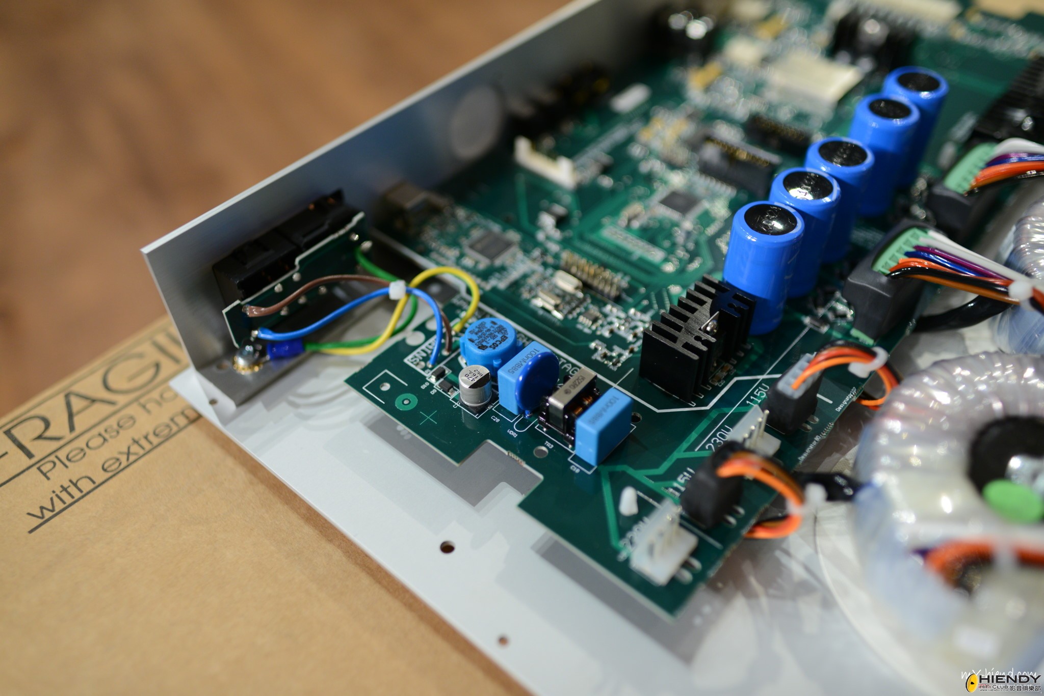

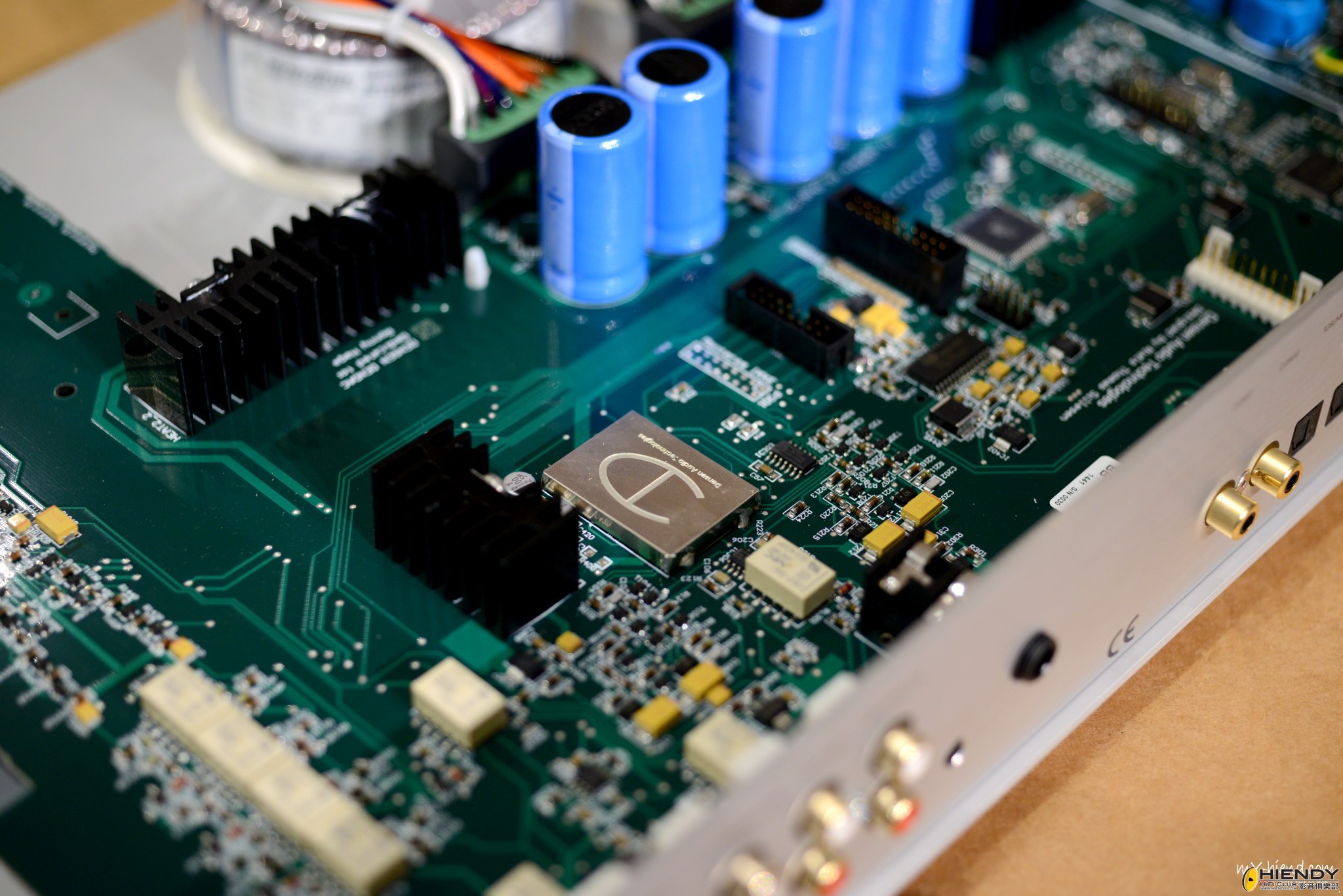

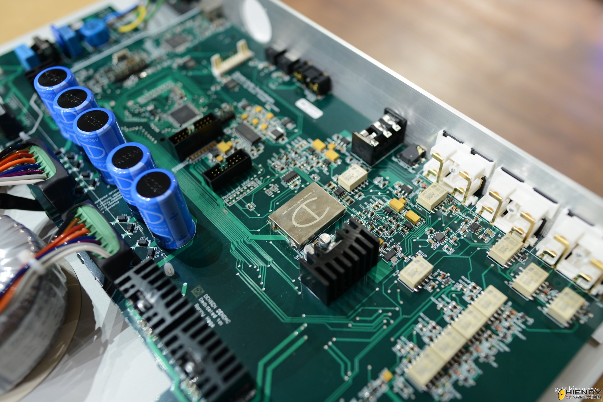

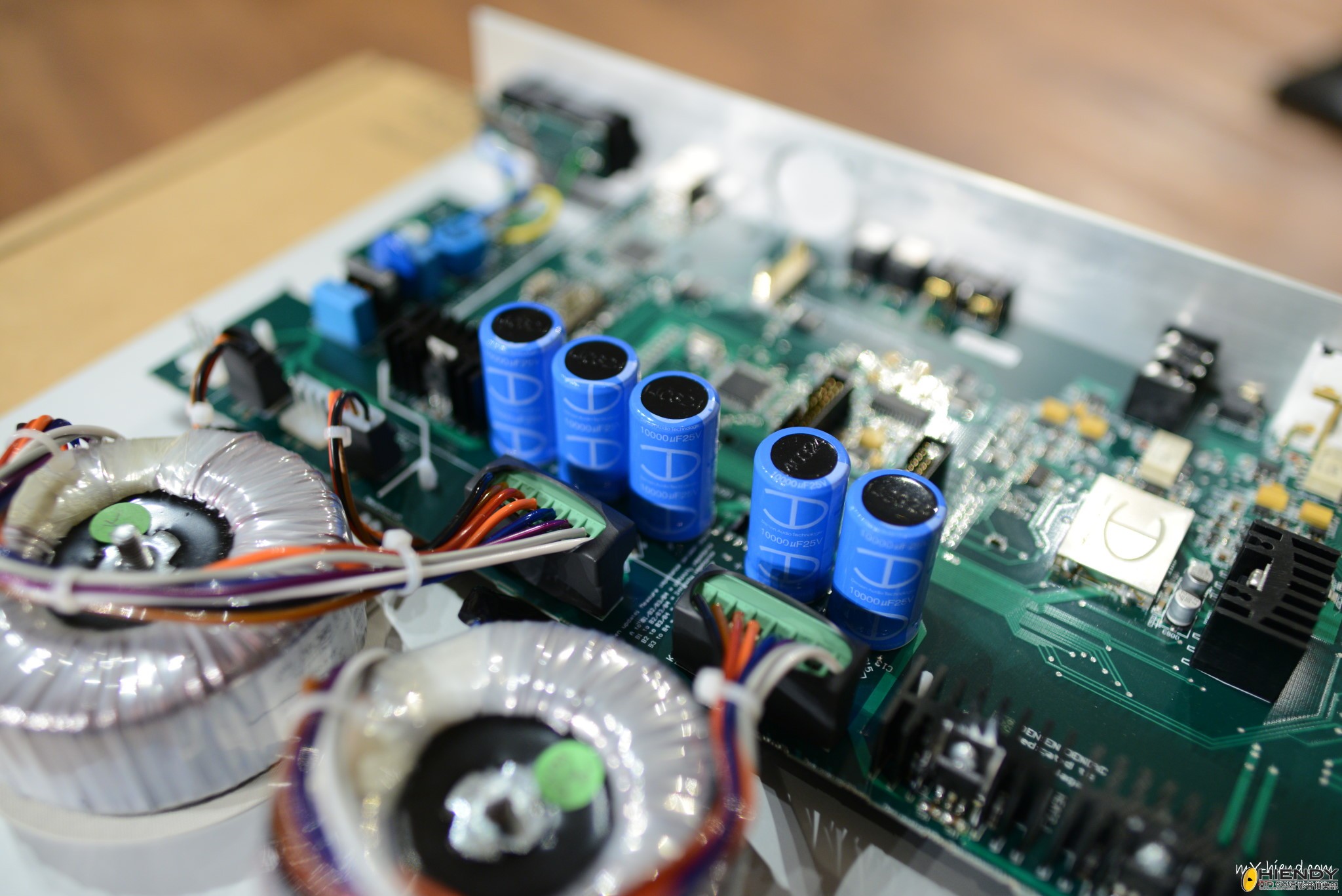

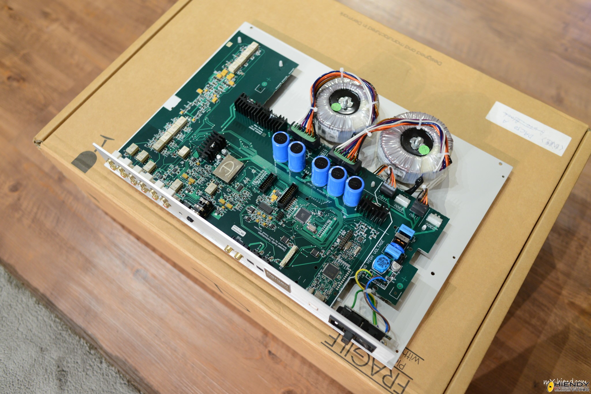

DenDAC50內部的線路主要分為電源、數位解碼中心與類比前級三大部份。Densen是使用SMT (surface mount technology)技術最早的廠商之一,SMT可大幅降低電子產品的體積,達到更輕、薄、短、小的目的,這也是為什麼Densen的器材能做到那麼薄的原因了。
DenDAC50使用了4層鐵弗龍PCB線路板(4 layer Teflon circuit boards),就訊號路徑、接地層與訊號的屏蔽做了最佳化,並使用德國Vishay金屬薄膜電阻 (metalfilm resistors)。

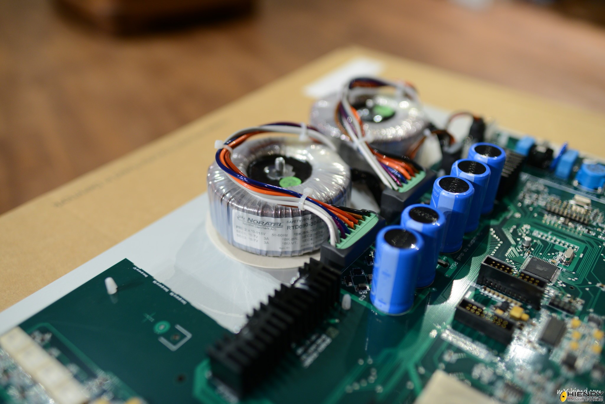

電源部份採用兩顆大型的90VA環型變壓器,為丹麥Noratel公司所生產,分別供應數位與類比兩大線路之需,而在電源進入變壓器之前還先經過Densen濾波的線路,為了即使提供所需的電流,使用了5顆Densen引以為豪的10.000 uF電容,共50.000 uF。

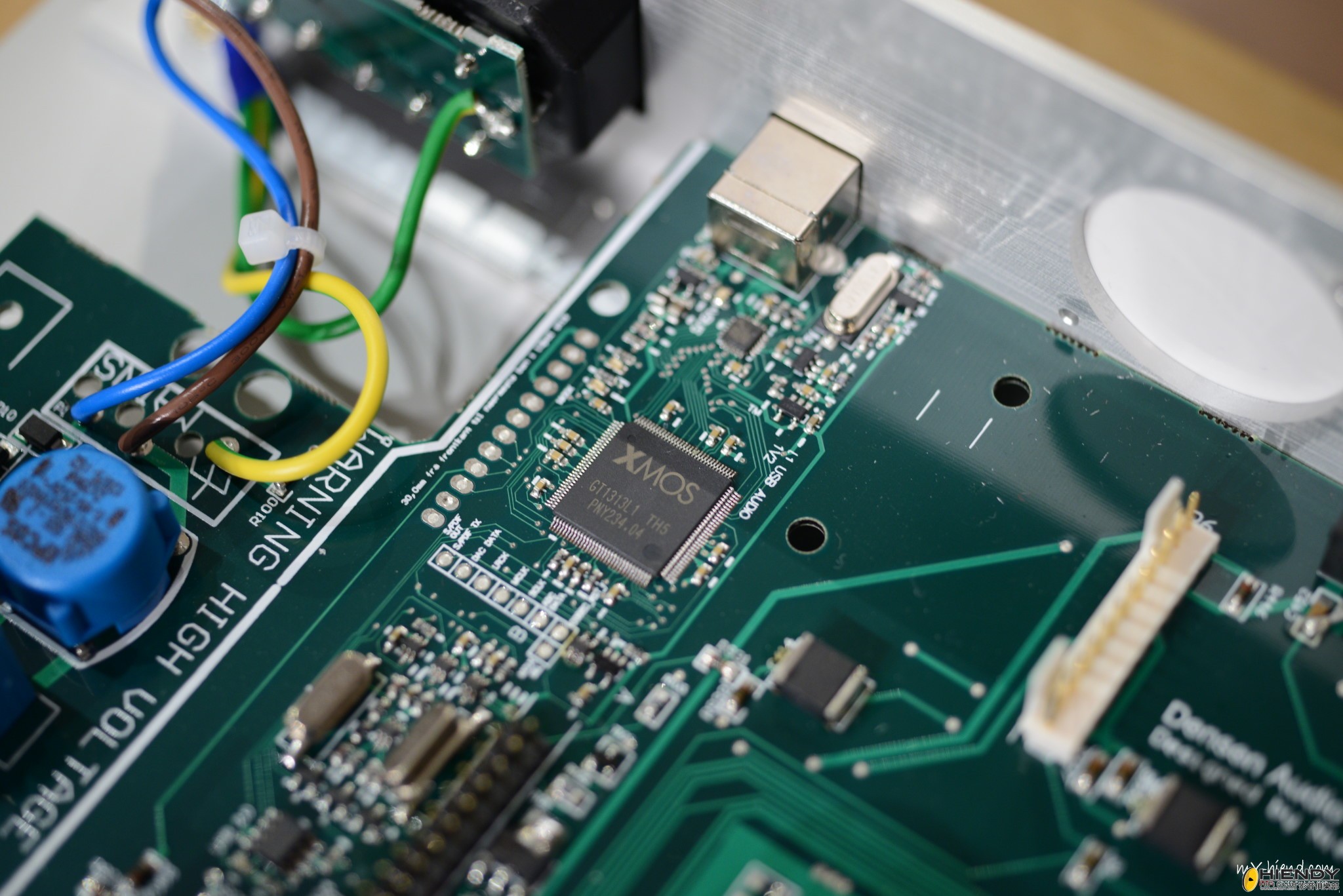

解碼中心採用XMOS晶片,數位線路預留了空間,未來可增加所需的數位輸入模組,如網路、WiFi、AES/EBU都不是問題。DenDAC 50目前的解碼最高支援到PCM 24Bit/192kHz,以XMOS這顆晶片,再往上支援更高規格也不是問題。
再來看看DenDAC 50前級的部份,6W純A類,採用零負回饋設計(no negative feed back),Densen特別強調無論是局部(Local)或是全域(Global)都是零負回饋,音控部份使用微處理器控制,從0~200,共有200階,非常細膩,幾乎可以調整到任何想要的音量大小了,也如同Densen其他產品一樣,音量調整時會有搭搭的機械跳動聲,相當文青的設計。
