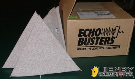

T君在本地一間音響店遇到一美國牌子 Echobusters.  T君發現可向廠家直接訂,價錢仲平好多。 打電話訂時, 對方會問房間尺寸,然後提議用多少和放那位置。 對方從電話亦可聽到房間迴音問題。
Phase 4
三角形狀調聲板
先訂幾塊吸音板試下先。改善相當大。 第二次訂多幾塊吸音板時,買埋一對放前牆角位專門用來改善低音的四方柱叫 Phase 4. 全部角位上方另放三角形狀調聲板(房間角位需要處理。 所以每個牌子都有專門對角位作處理的產品。通常係上方,兩邊牆加天花,三平面形成的角必需處理。)。全部 Echobuster 放好後,迴音問題全解決。音場、定位比未裝修前好好多。T君嘗試將吸音板擺放位置和數量改變,找出他認為最啱聽的組合。 改善低音的 Phase 4 有兩邊有不同效果,距離和那邊向外亦要詳細試聽。這期間亦都不停嘗試不同喇叭擺位。

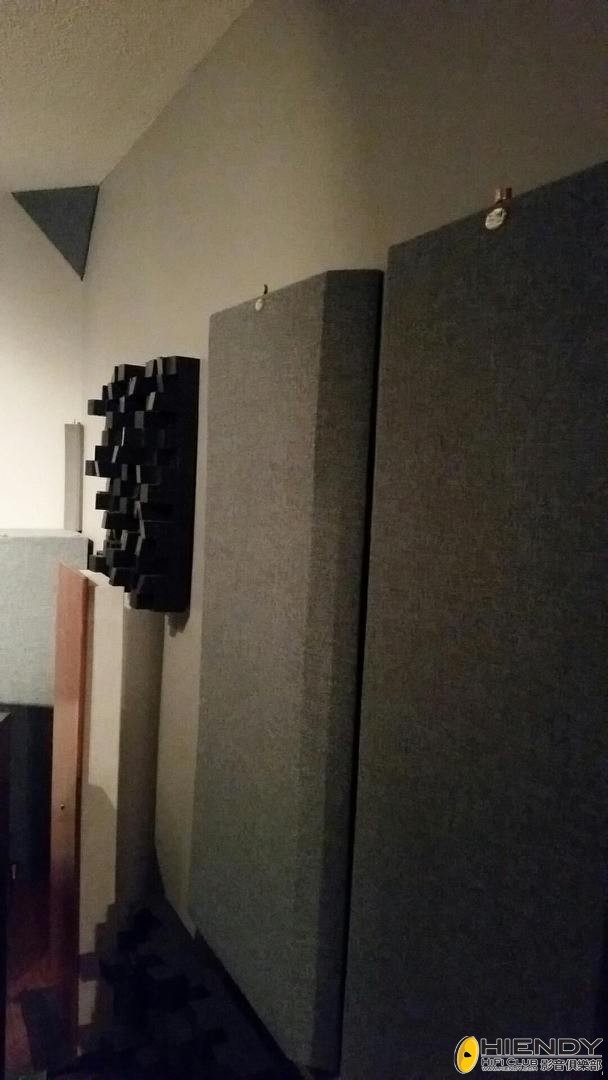

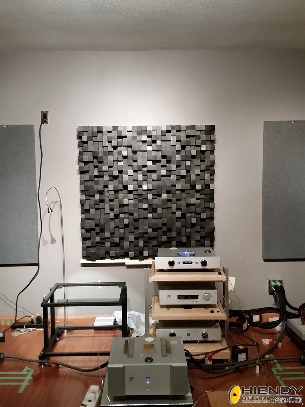

比較吸音和 diffuse(散射) 在前牆的分别。
最後入了一套6件 Vicoustic Multifuser DC2 diffuser. T君曾嘗試把前牆的其中3塊吸音板拿走,換入6塊 Vicoustic diffusers. 全吸音的好處, 音場深度更深和樂器定位更準確。 正中用6塊 diffusers 的好處, 音場更闊。 空間感就一樣不變。 整體效果不及全吸音。再把 Vicoustic 放到側牆第一反射點代替 Echobuster. 效果一樣唔合他心意。最後放在側牆反射點的 Echobuster 上方。 我有聽過在這位置上有用 Vicoustic 與没有用的分別。 高音向上伸延, 空氣感有所增加。 音場亦都擴闊向外伸延了。 餘下的4塊 diffusers 放在聆聽位後方。
T君之前去廣州 HiFi show。 和代理談起 diffusers 放前、後牆的問題。 代理偏向喜歡放前牆。
而T君和我的意見係唔一定。 要因應房間大、小尺寸、形狀, 牆身結構等因素。和自己口味要求。 需要自己親耳聽過才決定。
經T君悉心調校後的房。 就算聽大爆棚,房間仍然可承受,没有多餘低頻。 音像定位不會因音量加大而有所改變。
T君的屋在較寧靜的區域,房間在地牢。再配合房間處理。 在這麼寧靜的環境聽歌。 令我非常羡慕。
T君補充: 無對同錯, 最緊要自己岩聽就ok。

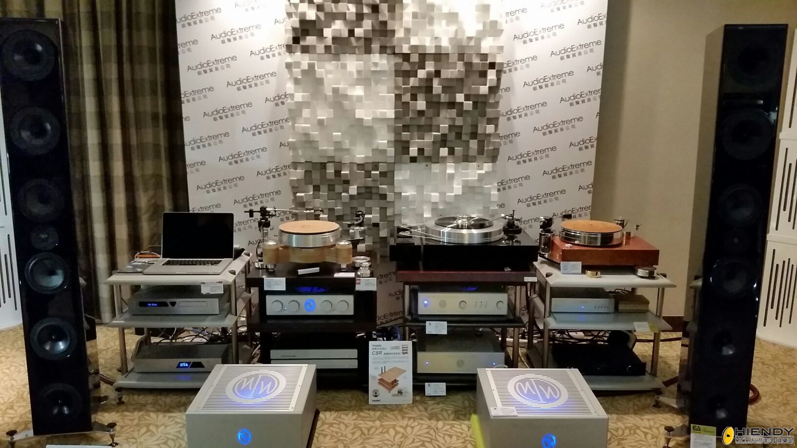

"散射" 同 "擴散" 喺 acoustical terms 係指唔同嘅嘢。我嘗試簡單d去解釋:
對聲波嚟講,任何凸起嘅嘢大過例如聲波波長1/4都可有散射嘅能力或作為一個有效嘅散射器/板),即相對於一個平面,可以將聲波反射向另一個與平面唔同嘅 non-specular 角度。但當聲波響 specular 入射角度或甚至係 random incident 下即任何入射角度都唔會保證可以對所有反射角度產生均勻嘅全方位反射。而擴散(或擴散板作用)係指聲波即使係隨機入射角度下都能夠對全方位角度產生 uniform 嘅聲波反射。
差嘅散射性及差嘅擴散性,如硬嘅平板: (藍線係同尺寸下平面板 specular 反射,紅線係反射出嚟嘅 polar response。)
差嘅散射,差嘅擴射。
差嘅散射,差嘅擴射。
好嘅散射性但差嘅擴散性:
好嘅散射,差嘅擴射。
好嘅散射,差嘅擴射。
好嘅散射性及好嘅擴散性:
好嘅散射性,好嘅擴射性。
好嘅散射性,好嘅擴射性。

長長影子兄,
請問有甚麼產品或牌子有這個 「好嘅散射性及好嘅擴散性」的特性?
謝謝。
發表於 2016-6-19 09:55:11 | 顯示全部樓層
長長影子 發表於 2016-6-19 02:39
對聲波嚟講,任何凸起嘅嘢大過 ...
影子兄, 可否介紹一D好的擴散品牌嗎?

我識嘅牌子唔多,唔會特別推薦牌子,我諗好難有人可以試晒咁多隻牌子,而且話邊隻得邊隻唔得好容易嘈交。多數只講設計及規格要留意嘅地方。唔計唔同牌子,唔同設計各有優缺點。以一維QRD或PRD擴散板同二維擴散板比較為例。同一節數N及同一深度設計嘅二維設計可以向兩個方向作擴散,擴散性睇落會比一維好,但一維設計響同一深度下低頻擴散性比較好,因此兩種設計各有得有失。擴散板深度加深可以有效擴散低d嘅頻率,除咗會佔更大室內空間,深度加深後會吸收咗高頻由原來擴散性走向高頻吸音。同一尺寸下去設計增加節數高頻可以有更佳嘅擴散性,但低頻擴散性就會變差,有興趣想知原因可以去研究吓QRD設計公式。

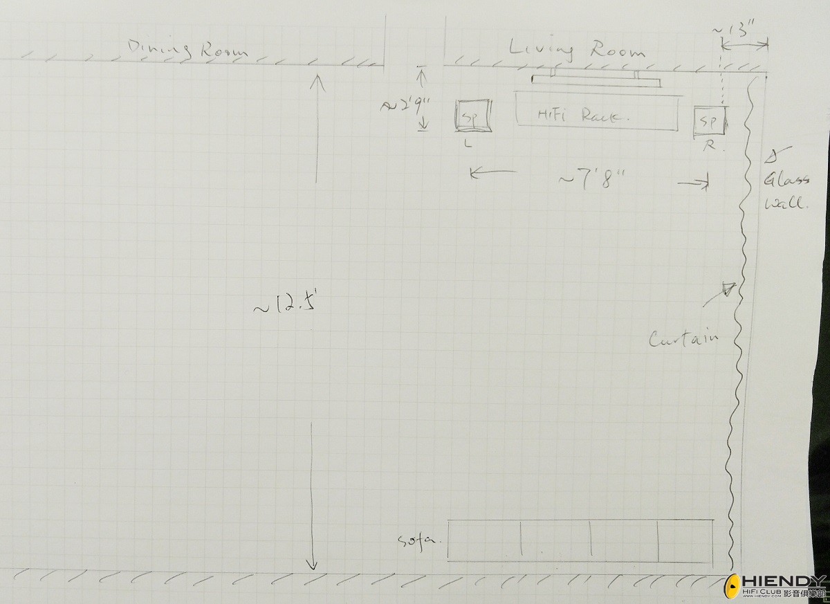

請教吓各位, 如圖中擺位, 如果想搵塊板放左手邊空擴位置希望改善吓, 其實係要用咩類型既板呢? 例如擴散板, 吸音板, 反射板......
Thx!
發表於 2016-7-13 19:34:41 | 顯示全部樓層
shooter 發表於 2016-7-13 18:27
請教吓各位, 如圖中擺位, 如果想搵塊板放左手邊空擴位置希望改善吓, 其實係要用咩類型既板呢? 例如擴散板,  ...
放多個櫃擺黑膠, 順便可以做間隔
發表於 2016-7-13 19:48:15 | 顯示全部樓層
racewong 發表於 2016-7-13 19:34
放多個櫃擺黑膠, 順便可以做間隔
cd櫃都欏唔到permit, 黑膠櫃更加唔使諗
