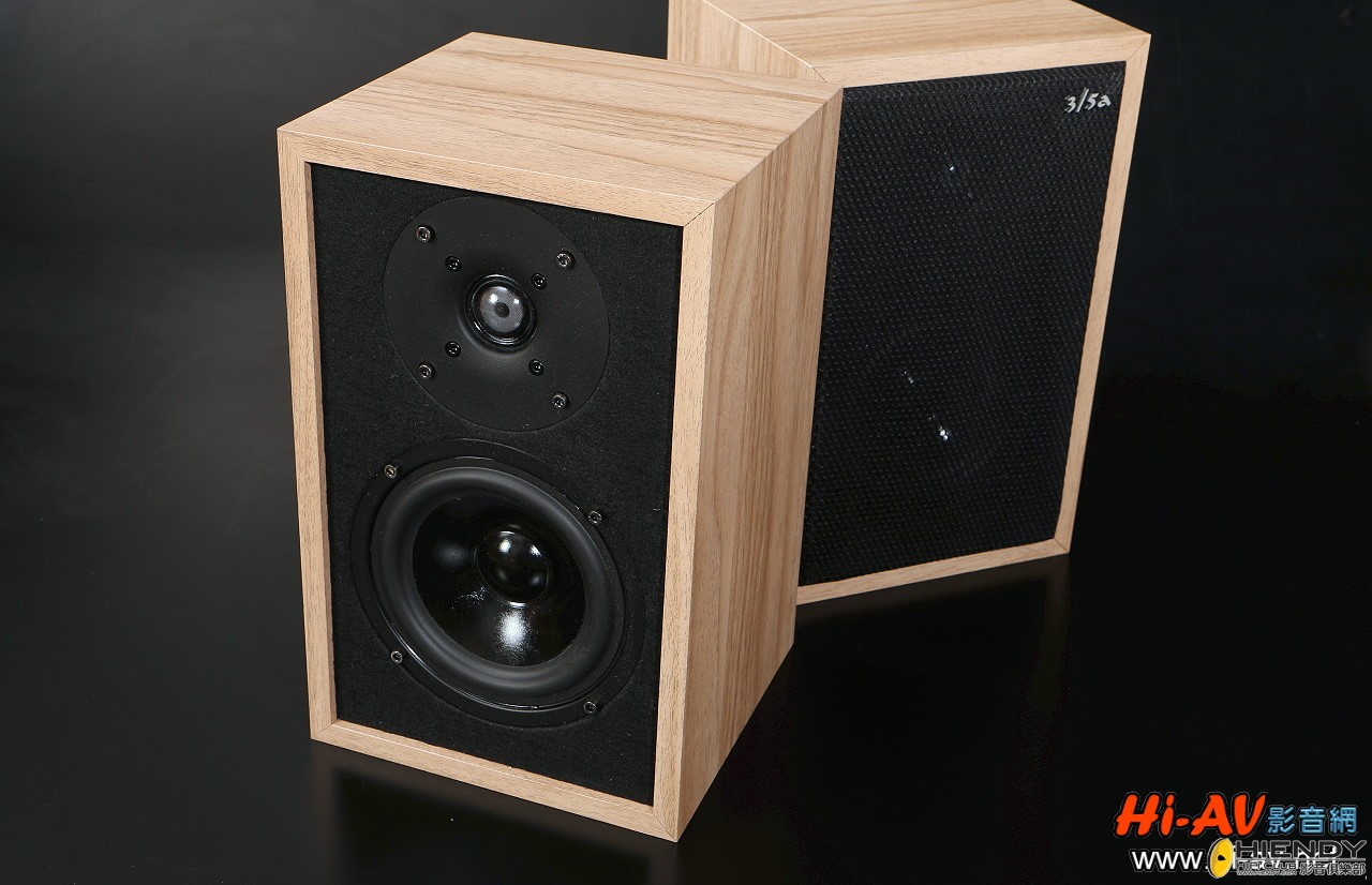

高音單體是本次JM3/5A SE V2.2驚艷版最大的差別之處,儘管外觀看起來似乎沒什麼
差別,但此次新款所配備的1吋「鷹眼」絲質振膜高音單體是日本製品,原廠表示高
頻的延伸更好、也更有「甜味」。
中低音為5.25吋複合紙盆振膜單體,配合分音器設計與低音反射式箱體,JM3/5A SE
V2.2驚艷版的低頻延伸可達51Hz,以現代書架式喇叭規格來說並不特別突出,但其實
AAA所追求的是頻率響應範圍內精準的呈現,因此本喇叭的51Hz 規格是相當扎實飽
滿的,並非有如一些他廠喇叭「虛胖」的更低頻率標示手法。

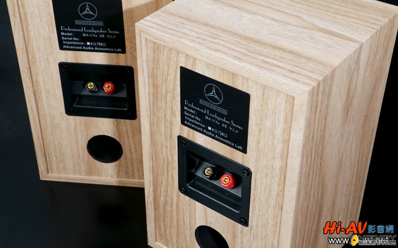

V2.2驚艷版與JM3/5A SE一樣是低音反射管位於背板下的設計,但喇叭接線端子由後
者的偏上方移動到背板中央區域,大型喇叭端子讓它即使要連接略微粗壯的喇叭線
也很容易。

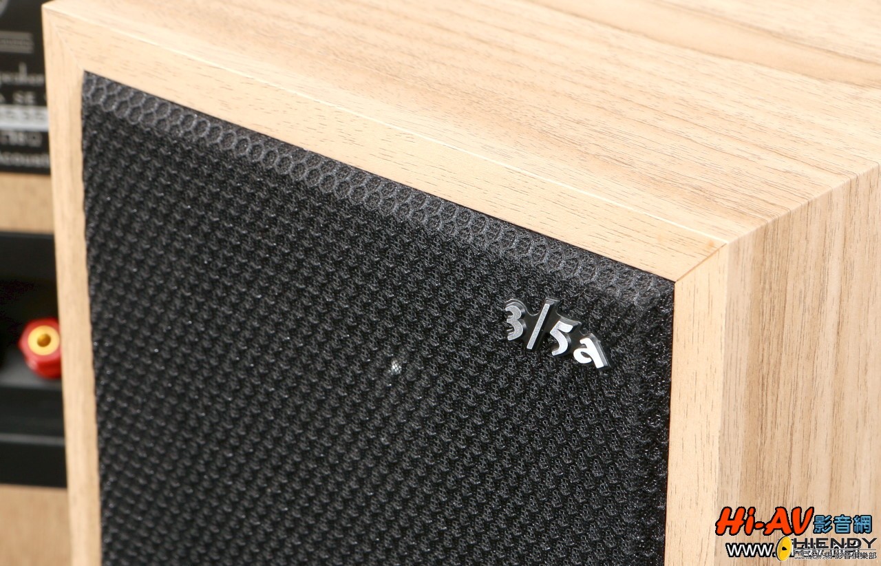

這是網罩取下後內部的模樣,可發現它依據高音與中低音單體的形狀做切割處理,
並非直接裁切成四邊都一樣粗細的邊框,其實這是一般消費者不會注意之處,但如
此製作又不免會增加成本,由此可見AAA確實是以提升音樂重播表現為首要目標去設
計製作旗下製品。
從這個角度觀察,也可發現AAA喇叭製作之一絲不苟,連音箱底部的貼皮都盡量做到
與側面連貫。對了,從這張照片也可注意到高音單體振膜位於淺號角底部,除了控
制擴散角度也可提升能量密度。
