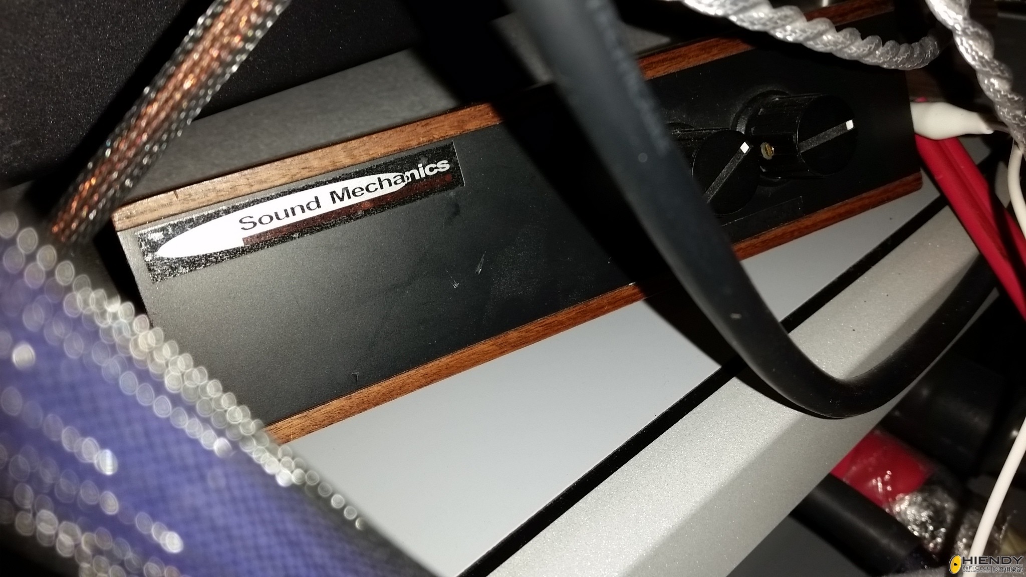

大約十年前買了兩對 Gutwire 旗艦電源線 X Clef square,線身有條幼線可讓用家選擇要否落地。 當時剛巧在用 Sound Mechanics PX2000 避震板和 DC1 Dynamic controller。 此板有 Magnetic Grounding 磁動屏蔽技術,能消除電磁波噪音。 有一個 ground 接柱。 DC1 上有兩個旋扭可調校音色, 盒內有1粒 AA 電芯。DC1 用跟機線連接 PX2000。 我將2條 Gutwire 上 ground 線的鱷魚夾夾在跟機線的叉上。 音樂背境真的更寧靜, 聲音亦更圓滑。

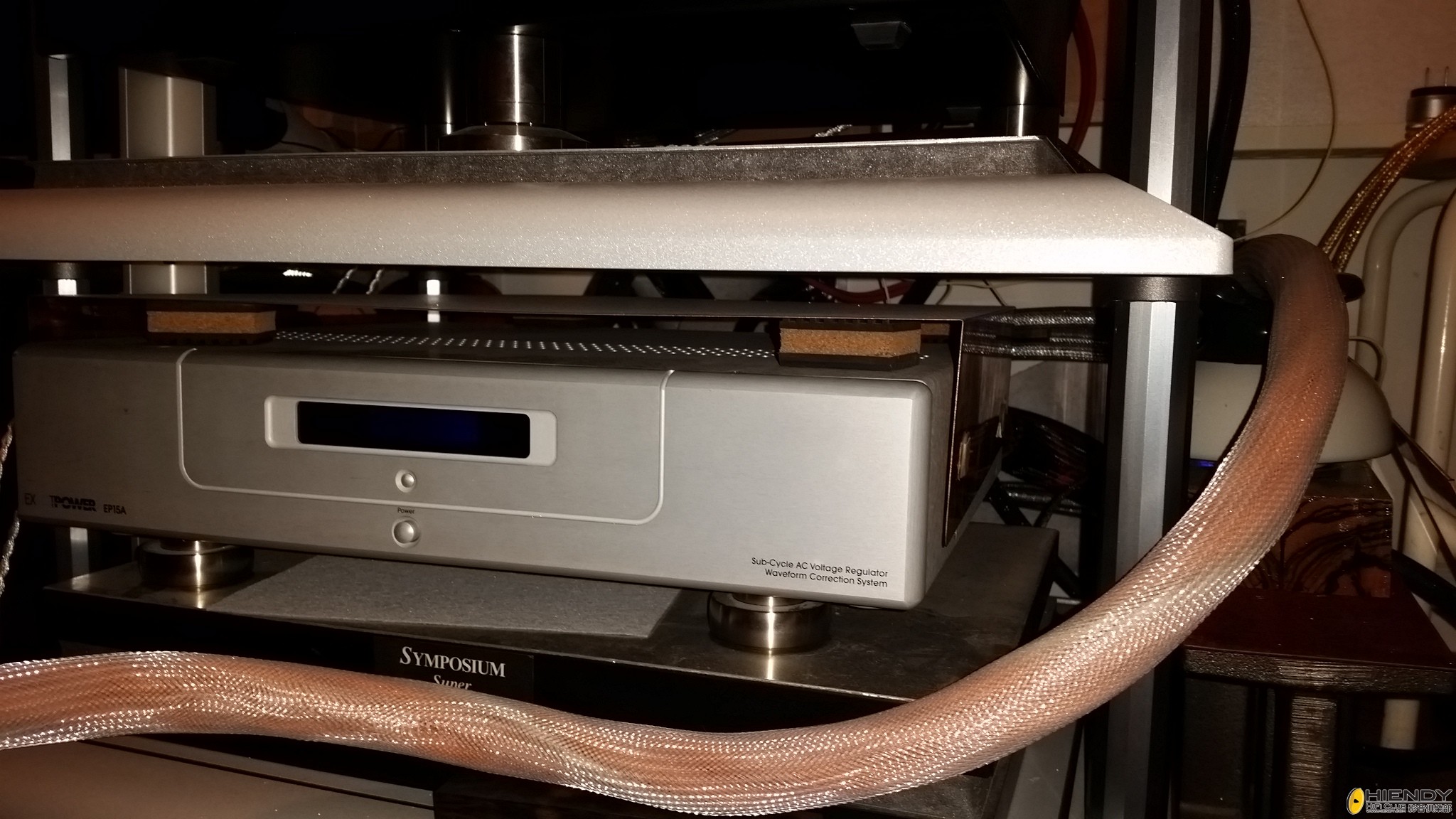

後來接駁一塊 12寸乘12寸的銅片至 PX2000, 聲音亦再圓滑一㸃。 嘗試再接多一片,聲音有點怪。 在電源處理器上我用一大片銅片圍着電處的左、右和上方, 盡量希望阻隔電處機身發出的干擾。 我試接這片大銅片, 面積較大但較薄。 我覺得有反效果。 最後將連接 PX2000 和 DC1 間的接線換了 12 gauge 實芯銅線,又多一㸃㸃改善。
