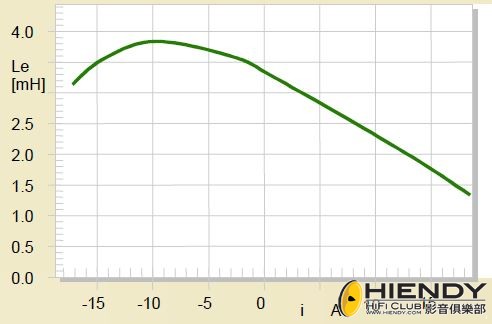

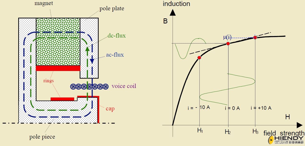

喇叭差唔多係整個重放環節下最唔線性嘅系統。由其係低音喇叭震膜前後震動時磁路,懸邊順性,音圈電感性,空氣負載,低音反射管流阻等等因素都絶對唔會係對稱,由於音樂訊號唔係上下幅度唔係對稱,試果時要諗清楚自己要試嘅係錄音本身絶對相位反相嘅聽感影響,定係整個重播系統受錄音絶對相位嘅影響。
雖然已知道更多原因,但如果有興趣試所謂錄音絶對相位嘅影響,我會建議起碼要喇叭正負極都要同時對調。
