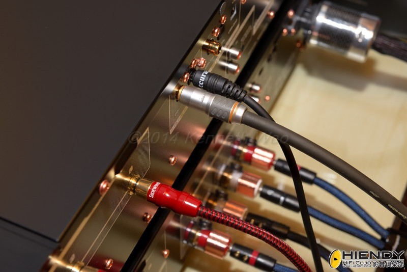

SA-14S1與PM-14S1的接線:

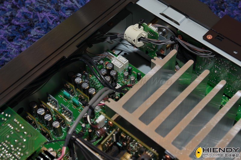

        Marantz全新的PM-14S1擴音機採用了嶄新的前級放大線路設計,從而令音色表現有飛躍的進步。它象徵著極致的音質,同樣是Marantz廠方60周年重頭大作之一!PM-14S1擴音機採用多樣高品質的組件,如巨型的環型變壓器、蕭特基二極體等等…。此外,它還採用經過改良的客製化元件、Marantz 自行研發的HDAMs,以及更具效率的電子訊號傳輸路徑。這些措施均能將聲音質素提升至更高水平。
HDAM SA3
        Marantz 開發自家的分離式電路板,用以取代傳統 IC 集成電路。這種高速動態放大模組包含採用表面貼裝技術之獨立元件,配合左/右聲道的短距對稱訊號傳輸路徑設計而成。HDAM SA3 模組處理的工作,與一般運算放大器(Op-Amps)完全相同,但由於擺動速率(Slew Rate)以及訊噪抑制的能力較傳統集成電路形運算放大器為佳,因此能夠輸出更富動態而精準仔細的聲音表現。Marantz 多年來不斷開發不同種類的 HDAM 模組,除了致力改善箇中質素之外,亦希望生產出能夠滿足個別產品之特有要求的模組。

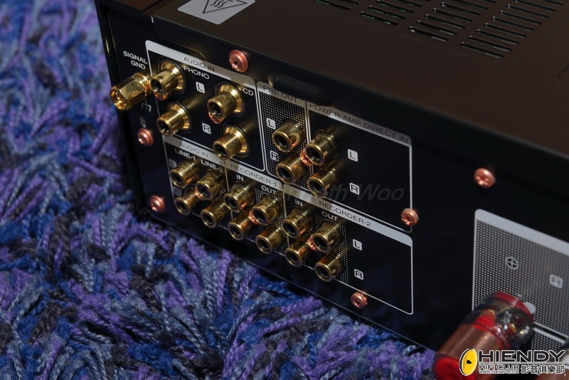

        Marantz功率放大直入(Power Amp Direct)功能即等於AV Bypass,使擴音機在使用上的更貝彈性。此功能可同時作為立體聲設置、或是多聲道設置的擴音機使用。當功能開關在 off 時,可作一部正常的兩聲度合併式擴音機來使用。當切換到 on 時,可在 AV 環繞擴音機的環繞聲道驅動前左及前右喇叭,無須更換喇叭線,僅需按下面板的按鍵,就可以簡單的在兩個功能中切換。而直接功率放大功能可用在立體聲bi-amp的設置上。

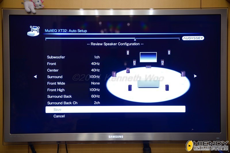

        相信於香港一般家庭的居住面積都不會太大,但又發現有不少發燒友會同時擁有一套AV系統與一套兩聲度系統。其實香港一般蝸居是很難容納兩套前置喇叭分別給AV與兩聲道使用,每次將前置喇叭的接線拔出來再接到另一套系統上又太麻煩了。一部擁有AV bypass的高質素擴音機就能解決以上的問題了,今回測試的PM-14S1擴音機就正好有此功能。Marantz稱之為『功率放大直入(Power Amp Direct) 』,只須於前面板上控著P.DIRECT IN按鈕三秒即可轉換成為AV bypass模式,接收AV 環繞擴音機的信號。今次測試就將Onkyo TX-NR5010的前置訊源交由PM-14S1擴音機來處理,軟件訊源由OPPO BDP-105藍光機負責。不過接駁後首先要進行一次室內聲學矯正系統的調教(Onkyo的室內聲學矯正系統的調教為Audyssey),以適應調整兩部擴音機不同的聲音特性。經調校已將家庭影院自動調整到最為理想的聲音狀態,這時就可以進行測試了。因為Onkyo TX-NR5010輸出為145W(於8 Ω時) ,而Marantz PM-14S1則為90W(於8 Ω時)。兩台機輸出相差55W之大,有點擔心PM-14S1能不能演繹出逼真及震撼的電影感。先播放一套悍戰太平洋(Pacific Rim),發現電影感強烈,環繞聲道的銜接依然緊密流暢,機械人對戰時氣勢非常磅礡,即時解除心中的疑慮!再來一隻蔡琴的金聲演奏廳,蔡琴的歌聲表現得極具磁性和感染力,令人陶醉。再來一隻張學友的1/2世紀演唱會,此藍光碟以無壓縮24Bit/96KHz 現場收錄,雖然我個人覺得未到發燒級別,但都能感受到強勁動態與細緻韻味。最後就試Adele的Live at the Royal Albert Hall,TX-NR5010配合PM-14S1以5.1聲道輸出感覺相比只使用TX-NR5010更能完美地重現皇家亞伯廳的現場氣氛,就好像自己置身於當中,以PM-14S1來驅動前置喇叭音質表現提升了不少,更能盡展Adele她聲線中充滿磁性的一面,表現極為出色!
進行Audyssey室內聲學矯正系統的調教:

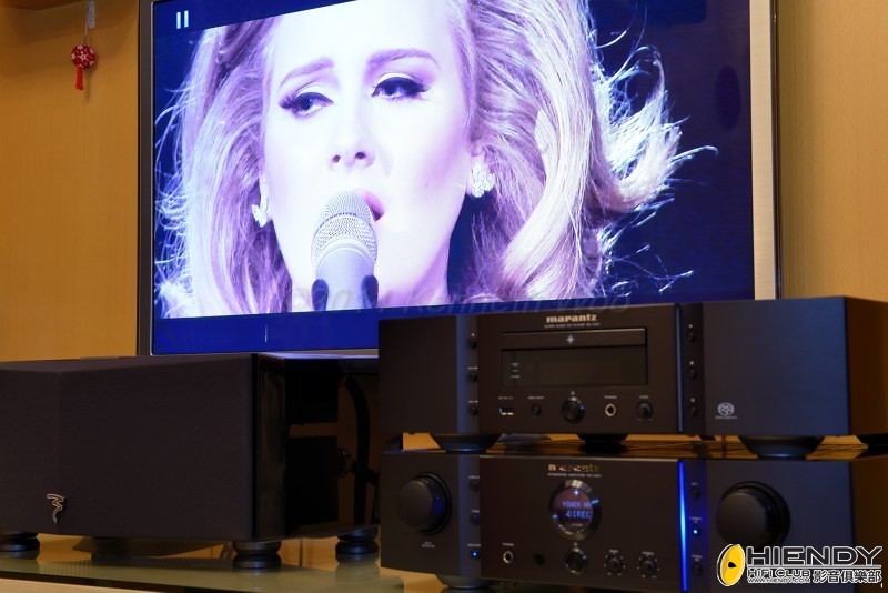

Adele ~ Live at the Royal Albert Hall演唱會:
