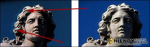

發表於 2011-11-14 14:48:51 | 顯示全部樓層
[知識] 什麼是"Crosstalk"(二重像)?
"Crosstalk"是談到影音視聽的文章中,很容易看到的專有名詞
早先翻譯成"交越",比較傳神且易懂的則是"串擾"(請看維基百科:http://en.wikipedia.org/wiki/Crosstalk_%28electronics%29)
在擴大機上出現稱為"串音",在時下3D潮流的顯示器中出現者,就叫作"二重像"囉!
下面這個圖就是crosstalk的現象,請注意紅色箭頭部份
一般說來,基於各種技術的物理特性不同
若以平面顯示器而言
電漿出現Crosstalk的機率會比液晶小
若以投影機而言
DLP出現Crosstalk的機率會比反射式液晶小
反射式液晶又比3LCD穿透式液晶更小
若以畫面更新率而言
當然240Hz就比120Hz小啦!
以Sony Bravia的3D電視係列為例:
最頂級的LX900係列是240Hz,接下來的NX810也是240Hz
至於入門級的NX710就只有120Hz了
不過串影這種視覺現象,就像DLP的彩虹現象一樣
與個人的視覺敏銳度和感受有關
比較敏感的人無法忍受
比較遲鈍的可能就只覺得畫面清晰度下降,輪廓糢糊
而且,畫面尺寸小時,觀感比較不明顯(Sony的NX710係列只有46/40吋)
若是放大到100/120吋的畫面
Crosstalk就會成為很重要的議題了
這是未來3D投影機上市後,值得觀察的一項指標
