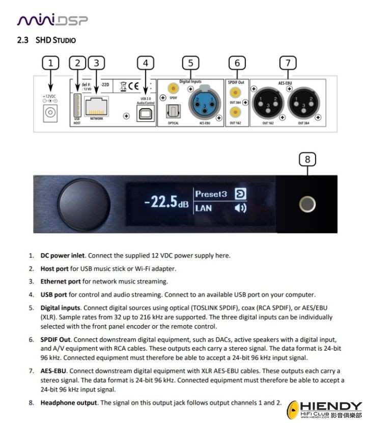

請問玩過 minidsp 的 SHD Studio 的師兄,方便 share 一下你的經驗及 comment 嗎?唔該晒!   https://www.minidsp.com/products ... z9OqyRoC1-kQAvD_BwE

發表於 2023-8-16 00:41:48 | 顯示全部樓層
主要係佢有Dirac live內置。對於聆聽環境有問題的用家可以説千金不換。但輸出是固定在24/96冇得變。音質一般,幾千蚊貨仔係咁啦。設定就要細心睇Menu,一言難盡。后面我再經最強DDC,Helen才入解碼。結論是效果因地而異,對於地方受限之人是寶,對Hiendy這樣環境的是草。更高級可選法国佬Trinnov。現已閒置中。
發表於 2023-8-16 00:54:51 | 顯示全部樓層
還有,它有四路輸出。玩2.2一流。當然,得用兩部dac。

 樓主| 發表於 2023-8-16 18:15:30 | 顯示全部樓層
dekiller 發表於 2023-8-16 00:41
主要係佢有Dirac live內置。對於聆聽環境有問題的用家可以説千金不換。但輸出是固定在24/96冇得變。音質一 ...
Hi, dekiller, 多謝指教!
請問:
1)「固定在24/96無得變」,即係佢會  resampling 所有嘢 to 24/96?
2) 「音質一般」...... 咁差勁?
發表於 2023-8-16 20:10:49 | 顯示全部樓層
本帖最後由 lklok825 於 2023-8-16 20:18 編輯
PhantomGTR 發表於 2023-8-16 18:15
Hi, dekiller, 多謝指教!
請問:
1)「固定在24/96無得變」,即係佢會  resampling 所有嘢 to 24/ ...
1) Internal sample rate 是24/96,即係你畀咩輸入,部機佢都會內部轉去24/96去做DSP運算,而且output 最高都係24/192
2) 如果屋企環境好極端,或者想玩2.2,Minidsp 就好幫到手,唔會衰聲,仲物有所值
不過兩聲道玩家用佢就可能冇咁著數,minidsp 始於都係專業用,兩聲道並非最擅長,唔係上面情況就唔好諗住可以用Dirac Live刀仔鋸大樹
類似功能畀兩聲道用,我會建議玩Weiss DSP501/502
 樓主| 發表於 2023-8-16 21:26:18 | 顯示全部樓層
lklok825 發表於 2023-8-16 20:10
1) Internal sample rate 是24/96,即係你畀咩輸入,部機佢都會內部轉去24/96去做DSP運算,而且output 最 ...
多謝 lkok825 回覆。 其實上個星期有師兄拎過 DDR-24 嚟玩,https://www.minidsp.com/products/dirac-series/ddrc-24,個效果又幾好,不過我唔想 A > D > A,更唔想用佢做 dac。如果搵到部 All in One (i.e. 2 channels + AV input) 的,咁就有得諗。
你指 digital 24/48 入,都只會 digital 24/96 出?還是都係 24/48 出?(其實我諗住俾 AV 用,看看可不可以 2.0 channel 用埋)
度度, Thanks!
發表於 2023-8-16 22:47:50 | 顯示全部樓層
PhantomGTR 發表於 2023-8-16 21:26
多謝 lkok825 回覆。 其實上個星期有師兄拎過 DDR-24 嚟玩,https://www.minidsp.com/products/dirac-ser ...
Sorry, 原來點都係出24/96

 樓主| 發表於 2023-8-16 23:00:44 | 顯示全部樓層
lklok825 發表於 2023-8-16 22:47
Sorry, 原來點都係出24/96
Thanks, 果然係咁。請問個內置 Volumio 既效果又如何呢?謝謝!
