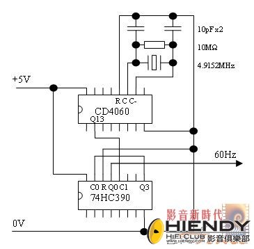

 樓主| 發表於 2012-12-14 22:35:29 | 顯示全部樓層
在HD199找到的瞞過波型檢測電路圖
 樓主| 發表於 2012-12-14 22:37:46 | 顯示全部樓層
仲有............

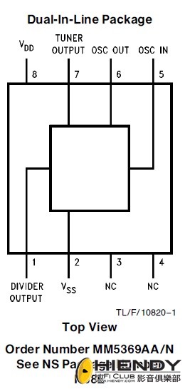

該種情況可能跟電腦的電源Power good信號相似﹐另一情況是晶體振蕩器輸入電源同步信號﹐是Power good信號因頻率下降使RC後的電壓下降不足以開機而已﹐是設計上沒有余量引起的問題﹐減少輸入的電阻即可解決。
有些電器輸入電源同步信號是為LED顯示﹔輸入電壓頻率保護是保護不了工廠的利益的﹐你將一些電腦電源的輸入開關打到110VAC∕60HZ位置後﹐插入220VAC結果最好系保險絲玩完﹐電容爆裂後工廠才有飯吃.
功放本身可能系因為110VAC插220VAC時已經損壞﹐現在你用牛變110VAC已經遲了。Power Standby電源也壞了。MM5369AA第一腳系Divider Output輸出而吾系輸入.
MM5369AA輸出60HZ作時鐘用途﹐不能改成50HZ的﹔通常時鐘IC某腳空接系60HZ﹐接正電源系50HZ﹐以使省電設計的LED顯示器跟電源同步。時鐘IC LM8560系第26腳作50HZ∕60HZ選擇的。
