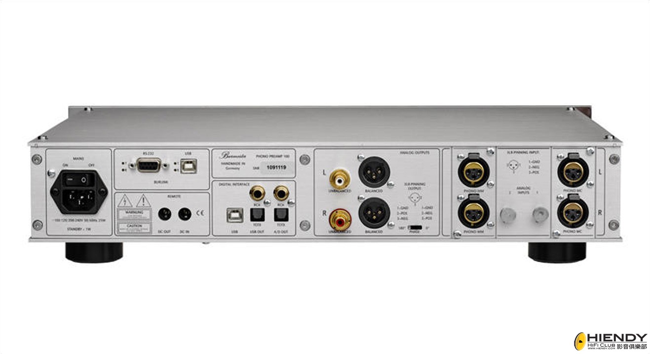

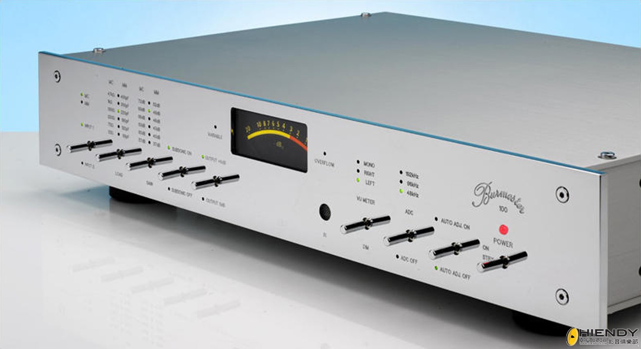

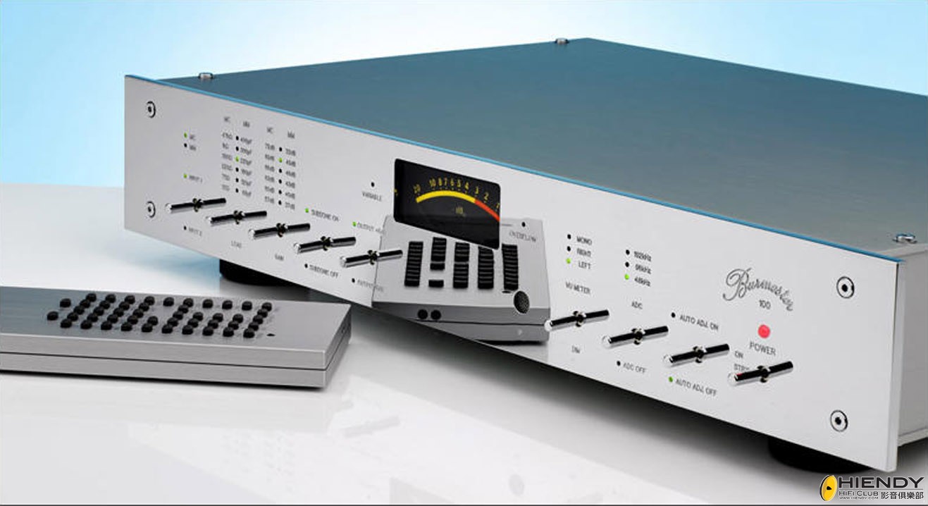

Burmester Phono 100 到底是一件什麼樣的音響器材?其實它主要是一個供MC或MM唱頭用的RIAA等化器,專用以接在唱頭輸出與前級之間,只不過因為Phono 100是Burmester的出品,在性能與音質上是毋庸置疑。此機的便利之處,就是可以任意選配模組,MC / MM唱頭的等化器各自有獨立的空間,各可選擇6段的阻抗(33Ω~47 KΩ)及電容(68pF~400pF),而且還有很大的增益調整範圍,MC唱頭是57~72dB),MM唱頭是37~52dB,因此和市售的各種唱頭的相 容性是100%。
Phono 100 唱頭放大器是與價格相稱的產品
倘若您在尋找用錢可以買到最優異的唱頭放大器,這臺Burmester [柏林之聲] 必須在清單之列。市面上有衆多「價錢不是議題」的選擇,在模組本質、功能特點或製作能與其相比的卻少之又少。
Phono 100可配備兩組唱頭放大級,分別為動磁和動圈,只須撥動開關即可切換。由於增益及阻抗調整範圍甚寬,每組輸入匹配可達到最佳效果。
還有另一選項,就是加配A/D轉換器 (模擬轉換至數碼),可將黑膠唱片數碼化後存檔,避免因重複播放次數頻密而影響唱片音質,延長珍貴黑膠唱片之壽命,相當方便。
本機具備所有合理要求的功能,包括負載阻抗、每組輸入獨立的精細增益設定(動磁 - 37至52dB,動圈 - 57至72dB)、超低頻濾波及可切換輸出電平(可調或固定)。具備可調輸出,意味Phono 100可直接驅動功率放大器,在純黑膠系統內無需一臺專用的前級放大器。
此外有一項頗新穎的特點,以確保唱頭達至0.2dB的精準度聲道平衡,甚至可矯正左右聲道之間高達6dB的誤差。廠方甚至提供一張測試唱片以確保設定準確。

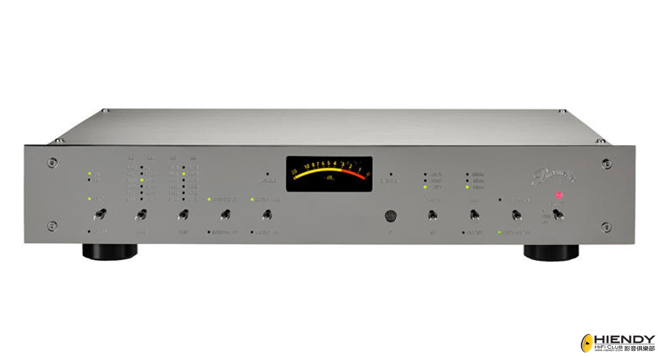

Phono 100的製作品質一如我們對 Burmester 的期望。該品牌的產品總是昂貴的,但以我們的經驗,其構造與表現都值得這個高價。只要掀開頂蓋,您就發現這品質一直延伸至內部。電路佈局整潔,其模組結構的本質尤爲明顯。供電部分用料十足,其中不乏高級上乘元件。我們固然期望這種價位應有的品質,實際上並不是理所當然的。
