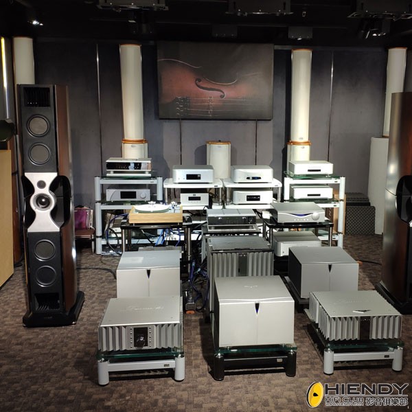

PMC於今年慕尼黑音響展首發的fact fenestria座地揚聲器,終於來到香港,並展開亞洲巡迴宣傳工作。回看PMC在2009年推出fact系列,已透露品牌決心將專業與民用兩條產品線劃分得更加清晰。而今年推出的fact fenestria,就成為這道策略下最徹底也是最巨大的成果,當中不少技術只出現在這款揚聲器身上。
fact fenestria是品牌現時最高挑的揚聲器,重量為80kg,加上其窄長設計,在單元運作時,容易因反作用力而擺動,為了解決這個問題,設計團隊仿傚摩天大廈的Tuned mass damper系統,以鐘擺原理去抑制及抵銷箱身擺動。不過方法不是巨型金屬球,而是兩側的獨立側板,利用十二粒彈性物料連接聲箱,令側板得以擺動,產生反作用力。
專為中、高音而設的獨立實芯鋁板,只用四粒阻尼物連接聲箱本體,以隔離震動,這項設計也是PMC的新嘗試。
高音單元為全新設計, 19.5mm SONOMEX振膜之後,設有35mm冷卻環以及吸音管。
75mm半球型軟膜中音也是全新設計,背後加入內藏吸音物的錐型結構,吸收單元背波。
fact fenestria的6.5吋平面低音,貌似專業系列如QB1-A所用的低音,但PMC老闆Peter Thomas指出,前者的碳纖維、發泡物料的組合,是全新設計,與後者的蜂巢狀夾層不一樣。
至於這款揚聲器一對ATL傳輸線,長度為2.4米,開口部分是借鑑一級方程式的流體動力而研發的Laminair柵格,利用文氏管效應,加快空間流動速度,以及解決亂流問題,令低音更加清晰。Peter Thomas稱,基於成本不同,twenty5系列的Laminair柵格只能以塑膠製造,來到fact fenestria就可以改用金屬。
這款揚聲器採用24dB/octave分音,分頻點為3.8kHz、380Hz,內藏在底座裡的分音器透過十個阻尼物連接箱體背板,並設有高、低音增減選項。
