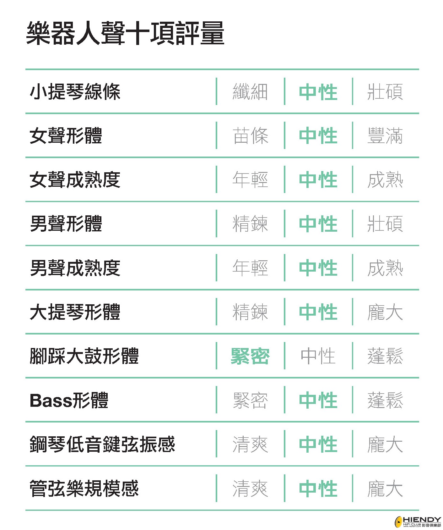

十足監聽取向
Result 6乍聽之下,中低頻部分會有種很奇特的感覺;經過仔細推敲之後筆者才發現是ATL的關係。過往大部分評測的喇叭都是低音反射式,也就是低音表現與喇叭大小成正相關。但是Result 6是傳輸線式,低音本就比同體積低音反射式低沉。所以造成明明是6.5吋單體該有的形體與量感,低音下沉度卻像是更大單體才會有的。
Result 6的聲音套用PMC老闆的一句話,就是「減少錄音師錯誤判斷的機率」。真的,聆聽時簡直就是自己坐在混音台上,聽著各種聲音依照混音師的設計依序而出。確實是如臨現場,不過是混音室的現場!很多曲目,尤其是低頻段較吃重的曲目,往往都可以聽到更多、更明確的表現。
