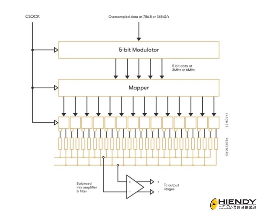

從表面上看,環形 DAC 可能看起來很像梯形電阻 DAC電路。每個電流源都有一個鎖存器和一個電阻器,這些電流源被送到求和匯流排。然而,環形 DAC 和梯形 DAC 之間的主要區別在於,環形 DAC 使用相同值的電流源。這就是所謂的「單一加權」或「溫度計編碼」DAC 架構。此外,環形 DAC 並非每次都對同一位置使用相同的電流源。
環形 DAC 卻是同時基於一整組的鎖存器構建,而所有鎖存器都以高速開啟和關閉以產生等量的電流運作。 Ring DAC 上的 FPGA 數位處理平台採用複雜的映射演算法來開啟和關閉來源,這樣任何元件值誤差都會隨著時間的推移而被平均化收復。
鑑於可以為環形 DAC 中的任何位元激發任何電流源組合,因此產生的一概誤差因素則與音頻訊號全無干擾;所相關之任何錯誤都會被隨機化並轉換為白噪聲去除掉。  這種配設有效地把失真降低到極低之水平,同時亦避免了可能掩蓋低階細節的非線性,然而這些細節卻又對我們理解音樂的一切真確顯得非常重要。

Ring DAC 如何取決及定點在何時給與需要打開;或關閉的相關電流源以產生正確的訊號? 其本質是由 dCS 映射器中定義,以一組高度複雜的數學規則決定。 雖然它可能看起來好像是隨機的操作,但在這個過程中卻是包含了三十多年連續工作的頂峰經驗,構建了此等精闢無誤的計算模式,意義在最大限度地減少噪音、失真和串擾,同時透過平均互聯來保持最高程度的線性度,隨著時間的推移,噪音誘發部件會超出規格至干擾不及正常音訊。
這些專有映射演算法的改進以及 Ring DAC 運行速度的提高(從 2.822 mHz 到 6.14 mHz)已通過一系列軟體更新提供給 dCS 用戶,確保其在性能和運作方面都能保持無與倫比的優勢。 這種基於軟體核心的 DAC 設計方法意味著工程師們不斷探索提高環路和輸出級別及性能的方法,只要有新的發現和進展,就可以透過軟體簡單地更新及提升環路 DAC 的效能表現。
