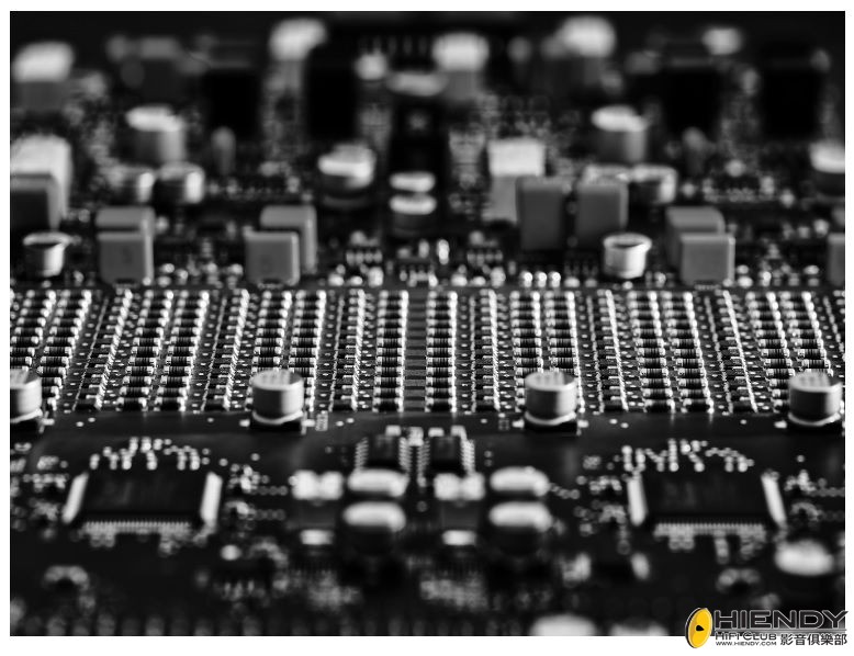

自此項更新發報以來, dCS 不斷探索如何再進一步改進 Ring DAC 的設計和增加功能。 2021 年 ,dCS 的產品開發總監 Chris Hales 決定將重點轉向 Ring DAC 硬件,特別是 Ring DAC 電路板和類比輸出級部份。
徹底調查
dCS 廠方會定期審查所有產品的性能無誤, 並密切關注產品的詳細運作情況,以及可以在那些方面進行更新改進。 廠方解釋,去年我們花了些時間,非常仔細地去研究 Ring DAC 的硬體性能和特性,其間我們發現,在現有的模擬板性能表現超出了大多數測試設備的檢測能力。 如果無法達致我們希望的那樣準確與全面地測量的標準水平,那麼便索性從頭開始建立新的平台或測量工具罷了。
然而,對於 dCS 工程師來說,這是一個非常熟熱的問題,由於產品經常有超出傳統測試設備的能力,因此必須設計一系列「客製化標準」的測量工具和設備,使工程師們能夠以絕對精確度來測量;產品的系統性能與各個方面。
音頻測量系統或會引入噪音或失真,亦有限制頻率響應的情況,影響著測量數值誤差,並且可能會出現更糟的情況,即使訊噪沒有主導測量的主體讀數,但這些干擾會間接影響到整個測量之計算方向。 舉個例子比喻,當測量諧波時,因測試設備引入的固有二次諧波,於是與將要測量的項目中的二次諧波重疊,結果可能互相抵消,或是倍數增加,這樣便會導致測量值遠差於應有的數值,並且當被測項目的性能被調整時,往往又會出現更意想不到的測量結果。
對於 Ring DAC 的類比性能,廠方使用了一種可以減少內部產生偽影的方法處理。 並藉此意外發現另一些需要改進的潛在領域。 Ring DAC 電路和類比輸出級提供了出色的測量性能,不過廠方仍然認為某些方面可能需要再進一步完善或重新配置。 經過對電路板進行了密集而長時間連續的反復實驗及調查,其間更開發了一些原型板來供測試及印證論點。
當dCS 研發團隊一旦完成分析與及確認了修訂測量的影響,而這些影響會帶來了可量化的收益。 不論是軟體或硬體的升級,所有經修改後的電路板都會再進行一系列聽力測試,聆聽團隊中不范有音樂黃金耳朵和音頻專家,其報告基本要求一系列關鍵領域的聽覺改進建議。
根據這些專家的回饋,接續階段是委託幾輪執行進一步的測量和聆聽測試。 這些測量數句和實聽結果都一致證實,設定在原型板上的新技術非常適用於 dCS 之Ring DAC之中,這種增強版的產品技術工廠稱之為 dCS  “Ring DAC APEX” ,除了將其配備在全新產品上之外,還可以提供舊有客戶作為產品升級更新服務。

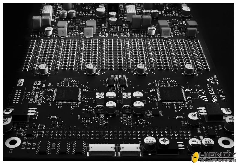

新的 Ring DAC APEX 在硬體方面進行了多項的提升修改。 尤其在研發階段,最先被受關注到的領域就是要為 Ring DAC 的供電部份,為了這個環節廠方作出非常重大的調整方案,除調整電子部件配置外就連整組電路板都進行重新優化。 令其級別達到參考級的電源供應系統,這直接對音訊性能提升有著非常巨大的影響,尤其是優化了 Ring DAC 的輸出抗阻與音訊質量。 然而廠方在前段測量結果上推研獲得不少改進的方案與數句,經過反復測試到落實配備,結果出來效能亦明顯地相當理想。
一般在電氣系統運作時,訊噪會從外部滲入干擾電源電壓,但若電源電壓的阻抗越低,這樣干擾訊號就越難耦合進來。 正如dCS工程師指出,Ring DAC 本質上是一個乘法 DAC,也就是說,它將參考電壓乘以 DAC 代碼值。 因此,外來的任何雜訊與及週期性干擾訊號,都會由耦合端直接輸出,因此電源電壓所要求的就是不含交流成分,更為潔淨無雜訊的純直流電壓。
理論上當輸出電壓在低阻抗時,很難改變其電壓變化。
Ring DAC 代表負載部份,會隨著訊號的變化而變化阻抗,因此,參考電源電壓將根據訊號而變化其阻抗比例,會以耦合方式連結到輸出端(在某些情況下作為附加諧波),因此保持較低的輸出阻抗,可以最大限度地減少電壓變化,從而盡量減少輸出上的額外不穩性因素。
然而,Ring DAC 的開發並未停滯於此,徹底的測量與檢查是找到突破最直接之路徑,測定範圍托大包括 “Summing Stages” 總和級和 “Filter Stages” 濾波器級等等。只要能夠在任何地方識別特性關鍵並針對實施就能進一步提升;比如,提高總和階段的提升關鍵於其 “對稱性”。 最終,需要仔細研究的便是輸出級階段的那部份。
“輸出級階段的主要責任是器材在離開 dCS 領域後將會連接到其他未知的領域” 。 Ring DAC 輸出級負責緩衝 Ring DAC 產生的類比訊號,而Ring DAC 的類比板是由數位級和類比級互相組成。 數位階段取得從 dCS 數位處理平台提供的數據,並對其進行 “Mapping Function” 映射功能處理,這樣便構成了Ring DAC 的核心部份,並由48 個鎖存器負責驅動。 然後,這些鎖存器的輸出由運算放大器和總和級匯算,在輸出級進行緩衝之前,再於總和級階段中進行濾波,以去除超高頻的雜訊干擾。

針對 Ring DAC硬體上所做的其他變更,包括在以複合型式配對取代單一的電晶體管運作,以及重新調整 DAC 電路板上組件的佈局,此種種的調整都是為了造就一個更新、更強與穩定的主板,比以前者更為聆靜,線性度更高,並且達到 12dB 以上。 這是一個非常有價值的重大改進,而且其性能在一開始的表現就已經非常理想。 出色的音樂動態引人入勝、能與聆聽者產生共嗚互動,效果讓人肯定和興奮。 這一點APEX確實真的做到了,更值得冠以成dCS 的代名詞。
