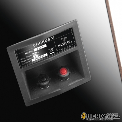

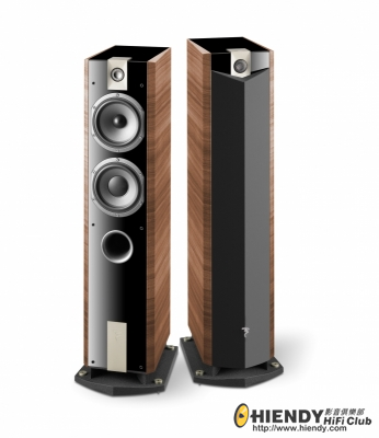

發表於 2011-10-12 19:12:40 | 顯示全部樓層
