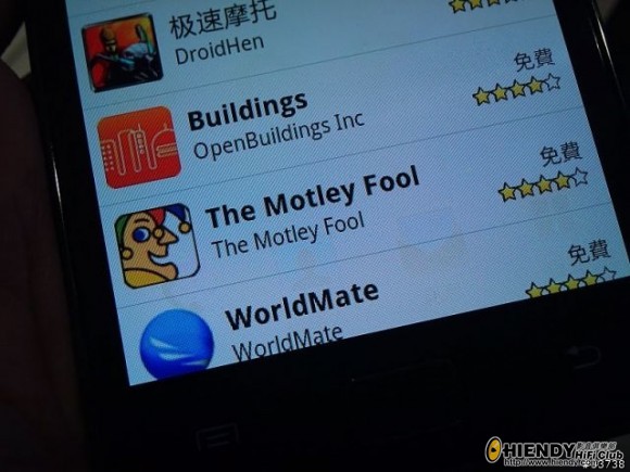

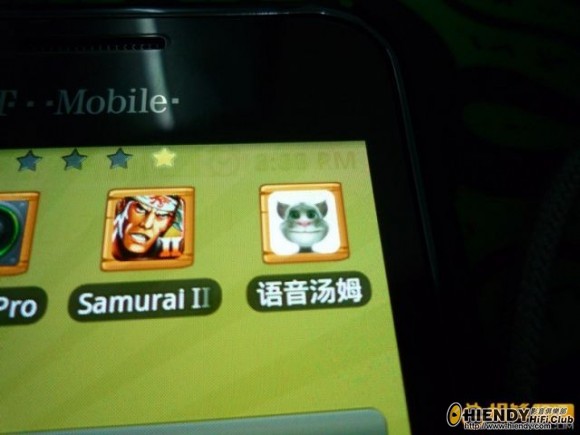

當用上一段時間,AMOLED 熒幕上長期顯示相同東西的,會出現一些比較暗的印,因此最常出現烙印的地方是通知列。以下是其他網民使用 AMOLED 手機的烙印相片
通知列的烙印
展示機由於長期顯示同一頁面,所留下的烙印

因為 AMOLED 結構的問題,由於 AMOLED 每點 Pixel 是自身發光,不像 LCD 般要靠背光,所以每顆 Pixel 會有自身的壽命,例如某pixel 要長期顯示白色,旁邊的是深灰甚至是黑色,該白色 pixel 長期顯示下會如電燈泡般慢慢變暗,光度自然就跟周遭的 pixel 不一,遠看就成了一個烙印。其實輕度烙印問題,平常不注意的話,可能不會發現,但遇到一些全屏顏色時問題就會變得明顯。

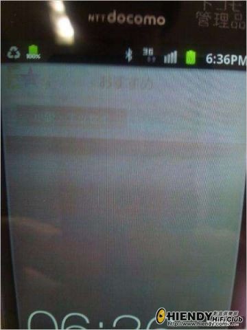

這不單是 Samsung 手機的問題,只要用上 AMOLED 的都會有機會,這明顯是 HTC Sense 介面的烙印

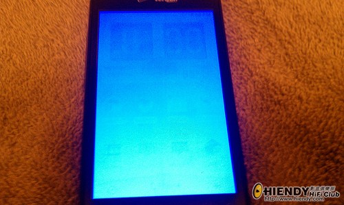

Step 2:
出現測試頁,各位可在紅、綠、藍、白 中檢查一下熒幕有否烙印,如果發現純白畫面有發色不平均的問題,不要驚訝,這是 AMOLED 必定會有的問題,只檢查有否烙印便可

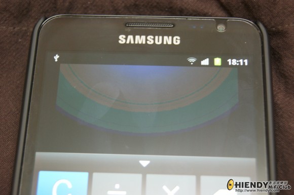

通知列位置比較容易出現烙印問題

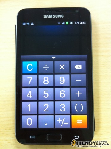

順道檢查另一個「漸層」問題,台灣有網友的 Note 熒幕在一些漸進的顏色上出現問題,Samsung Note 用戶可以打開計算機看看有否這個問題
正常的顯示(頂部)
有漸層問題的熒幕,顏色明顯斷開一塊塊
