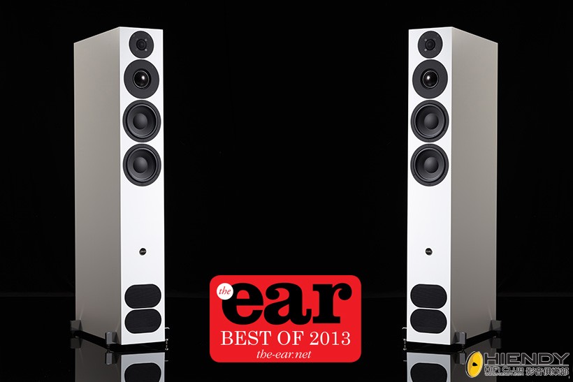

纖巧音箱的大馬力設計
fact.12配備了PMC全新研發的High Compression Transmission Line,讓fact.12在有限的箱體容積內,達到26Hz~30kHz的開闊頻寬,要在有限的箱體容積之內,重現開闊頻寬與龐大音樂動態。這在設計上增添了不少困難和花費大量時間研究,主要的原因是fact 系列一貫採用窄面板設計,而且底面積刻意縮小,使它更容易融入一般家居環境擺放,這有異於PMC鑑聽喇叭的設計要求,而fact系列要外觀精緻典雅,還要表現生龍活虎的音樂,既要好聲又要外形好,增加了研發的條件限制。fact.12的頻率響應要求達到26Hz~30kHz,和IB2i的低頻延伸相若,但其音箱容積卻要比IB2i更小,所以fact.12需要擁有比IB2i更長的有效傳輸線距離 (fact.12的是3.3米,而IB2的則是2.43米)。 fact.12較小的箱體容積加上較長的傳輸缐,令傳輸缐内的空氣在重播時呈高壓狀態,而低頻延伸是靠雙低音單體把空氣從傳輸線推壓出來,因此稱之為High Compression Transmission Line。PMC研究團隊在Peter Thomas的指導下,以研發時間超過兩年的代價,最終為fact.12創造了奇跡。
優異的單元配置
fact.12在單元配置方面,高音單元與fact系列的其它型號一樣, 使用挪威SEAS以PMC規格訂做的SONOLEXTM軟半球高音單元,它提供了非常流暢的高頻響應和穩定的3D結像,允許多位聽眾在大範圍内一同享受一致性的音樂體驗。其50mm軟半球中音與140mm低音單元,都是由PMC重新設計。而50mm的中音單元基本上和PMC75中音一樣,都是由PMC自己設計製造,在英國工廠內以工手裝嵌而成。fact.12最具吸引力莫過於50mm軟半球體中音單元。吸收了世界知名的PMC75三英寸中音驅動單元所採用的設計元素。更精密的50mm手工製作的軟半球體單元在fact.12中帶來相同的音色質量,廣闊的擴散度,高功率處理能力和超低失真,是所有發燒友所期待的。fact.12的全新低音單元採用長衝程設計,並在低音單元懸邊增加了數條凸紋線,因為是長衝程的關系,所以懸邊運動的範圍隨即增大至25mm,為了強化懸邊工作的線性和穩定性,單元懸邊那些凸起來的小線條,就是用來做強化的設計。優良的低音控制是結合了強大的磁鐵組件與背板的造型,允許較大的線性衝程。堅硬而超輕的錐體振膜,加上特殊塗層的鋁合金盤減少了不必要的共振,達到更強悍的低頻表現。
盡善盡美的分音器設計
fact.12還有許多細節和PMC傳統的做法不盡相同,譬如分音器的製作,為了達到被動元件配置的最佳化,fact.12使用了軍規雙層PCB板,零件可以兩面擺放,藉此達到訊號最短路徑。分音器最佳化的設計過程也最耗費功夫與時間,這部份無法全靠儀器測量音質,必須要反覆試聽比較,看哪一種元件較好,還要決定怎麼擺放最佳的佈局,聲音好壞差異沒辦法測量,必須反覆比較。與其他PMC喇叭設計一樣,分音器也採用4階分音24dB滾降,使高、中、低分頻的頻率銜接更加優異平坦,並將最適當的頻率分別傳送至揚聲器的每個最合適的驅動單元,確保每個驅動單元都是在其最佳頻率的工作範圍內工作。
特殊測試方法
fact.12設計時還有一項特殊的測試,就是PMC與英國國家物理實驗室(NPL)合作,使用特殊的鐳射光所製造的聲光映射技術,可以「看見」聲波的擴散與反射。一般的喇叭設計者都會使用麥克風測試,在無響室取得設計原型的相關數據,但PMC使用3D鐳射測量技術,可以「看見」喇叭再生音波的實際變化,讓設計者可以「看見」驅動單元之間工作的空隙或缺點,直接就能做出正確修正。
產品規格
分頻點        400Hz / 4kHz
靈敏度        84dB / 1W,1M
驅動單元                19mm (0.75") 高解析率 SONOMEX™ 絲質軟膜半球體磁冷液高音單元
                        50mm (2") PMC 自製絲質軟膜半球體中音單元
                        2個140mm (5.5") 鋁合金盤加特殊塗層低音單元
ATLTM有效長度                3.3m (11ft.)
頻率響應                26Hz - 30kHz
阻抗                        8Ohm
輸入連接座                Tri-wire (三線接法) 4mm PMC 銀接線座
尺寸                        高 1110mm + 25mm 腳釘
                        寬 168mm + 100mm 錠製腳座
                        深 420mm + 23mm 純銀插座
重量                        26kg
顏色                        豐潤胡桃木, 虎紋黑檀木
