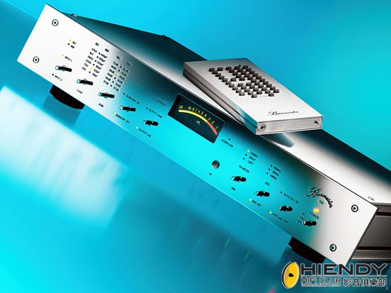

不論現在還有沒有在聆聽LP,稍有點年紀的資深音響玩家們,家中還珍藏有LP唱片的一定不 在少數,裡面不但有喜愛的樂曲,甚至有些內容至今仍無人為它們出版CD,所以把LP的內容轉換為「好聽的數碼檔」也一直是部份玩家們追求的目標。就轉換的技術來說,早已不是問題,但是轉換的過程是不是夠專業,轉換後還好不好聽,那可就是個大問題了,對於在音質音色上斤斤計較的高級音響玩家來說,轉不好還不 如不要轉,以免白花力氣白耗時間。所以,以往利用廉價電腦音效卡或電腦內建軟體來轉換的方式,多數玩家都是不滿意的。直到現在,Phono 100的高性能出現,才能滿足高級音響玩家的需要。
可將LP音訊直接轉成44.1/48/96/192K WAV檔

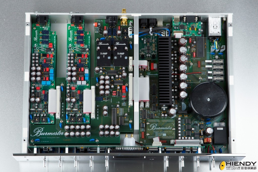

Phono 100到底是一件什麼樣的器材?其實它主要是一個供MC或MM唱頭用的RIAA等化器,專用以接在唱頭輸出與前級之間,只不過因為Phono 100是Burmester的出品,在性能與音質上當然是毋庸置疑。此機的便利之處,就是可以任意選配模組,MC / MM唱頭的等化器各自有獨立的空間,各可選擇6段的阻抗(33Ω~47 KΩ)及電容(68pF~400pF),而且還有很大的增益調整範圍,MC唱頭是57~72dB),MM唱頭是37~52dB,因此和市售的各種唱頭的相 容性是100%。但是,這些功能都不稀奇,此機更厲害的是還可以另外加裝A/D轉換電路,直接在同一個機箱之內將經放大等化之後的LP類比音訊轉為 PCM的WAV數位檔案形式,而且還可以選擇四種取樣頻率:44.1K/16bit、48K/24bit、96K/24bit、192K/24bit,這樣一來,Phono 100的功能,可說是完全滿足了前述資深高級玩家的需求。這樣的功能由Burmester做出來,大家可想而知,其品質當然是完全符合了音響玩家好聽、精準及可靠的期待。為了提供最完善的轉換能力,此機的功能應有盡有,連VU表(兩聲道共用)、次音頻濾波器(Subsonic)也都一應俱全,甚至還有一個自動調整唱頭輸出平衡的裝置,只要配合隨附的測試唱片,就能自動校正唱頭的輸出。若是觀察此機的背板,還能發現兩組MM/MC輸入都是平衡式端子,因此在連結唱頭的非平衡輸出時,還需要用到平衡轉非平衡的轉換器(隨機附送)。至於輸出部份,模擬音訊是平衡/非平衡都有,若是加裝了A/D轉換器,那麼就有五種輸出選擇,包括有USB輸出,經USB輸入後轉為SPDIF的同軸與光纖輸出,以及直接取自A/D轉換的SPDIF同軸與光纖輸出。看到了這些端子,不難得知Phono 100才是一款真正為發燒玩家設計的RIAA等化器及A/D轉換器。

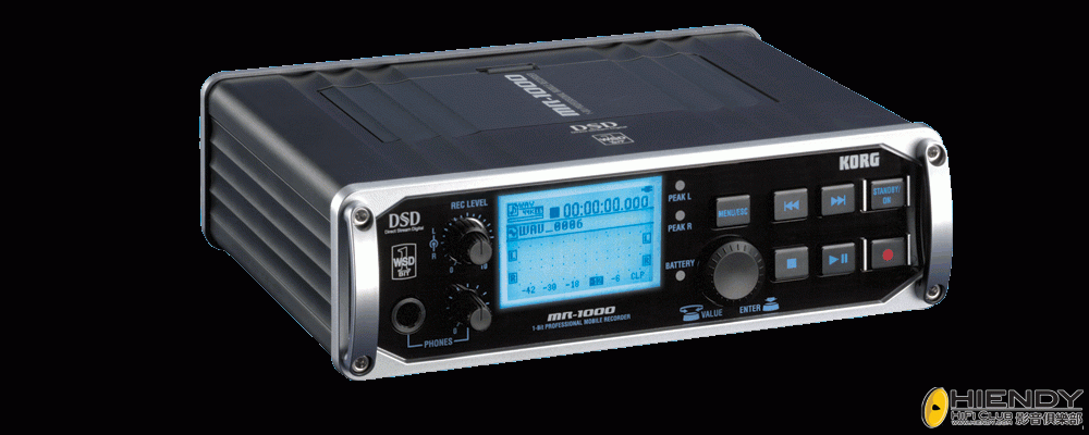

如想方便日後將檔案燒錄成CD,建議選擇的取樣頻率是44.1KHz。在Studio的專業領域中,有多到數不清的數碼錄音機或錄音軟件可以選擇,那就要看想要錄音的玩家們慎重其事的態度是如何了。想要把LP唱片轉換成數碼的WAV檔格式,就一定要買專業的錄音軟體或是供Studio用的數碼錄音機,如KORG的MR-2000S和MR-1000都會是可以考慮的不錯選擇。
