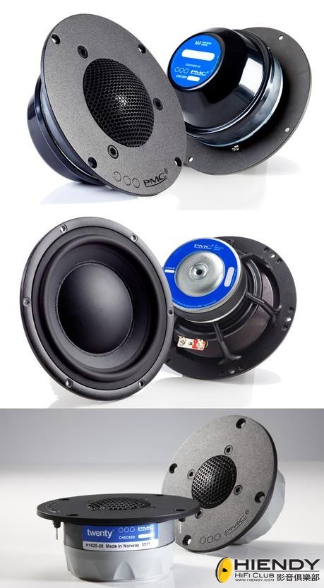

要設計及製造一款價錢昂貴的喇叭並不困難,在無上限預算的情況下,將一切奢華的材料與零件全部用上,當然可以設計出一對世界上最貴的喇叭,但要在所限的預算中設計出一種既有自家聲音美學,又能符合種種好聲條件的實惠喇叭,這就考驗著喇叭設計者的智慧了。來自英國PMC便是一家懂得設計性價比高的喇叭廠商,不但堅持使用設計複雜的傳輸線式箱體,還在二十年經歷與粹練中,更使PMC品牌仿似陳年美酒般香醇,而因應廠方二十週年推出的紀念喇叭 Twetny系列,更是PMC近年來最成功的系列喇叭, PMC Twenty 26便是該系列旗艦的座地喇叭。
PMC喇叭做得非常紮實,從很多細節可以看到喇叭製作的高水準,就連底座少見部分的木紋貼皮,都能呈現出細滑的質感,這就是真正的Hi End精神。PMC喇叭真正的核心價值,就是箱體內的傳輸線式設計,這是PMC的招牌設計,也是許多廠商不能模仿的獨家技術。傳輸線從單體後方開始,可讓背波沿著長長的箱體,以四分之一波長的理論再生極為深沉的低頻延伸,從箱體內通道的長短、大小,到內部阻尼使用的多寡,都必須經過無數次的測試,這全是PMC的Know How,想要體驗如此自然干淨的低頻延伸表現, PMC絕對是您那杯茶。
Twenty.26採用三路分音設計,利用多單元的優勢分擔功率,維持最低失真,帶來更為驚人的動態展現。由於箱體容積增加,箱體下方傳輸線式的出口從原本的一個改為兩個,讓低頻流通更為順暢且量感更驚人,讓低頻延伸至27Hz。Twenty.26的高音單元是與SEAS一同研發的絲質軟半球體單元,,高頻延伸可達至25kHz。令人著迷的中頻是原廠特別開發,專門在Twenty.26使用的50mm中音單元,並用硬質保護網做防護兼容聲音擴散功能。Twenty.26要發出與iB2「規模相當」的中低音,尤其是低頻表現。雖然使用7吋低音。但配合PMC最耍家的就是傳輸線式箱體,Twenty.26有效增加了ATL的長度至3.3米,用延長的ATL有效長度,重現與IB2接近的規模感。
器材規格
PMC twenty.26
型式:3單元3路傳輸線式座地喇叭
單元:27mm SOLONEX軟半球高音×1,50mm凸半球中音×1,7吋低音×1
頻率響應:27 Hz – 25 kHz
分頻點:380Hz,3.8 kHz
阻抗:8Ω
效率:86 dB
傳輸線長度:3.3 m
喇叭端子:3組(可bi-wiring)
尺寸:1,062×190×439 mm(H×W×D)
重量:22.5 kg
