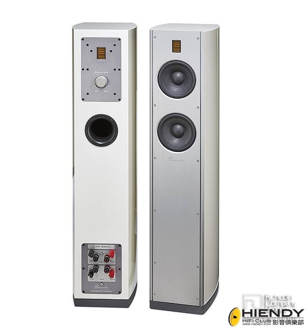

提到德國Burmester的音箱製品,一般人腦海都會浮現低音單元設置在音箱側面的模樣,那是為了縮小前障板寬度、讓音像定位更明晰,同時又要兼得大尺寸低音的低頻量感的妙招。
不過, Burmester的Ambience新系列現時最大音箱BA71取消了設置在側面的大尺寸低音單元,改而在前面板下方配置四隻160mm(約六吋)的低音單元(振膜面積相當一隻12吋),藉此來得到更快速、清晰又精確的低頻反應。
BA71前障板除了這四支低音單元之外,在上半部還有兩隻中音單元之間放置一隻AMT氣動式高音,形成“MTM”的配置方式,另外在音箱背面上方還有另一隻AMT高音,BA71型號的“71”就來自于前面七支、後面一支單元的配置。
當然,BA71不會是Burmester音箱特殊的意外,而是另一種嶄新設計的開始。日前,該廠推出後續的BA31音箱,是比BA71略小一號的中型座地式架構,而由“BA31”的型號似在暗指前障板搭載三隻單元、背板有一隻單元?沒錯,BA31確實是如此的設計,前後各一隻高音單元是與 BA71相同的AMT架構,所使用面積超大的振膜以強力釹磁鐵驅動,能比傳統凸盆振膜單元有更好的量感及延伸性能。
BA31的音箱寬度及體型都比BA71略小,但中低音單元卻是尺寸稍大一點的170mm(6.5吋)玻璃纖維紙盆。由於BA31的高度較矮,前面板三隻單元沒有採用MTM配置,而是將AMT高音裝設在最頂部。至於兩隻中低音單元之發聲並非完全的音域切割,上方那隻在上端與AMT高音在3kHz處銜接,下方那隻則負責強化400Hz以下之部分,構成2 .5音路的發聲架構。
BA71與BA31的系列名稱其實是“Ambience”而非“BA”,所謂Ambience是氛圍之意,最重要的空間感來源是來自音箱背面上方多增加的一隻AMT單元,BA31當然也與BA71一樣有此配備。
在AMT高音單元下方有個標示為“Ambience Level”的旋鈕,其功能為調整背後這隻AMT的音量大小,如此就可增進音箱的空間感表現,Burmester宣稱此獨特設計“可達致最佳的全向發聲效 果”(Optimal omnidirectional sound distribution)。
其實BA31音箱早在去年五月德國慕尼克音響展就很低調地現身了(當時應該還是試做原型機的狀態),它站在Burmester展房後方與BA71音箱一起靜態展示。可以發現BA31前障板的AMT氣動式高音之高度,正好與BA71音箱完全相同。
器材規格
承受功率:200瓦
靈敏度:87dB at 2.83V/1m
一般阻抗:4歐姆
頻率回應:38Hz-45kHz±3dB
高音單元:AMT(Air Motion Transformer)氣動式高音兩支
中低音單元:170mm(6.5吋)玻璃纖維紙盆單元一支
分頻點:400Hz/3,000Hz
重量:40.5公斤
