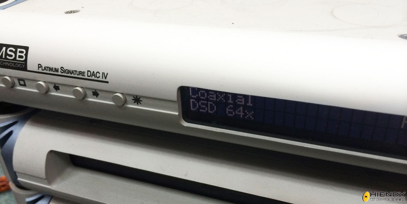

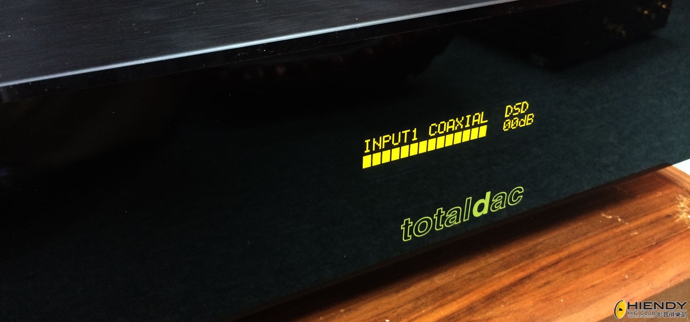

將OPPO103D 直出 SACD bitsteam DSD 去解碼器 - 荷蘭 VanityHD 103 Card開箱!!
已買了OPPO 103D 好多個月, 一路都知道佢可以經HDMI 出 SACD Bitstream ,  但一路都找唔到有關的2Channel DAC 可以接收 AV HDMI port,  最终找到了Vanity HD Card for OPPO 103 and 103D card.
Vanity係一張 103/103D mod card , 用來升級103/103D Coaxial out,  可以出 DSD又可以出PCM (depends on playback file type) , 如果播SACD disc, Coaxial 會出DSD bitstream in DoP format,  現時有好多2channel 解碼可以接收DSD on Coaxial port.  那麼我們就可以播放SACD bitstream出我部DAC 啦.
Vanity 可以出 SACD 2Channel and 5.1channel  bitstream.  出2 channel,  用一部DAC,  要出5.1就要3部 2Channel DAC .... (有機會要試試....)  Vanity HD 背後有3個coaxial port (for 5.1 DSD) , 用三條Coaxial cable ,  ,
將103/D 的內部analog board 拆走, 再將VanityHD 裝上,  當拆開時要用小小暴力.  把機背的鐵板和, servo  拉開....., 才可以把原裝的analog拿走.
裝上Vanity HD 比較簡單. 由於比較淺, 不用暴力已可以斜斜地裝上,  之後把接線接回.  把DIP 5 switch 改為ON , 就可以出Dsd  了.
小弟試了TotalDAC, BlackDragon 與MSB ,  都可以與Vanity HD 兼容. 聲音不錯.  最緊要可以出DSD bitstream 比 DAC 解DSD , Yeah!

Vanity with TotalDAC

MSB DAC IV
MSB DAC IV
