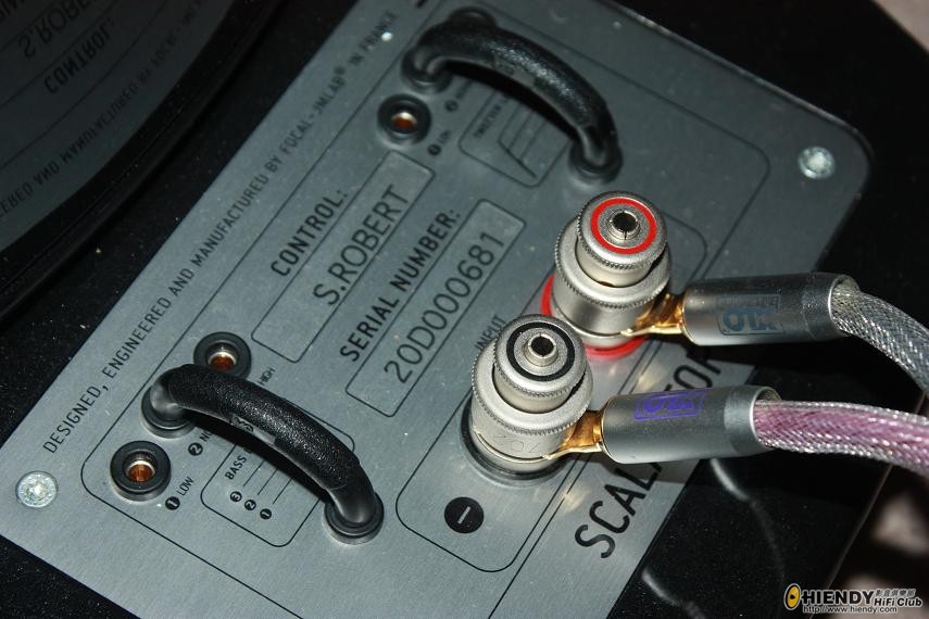

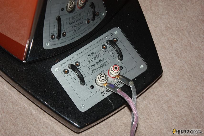

Bi-Wire or Single Wire
在現今市面上,很多品牌生產的揚聲系統,其背後都會設有兩組或多組的喇叭接線端子,兩紅(兩個 + 正極)、兩黑(兩個 - 負極) ;分別為高頻端子 H.F. 與低頻端子 L.F.,兩端有金钃片或短線 Jumper連接導通,這種接線設計稱為Bi-Wire connecting (雙線接法),不過除此之外,當然也有一些較為單純,只有一對接線端子的Single Wire(單線接法)設計。
那, Bi-Wire和 Single Wire 這兩類接線方式,在實際之設計上究竟有何特點分別?而兩者間誰又會比較優勝呢? 這就讓筆者為大家一一去拆解分釋吧。
何謂 Bi-Wire?
故明施義Bi-Wire 即是指利用兩組完全獨立之喇叭線材去接駁喇叭,當然這喇叭是需具備相對的設計,否則在Single Wire 端子上駁上兩組線材,這樣只算作為假 Bi-Wire論。 然而,Bi-Wire 在實際設計上,是由兩組獨立的分頻器並聯組合而成,設計理念在於減低高低音頻域在同一端子上互相的干擾,減低電抗性,增加傳導的效率,另外在 H.F. 與 L.F.之輸入端各有不同的負載需求,H.F. 端在高頻域之頻阻性近乎零,而L.F. 端則剛好相反在低頻域之頻阻性近乎零,因此即使兩組喇叭線同接在擴音器的同一組喇叭輸出端子,高低頻兩域受到負載特性之影響,自然地對號入座,自動的分頻定向,好像加了一個虛擬之分頻器一樣,令高與低兩頻域之延伸力和發揮、匹配度和調較性上,提供了更多樣化的可配變數,更增加了發燒玩味。
何謂Single Wire?
Single Wire 當然是代表單對的接線方式,言而筆者在先前一段敘述得Bi-Wire是這的好,那又為何所有廠家不一致採用呢?
當然不是,這有很大的原因是廠家為了方便用家使用,不需再為線材配合或是擴音器接駁上是否恰當而大為煩惱,只要導線的單體優良,那就不愁沒有好的表現。
再者,亦有很多天價之品牌,會執意的採用Single Wire的設計,其意念在於高度保持個別品牌的一貫風格與音色取向,不會因用家在線材上配搭不周,而導致揚聲器之發揮大為失準。
如何選擇Bi-Wire 與 Single Wire 的揚聲器
其實選購Bi-Wire 或 Single Wire 的揚聲器,必需配合擴音器之規格為依歸,然而不一定是Bi-Wire接線就難以推動,亦不會單是Single Wire接線就容易處理,實在要視乎揚聲器之抗阻、靈敏度和見意推動功率之規格要求,而選定合適之器材匹配,方可事半功倍。  不過,在一般情上, Bi-Wire 設計的電流路徑較多,因此揚聲器對推動電流上的要求,是會比Single Wire 的大了一些,那功率較大或大電流輸出型之擴音器便是一個最佳搭檔了。
Bi-Wire配置小貼士
配置Single Wire 當然是很簡單呢,只需一對品質好的喇叭線就可以了,但在Bi-Wire 的設置上卻有不少的變化玩法,若選擇在Bi-Wire端只用單線者,可以更換原裝之喇叭接橋片 (Short Link),而在芳間有不少的線材名品,也有提供此類產品,其效果明顯,不妨一試。 另外,基於負載特性是以路短阻抗低之故,喇叭線的接法不同,音色亦有所改變,例如把喇叭線正負一起接到 H.F.的端子一方,揚聲器所發出的高中頻就會比較豐厚,而低頻卻薄了一點,反之接在 L.F. 低頻就變得更為強力,但高中頻又暗了少許,此種乃屬是不平的玩法,若是要兩著皆優的話,實是必要脫掉 Short Link 正式接上兩對導線不可了。
