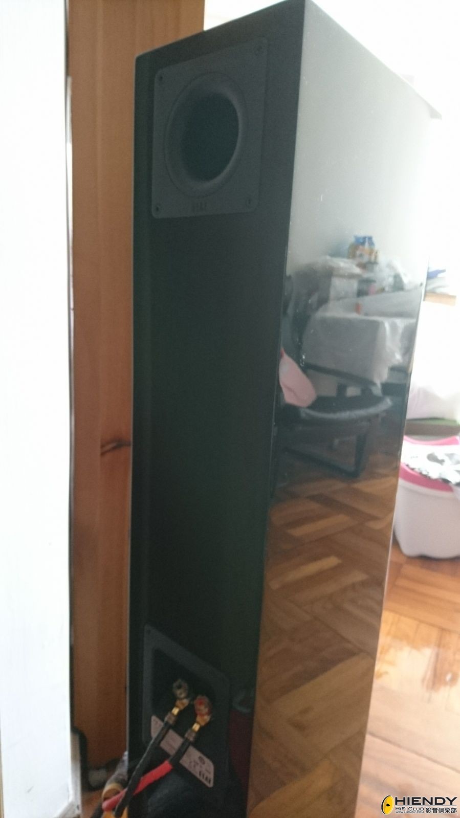

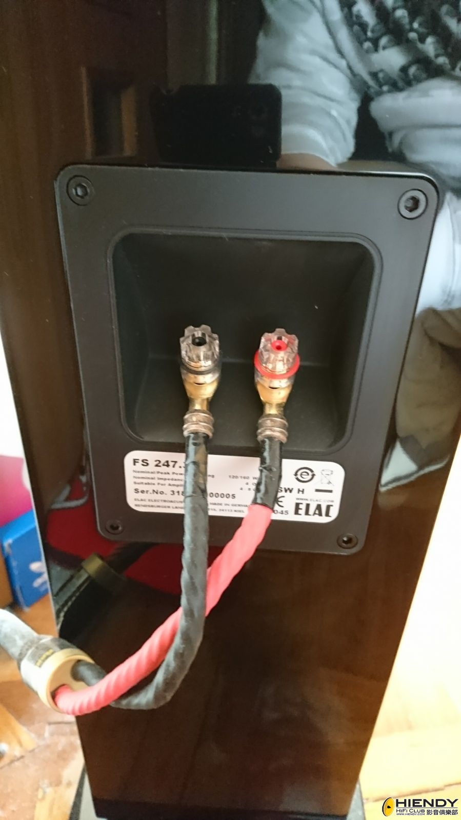

首先介紹下FS(floor stand)247.3的設計特色。其實247的箱體架構由第一代至 .3這代都沒變,二路半低音反射負載,反射孔設於高音單元背後及箱底(可向四方擴散);由.2一代開始由Jet III改用Jet V 高音單元,廢除雙線(bi-wire)輸入。
題外話:個人一直較喜歡單線輸入,因為有Bi-wire輸入而只用單線的話,除了jumper和喇叭線配合的變數外(買jumper又一筆$),那就失去用雙線減少單元對放大器反電動勢的好處;但用雙線意味線材成本倍增外,手痕發燒友用高低不同款喇叭線較聲出錯機會極大(相位/時基冇可能配合);不如一切交給已由廠方調好的分音器去辦。

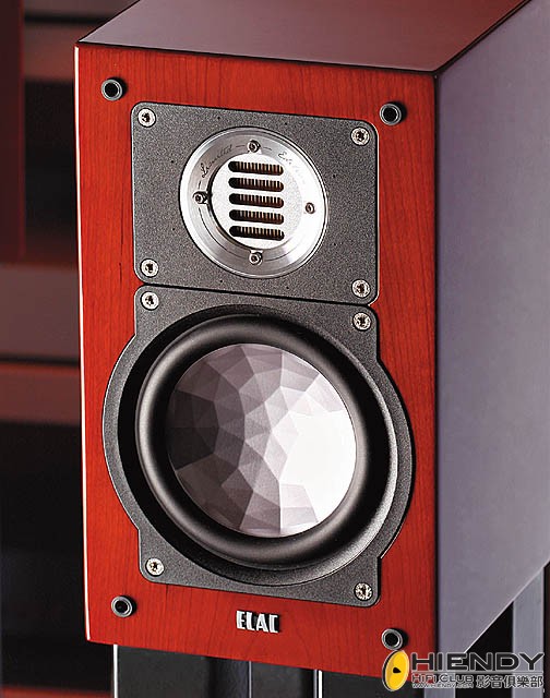

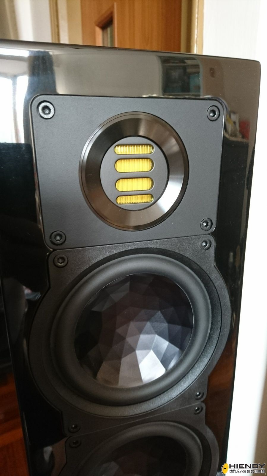

返回正題,到247.3 又 ".3"在那裡?最明顯是中低的水晶AS-XR鋁紙單元的金屬盤用了陽極黑染處理,如以往第-代240系的Black Edition系列;雖然廠方沒有提到,陽極處理後的鋁質外音盤(AS-XR音盤是以鋁-纸-鋁三文治式結構)除了抗氧化能力更好和美觀外,硬度是也有一定改變,即也是調聲的手段。
243Limited
第二件改變,是Jet V單元首次採用無螺絲固定鑲嵌,單元外環的物理干擾進一減少(機械強度增加),對大能量而高頻運動的氣動單元肯定會有幫助。
除這兩項外,表面看到的分別,還有面網改用磁力附貼,聲箱面板平滑,再不見插孔。

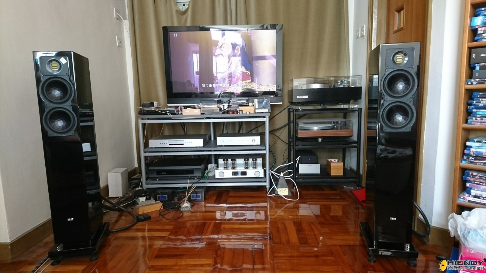

筆者把主場的Spendor D7移開,把Elac 247.3 放在相同位置(背板離後牆4呎半),由0度Toe in開始,用工具CD(例如Nordost的System set-up tuning disc)調好定位;
器材一覽:
Densen B440+ CDP( Neotech T1000/Wireworld Eclipse7)
Octave V40se w/ black box(vintage Genelax KT88s & E88cc, Brimar CV492)
Spk cable: Real Cable TDC 600
Custom PC for Densen & Octave
GURU power tamer x 2
