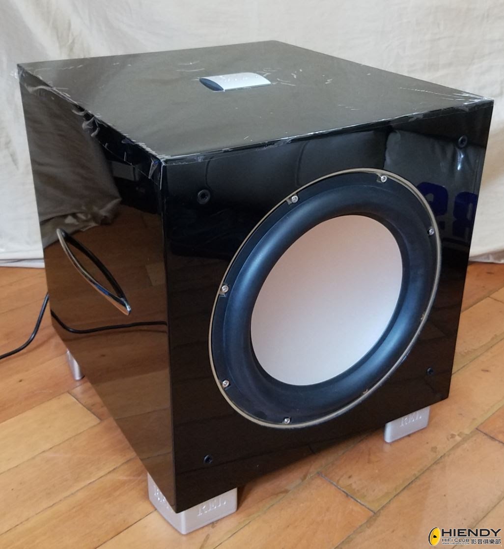

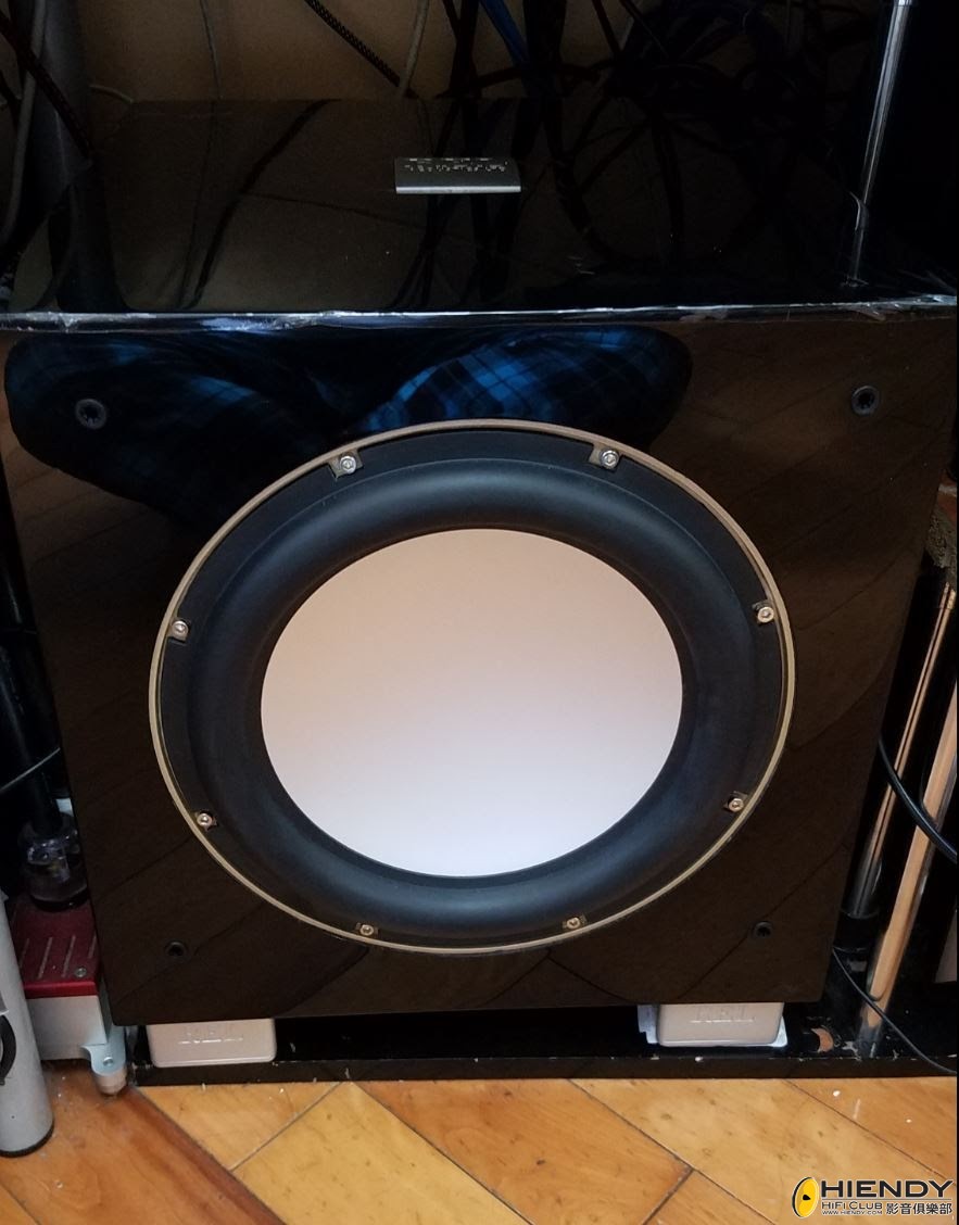

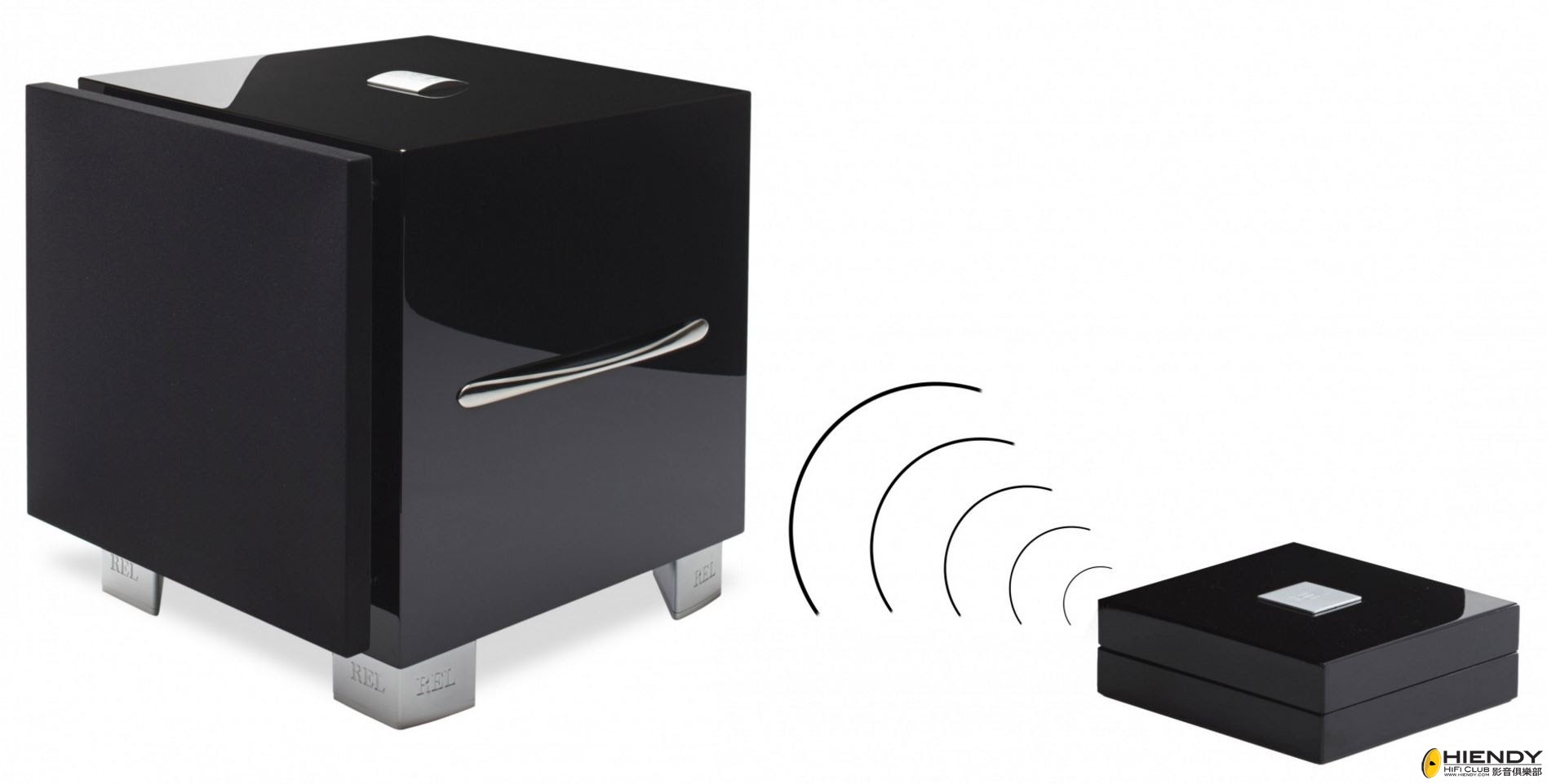

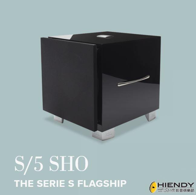

首先來介紹一下今次的主角 S5 SHO 主動式超低音
S5 SHO的外型具有時尚感,素淨簡練的線條搭配黑色鋼琴烤漆塗裝,同時採密閉式箱體設計,放在現代化的空間中都不失高雅大方。

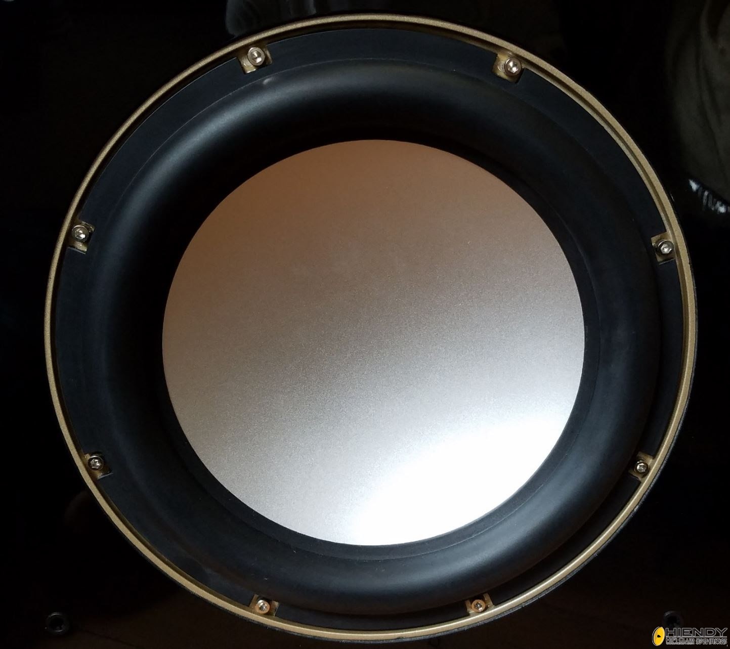

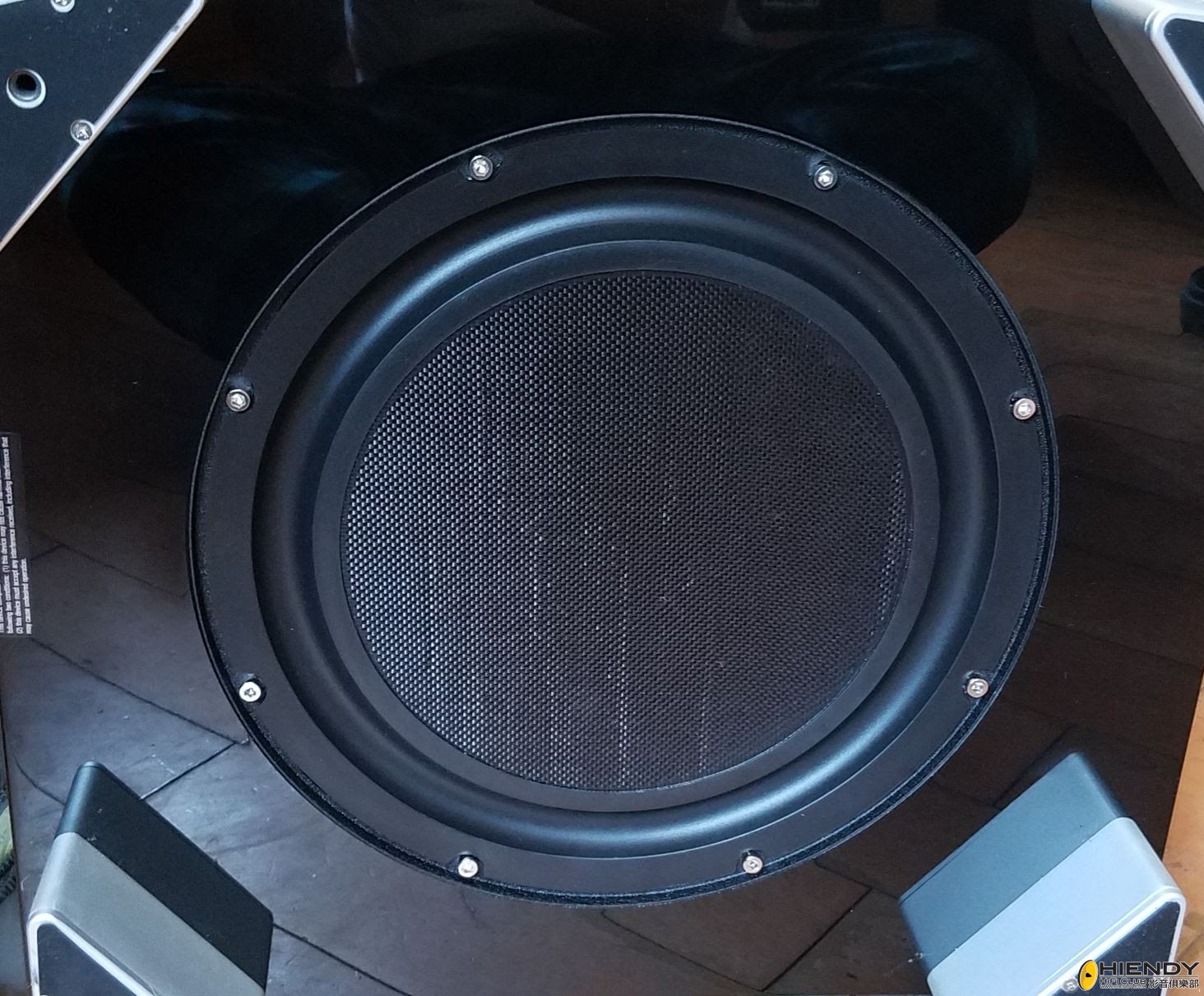

S5 SHO的12吋 CastAlloy™ cone 低音單體以550瓦 NextGen2 Class D類擴大驅動,
加上下方的12吋輻射單體,可再生20Hz低頻。

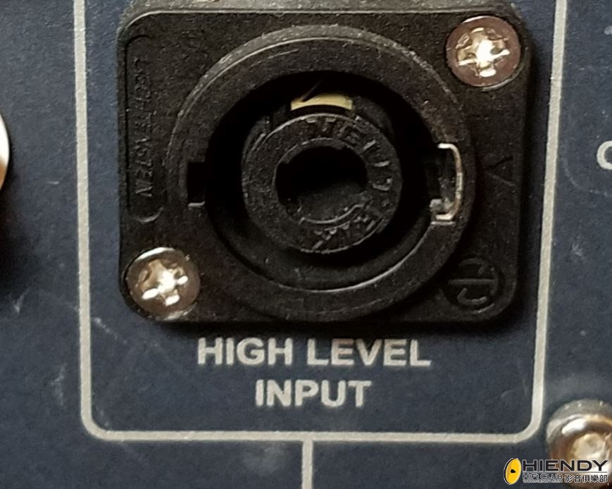

S5 SHO 除了一般的RCA輸入,還備有Neutrik Speakon端子輸入,便於搭配REL自家的系統。

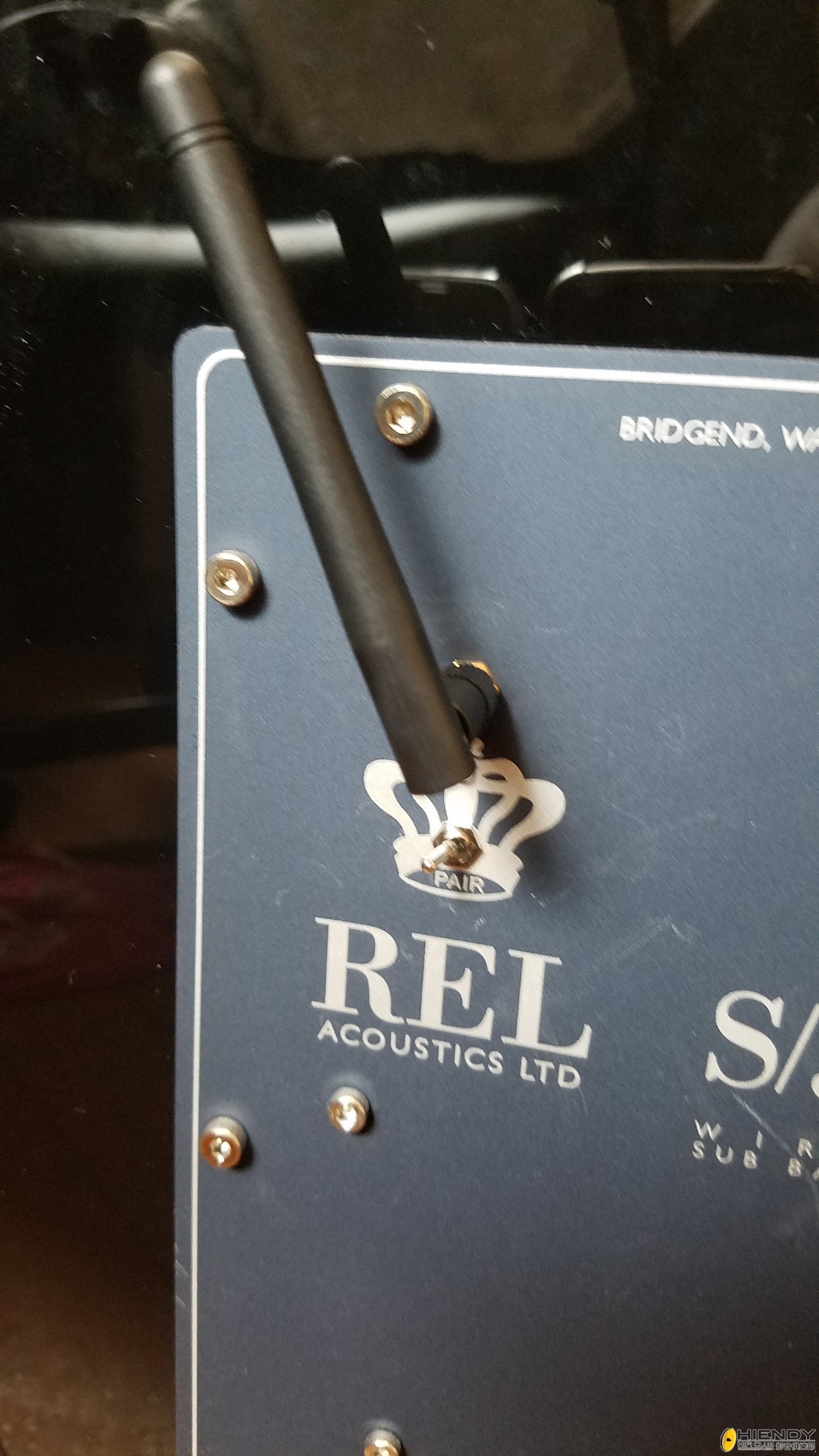

此外,S5 SHO也具備無線傳輸的彈性,搭配REL自行開發的「LongBow」無線發射器使用(最長距離是 10 Meters),即可讓S5 SHO變身為無線超低音喇叭,免去傳輸線的困擾。
到這裡首先說說 SEL S5 的一個特色,就是在上面說的無線連接,這個非常方便,如果因為環境問題,超低音擺唔到喺你前方,你需要擺一個好遠嘅牆腳,這個無線連接就非常適合你。超低音只需要做一次PAIR 就可以放置在10M內的位置,不用因為線的長短限制你的擺位,值得一讚。

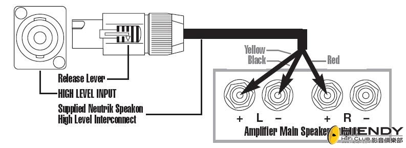

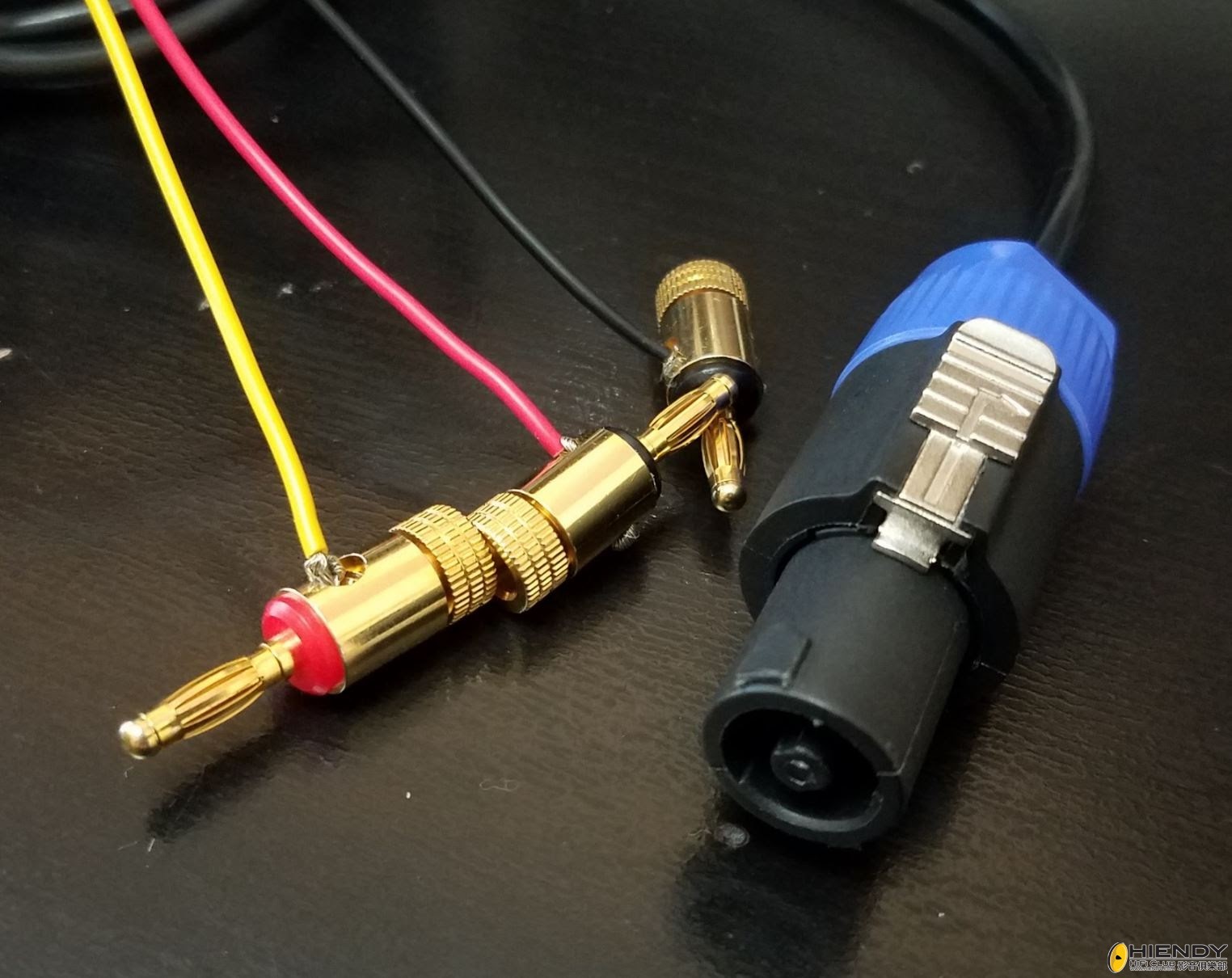

我用 S5 做例子,連接超低音到喇叭的輸出位,連接的方法看上面的圖,利用 S5 跟機來的 Cable 看圖連接,非常容易。
接著用Neutrik Speakon端子插入 S5。基本上完成 S5 連接到兩聲道系統。接著就是設置超低音音量和 crossover,這個過程非常重要。

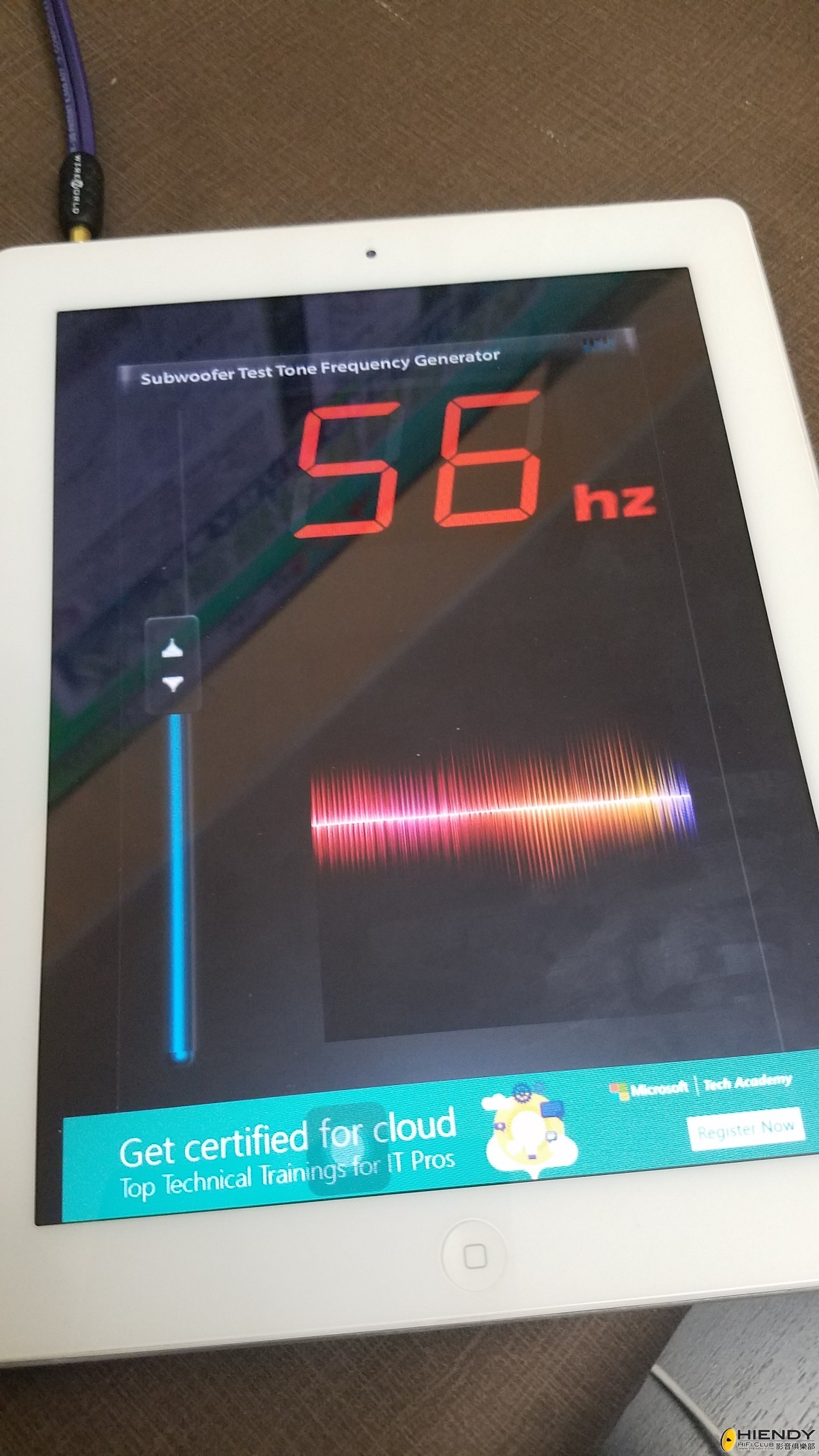

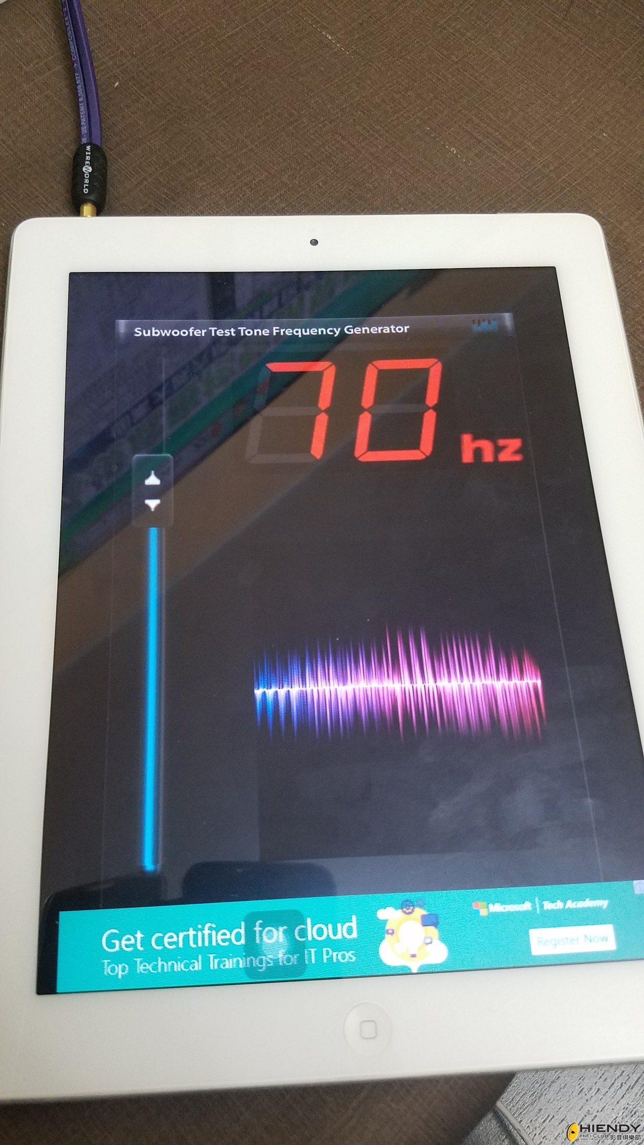

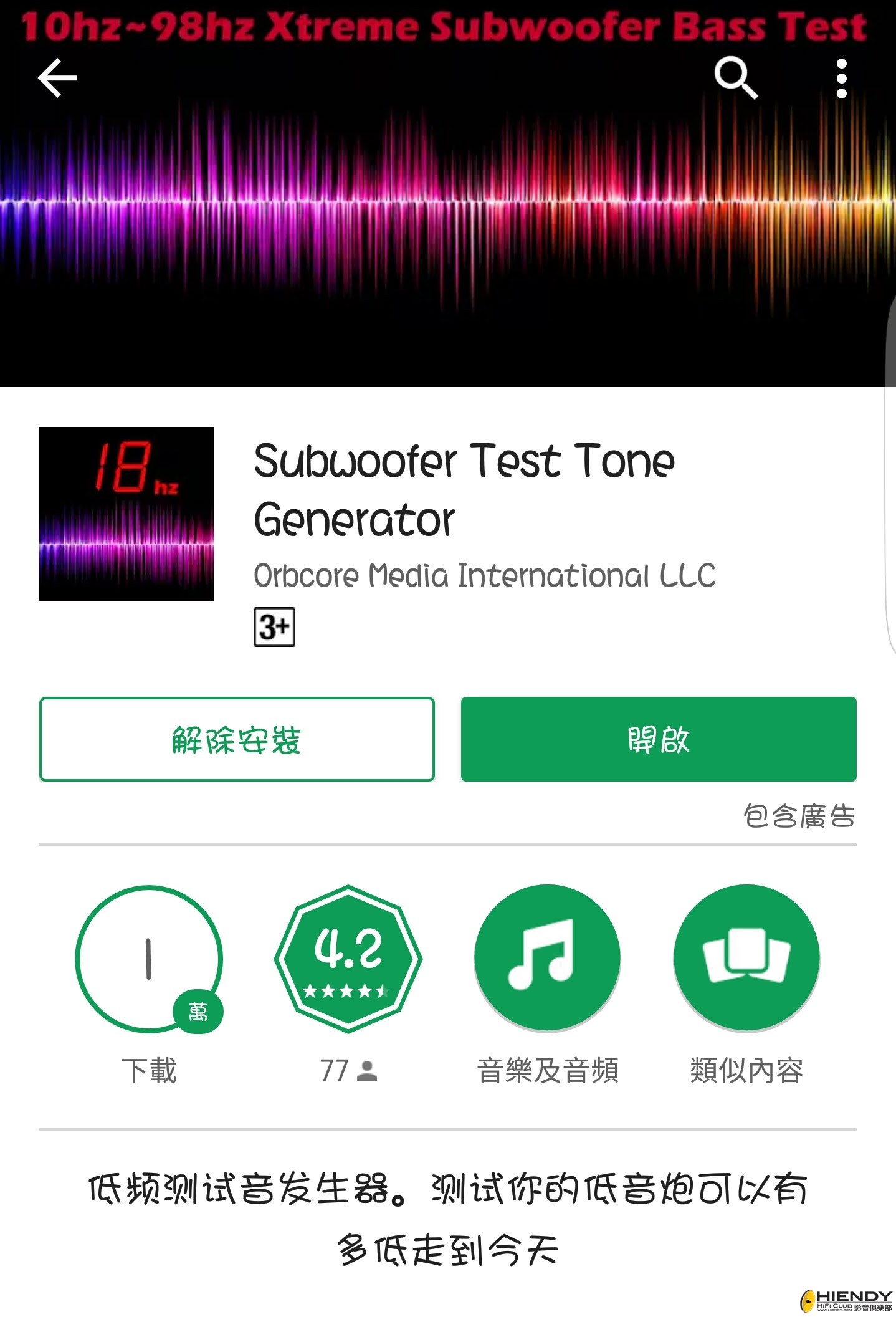

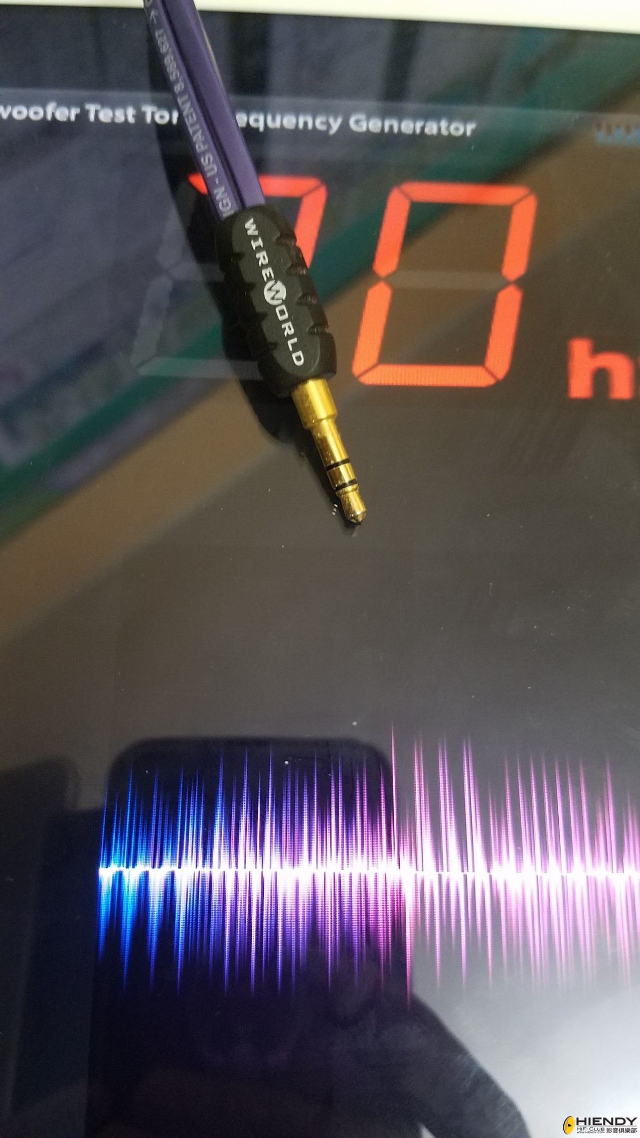

大家需要一個軟件,在 Google Store 和 Apple Store 都有的,這個軟件叫"Subwoofer Test Tone Generator"。
接著需要這種線,3.5mm 連接 RCA,RCA 連接擴音機,3.5mm 連接耳機位。

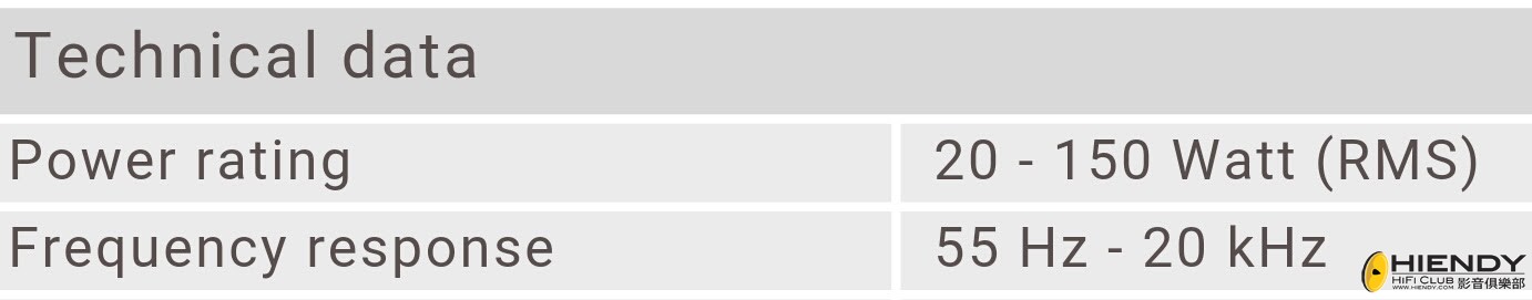

接著你需要找出你的喇叭的規格,像這個。
看到規格是 55,我設置軟件的聲調是 54或56。接著在擴音機開大音量到你正常聽音樂的位置,在 S5 做兩個動作,開 CROSSOVER 開到最大,再開 HI/LOW LEVEL 到最大,你應該聽到 WOOFER 聲音大過你的喇叭,現在你慢慢減細 HI/LOW LEVEL 到聽不到 WOOFER 聲,到這裡成功了一半,接著減細CROSSOVER到WOOFER 的震動突然間細咗(就是說是54或56),這個你要慢慢慢反覆測試,到這個點就是分頻點,到這裡離成功只差一步,最後將CROSSOVER 加大小小,現在已經完成設置。

S5 SHO 規格:-
型式:主動式超低音
擴大機功率:550W NextGen2 Class D
輸入連接 :High Level Neutrik Speakon, Low Level RCA, LFE RCA
低音單體:12吋
被輻式單體:12吋
顏色:黑、白
尺寸(W x H x D):17.5 x 18 x 20 in. (444.5 x 455.5 x 507 mm)
重量:69.7 lbs. (31.6 kg)
wireless 連接 :Longbow (Optional), Zero Compression, Individual discrete D/A and A/D Encoders
