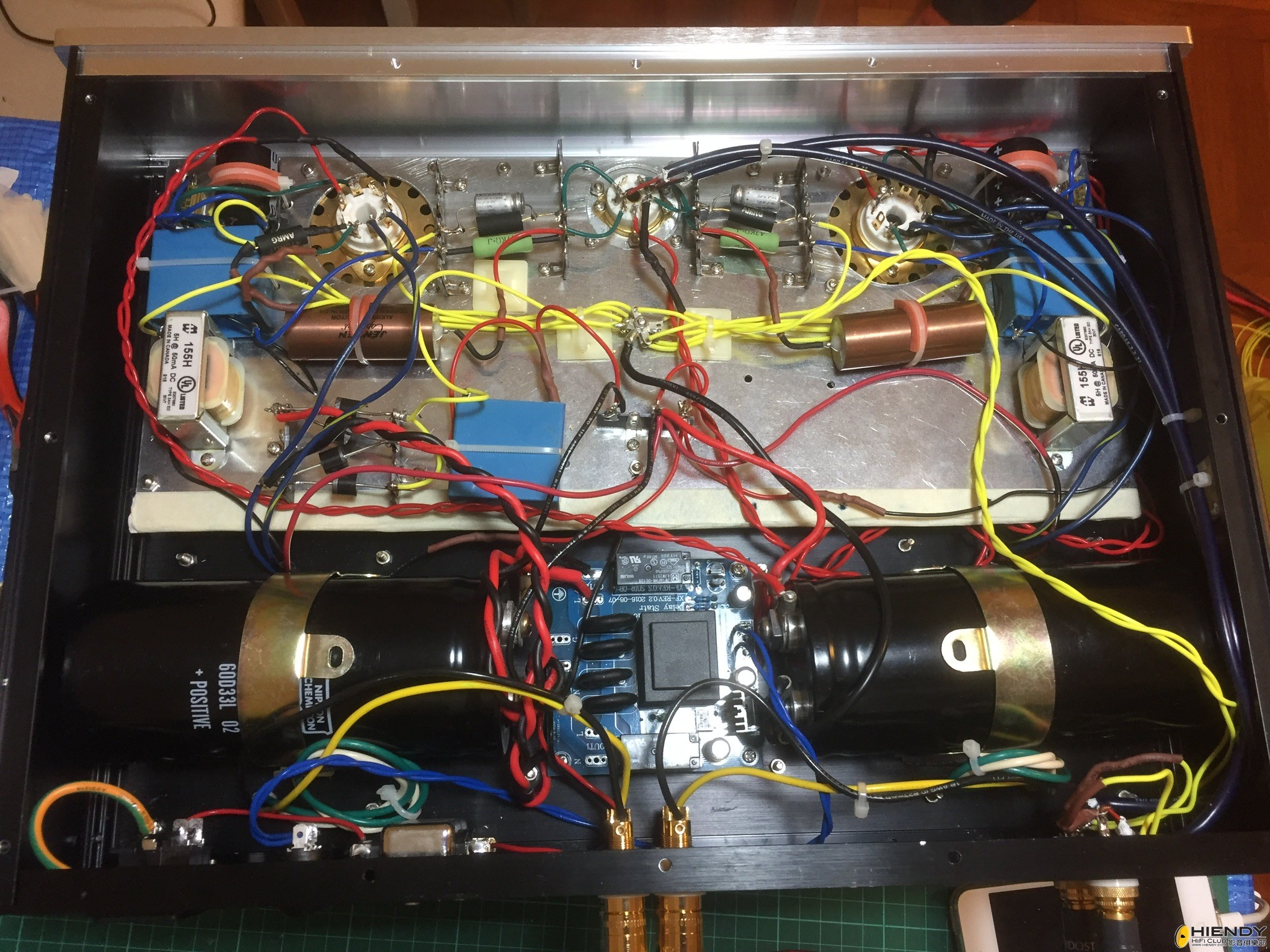

各師兄,小弟初體驗砌膽機,參考DIY Audio一個超簡單KT88 單端輸出,6N1P一級放大(買唔到,最後改了用ECC85)。砌完試機,聲音OK,幾好下,亦冇Hum同噪音。但發覺,其實輸出都只係大概5W,但用左30W輸出牛同300W電源牛;唔知會有乜影響?

 樓主| 發表於 2017-5-14 19:23:21 | 顯示全部樓層
內籠有點混亂!
混亂內籠
混亂內籠
發表於 2017-5-15 22:12:50 | 顯示全部樓層
無,電源牛大有利於功率穩定
 樓主| 發表於 2017-5-16 12:23:01 | 顯示全部樓層
澳門客 發表於 2017-5-15 22:12
無,電源牛大有利於功率穩定
謝謝師兄回覆。
發表於 2017-10-23 21:14:27 | 顯示全部樓層
牛是应该要这么大先得,低频先会好。就系用ECC85推KT88系推唔满架啦。浪费对好管了。用6SN7,6J8推好听好多。仲有系甘低电压电流完全无必要用软启动板啊,影响中频啊。拆左距啦。211,805呢D大管成千V高压用软启动就讲得过去。
發表於 2017-10-23 21:21:17 | 顯示全部樓層
ECC85  9脚要接地,噪音你自己有时间可以整理下D线,调下。你用石整流,电流声应该好细先系。
 樓主| 發表於 2017-11-1 13:29:22 | 顯示全部樓層
皇泉教主 發表於 2017-10-23 21:14
牛是应该要这么大先得,低频先会好。就系用ECC85推KT88系推唔满架啦。浪费对好管了。用6SN7,6J8推好听好多 ...
多謝指導!
 樓主| 發表於 2017-11-1 13:33:29 | 顯示全部樓層
皇泉教主 發表於 2017-10-23 21:21
ECC85  9脚要接地,噪音你自己有时间可以整理下D线,调下。你用石整流,电流声应该好细先系。 ...
已唔記得9腳有冇接地,但一尺外已完全聴不到電流聲及噪音,暫時都好滿意,先唔改動啦,謝謝!
