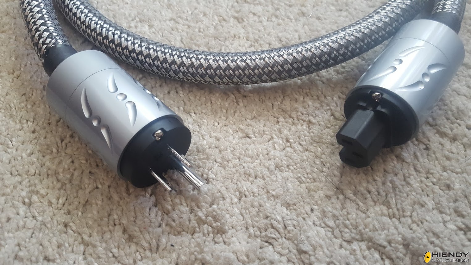

是次DIY的線係在今年AV SHOW 2017 入手的MPS TEANA 天籟電源線
潘生特別為品牌做推廣,而且自動俾優惠HIENDY會員,咁當然要支持下。
以非常優惠的價錢入手這條網上評價不俗的電源線,它的材質是6N單結晶銅工藝,線身採用複合式絞繞

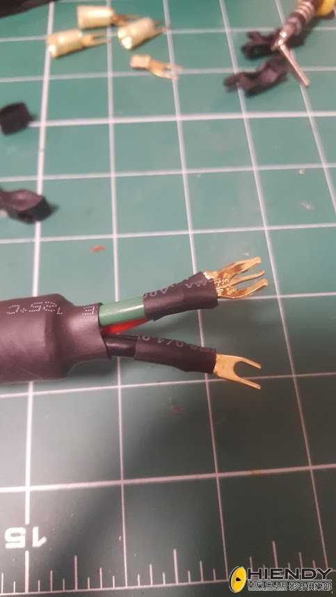

準備開工,平時DIY平價線都好少打叉,今次準備了2種紫銅鍍金叉。
頭尾用會場入手的維堡鍍銠白金頭尾,全鋁合金外殼,用CNC開牙,用料紫銅,咁既質素又平,邊度搵!
開外皮開,仲有一層鍚紙似的屏閉
以綿條做吸震
剪曬佢,準備開芯,可以見到幼銅線內仲有實心單支銅
上金叉,用六角型無損冷壓接法,我覺得最好的接法
上頭尾
大功告成!

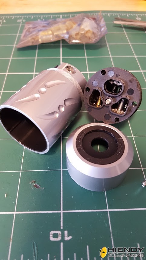

最後揀左WATTGATE 320i, 5266i EVO 鍍金版
銅彩 鍍鈹合金頭尾, 點解? 因為未試過鈹合金,但聽聞都係好野黎,一於試下佢啦
準備開工

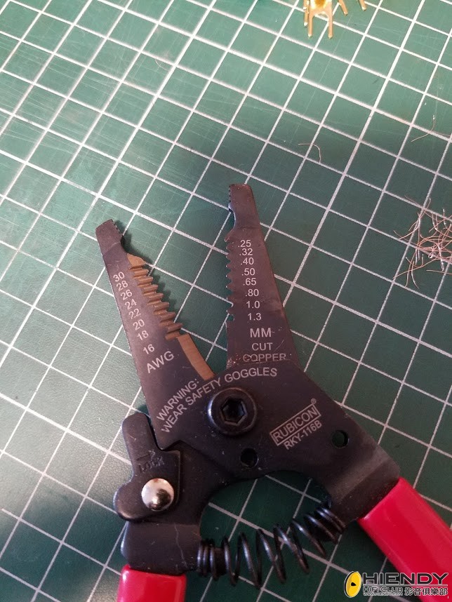

提提大家,佢L/N 個條芯用1.3 MM的CUTTER剛剛好,不會整斷銅絲
EVO頭尾都剛好天籟,但要整走個橡膠圈先入到,否則線網會係咁走位

Ching,我係DIY新手,想DIY一條 Teana線,頭是13A的MS HD Power,尾是C-037(全部現有剩餘物資),有以下問題,希望 Ching 有空回答一下啊!
1. 見Ching用叉夾線入插,想問下D叉可以在那裡買到呢?有冇話咩型號呢?
2. 我上線搵咗一輪,仍未能確定Teana嗰三隻色是那一隻代表是水,火及地線。。。。。
3. 最後Teana線中有條金屬線,是否要和地線夾在一起呢?只需放在頭位(13A),尾位ICE不用?對嗎?
問題多多,希望ching抽空解答一下!
 樓主| 發表於 2017-10-5 20:34:07 | 顯示全部樓層
chakat 發表於 2017-10-5 13:04
Ching,我係DIY新手,想DIY一條 Teana線,頭是13A的MS HD Power,尾是C-037(全部現有剩餘物資),有以下問 ...
1. 淘寶有售, 恕我不公開淘寶連結。另外古河/STAR/ONIX都有出產類似的叉,高明有售
2. 綠色是地線,紅/黑 隨你喜歡做L/N, 結構是一樣的。我是紅->L, 黑->N
3. 屏閉金屬線是連接那層鋁屏閉的, 要接上牆插那邊的頭,接機那邊不要接 (剪左佢再包熱縮)

發表於 2017-10-5 21:14:00 | 顯示全部樓層
Midnighteye 發表於 2017-10-5 20:34
2. 綠色是地線,紅/ ...
Ching,先謝謝詳細回覆,但仍有點點唔明。。
"屏閉金屬線是連接那層鋁屏閉的, 要接上牆插那邊的頭,接機那邊不要接 (剪左佢再包熱縮)"
唔明的地方是連接鋁屏閉。。。即是把金屬線纏結著鋁屏閉連接便可,不用接地線。。對嗎?
待再回覆!謝謝!
 樓主| 發表於 2017-10-5 21:35:06 | 顯示全部樓層
chakat 發表於 2017-10-5 21:14
"屏閉金屬線是連接那層鋁屏閉的, 要接上牆插那邊的頭,接機 ...
鋁的那層剪走佢 (因為佢同條屏閉線係相通的, 你他他就知)
只需將幼屏閉線接上綠色的地線, 再接上頭, 就可以

Ching,製作中仍要問多句。。。。開咗線後,發覺幼銅線內的單支銅有層膠保護著,請問是否要清走呢(如Ching其中一張圖,要拉開幼線再cut走咗D保護膠)?
 樓主| 發表於 2017-10-6 18:03:10 來自手機 | 顯示全部樓層
chakat 發表於 2017-10-5 23:58
Ching,製作中仍要問多句。。。。開咗線後,發覺幼銅線內的單支銅有層膠保護著,請問是否要清走呢(如Chin ...
一定要cut 走
否則中間那幾條有機會不通電
