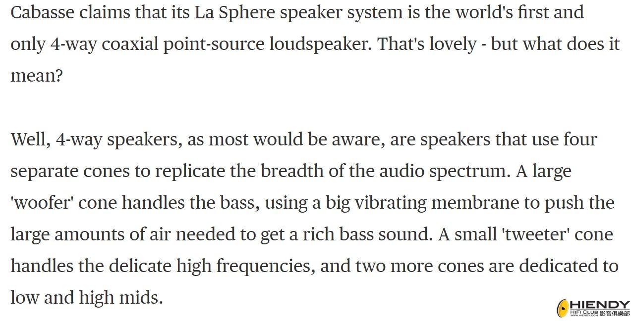

Cabasse推出了旗艦喇叭  La Sphere,這個喇叭大家看照片應該不會陌生吧。 該喇叭也是全球首款四路同軸單元的喇叭,聲音表現相當大氣,動態質感和密度都相當不錯,只是身價有一些高。

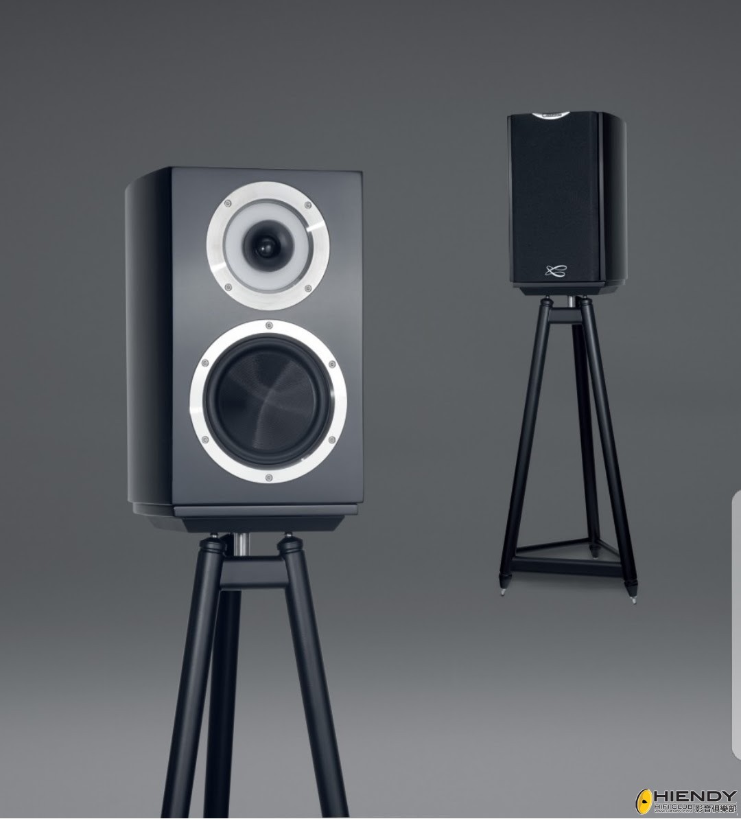

一個簡單的喇叭大小問題,在書架式喇叭時常出現,書架式三路分音一向都是最難做到,一是尺寸好大,做到好像半個坐地喇叭一樣,一是為了減少體積全部單元做到好細,影響低音和高音的質感和密度。最後都是妥協做成二路分音,低音單元變成中低音,所以書架式喇叭有時中音好靚,低音就差左,或是低音有好靚的動態密度,中音就沒了質感。 在 Cabasse 的 Murano 能用這個 H 38.5 cm x L 24.8 cm x P 30 cm 尺寸做到三路分音的書架喇叭真是難得。Cabasse 解決了這個問題用的是一個同軸高中音和一個低音單元組合而成。看起來像一個 two-way speaker。

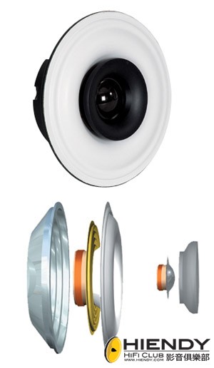

同軸高中音 BC13 (Co-axial midrange-tweeter BC13)
同軸單體做得好,門檻非常高,能做到的往往是有一定實力喇叭廠,各有專利和特色,Cabasse的可以算有其特別之處。
BC13同軸單元看上去,像是一個黑色高音單元加一個環形白色中音振膜單元,我在其法文網站搜尋,找到一些資料,Cabasse 透過 SCS 空間凝聚系統(Spatial Coherent Source)技術來克服同軸單體的問題,Cabasse Murano 的中高音部分採用了以旗艦喇叭  La Sphere 的四分頻同軸單元為藍本改良的BC13同軸單元,採用了Cabasse獨有的Spatially Coherent System(SCS)空間連貫系統,該種同軸中高音系統, 是由中心以同心圓方式向外擴散的,實現同時同軸概念設計的揚聲器單元。

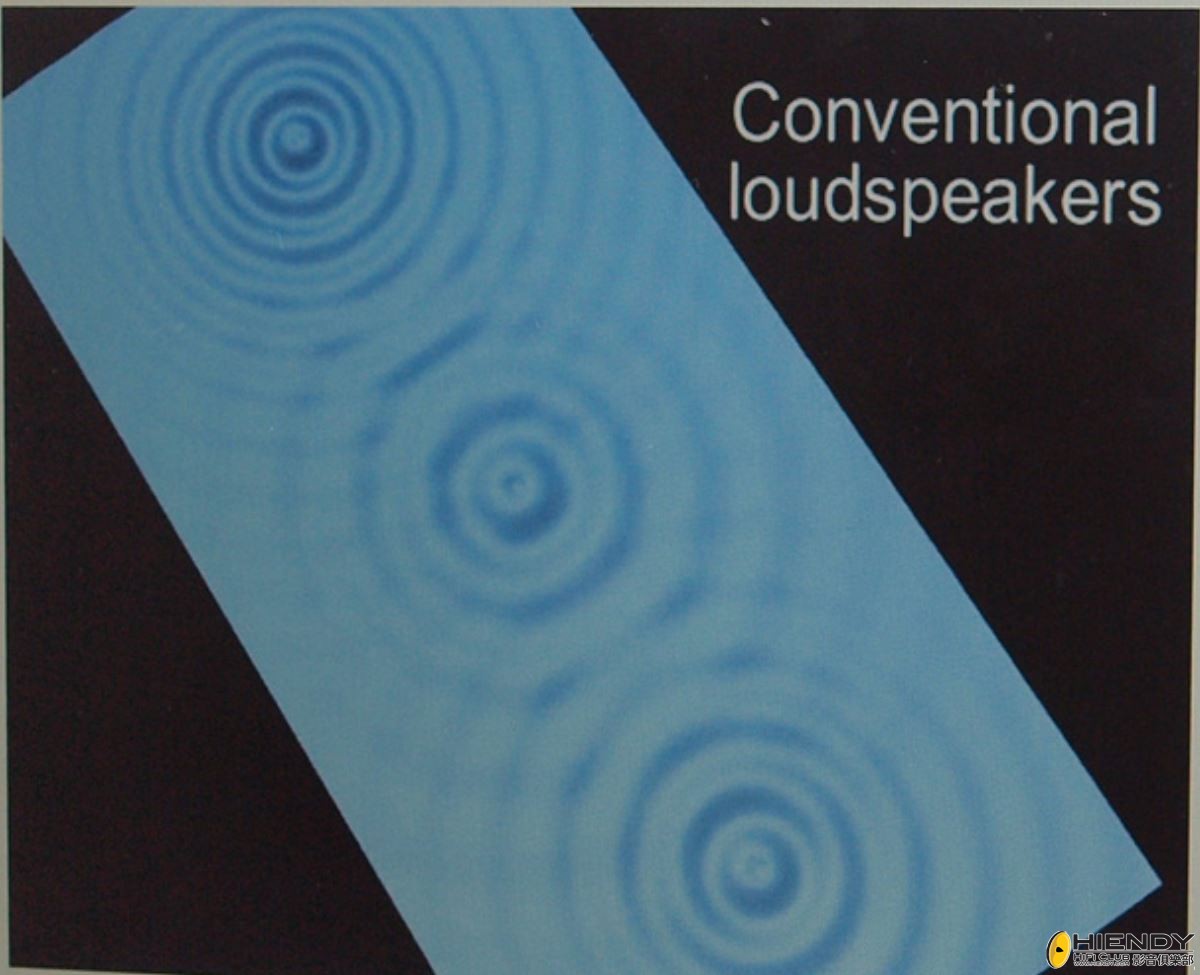

舉例來說,當三塊石頭在三個不同的位置落到湖水錶面時,產生的波紋會不規則地相互混合並且不斷延伸出去。
現在再設想一下三塊石頭在同一點落到湖水錶面時,產生的波紋會相互重疊並且和諧地擴散出去。 這顆兩分頻同軸單元覆蓋了800Hz~24000Hz的音樂重播,同軸設計可以讓相位更為精准,同時提高了高音和中音的擴散性。同點音源的系統以一個單元重現高中頻,凝聚直接與反射聲音,提供穩定而立體的聲音,在不同空間的凝聚性一致的訊源,完美還原聲音訊息。

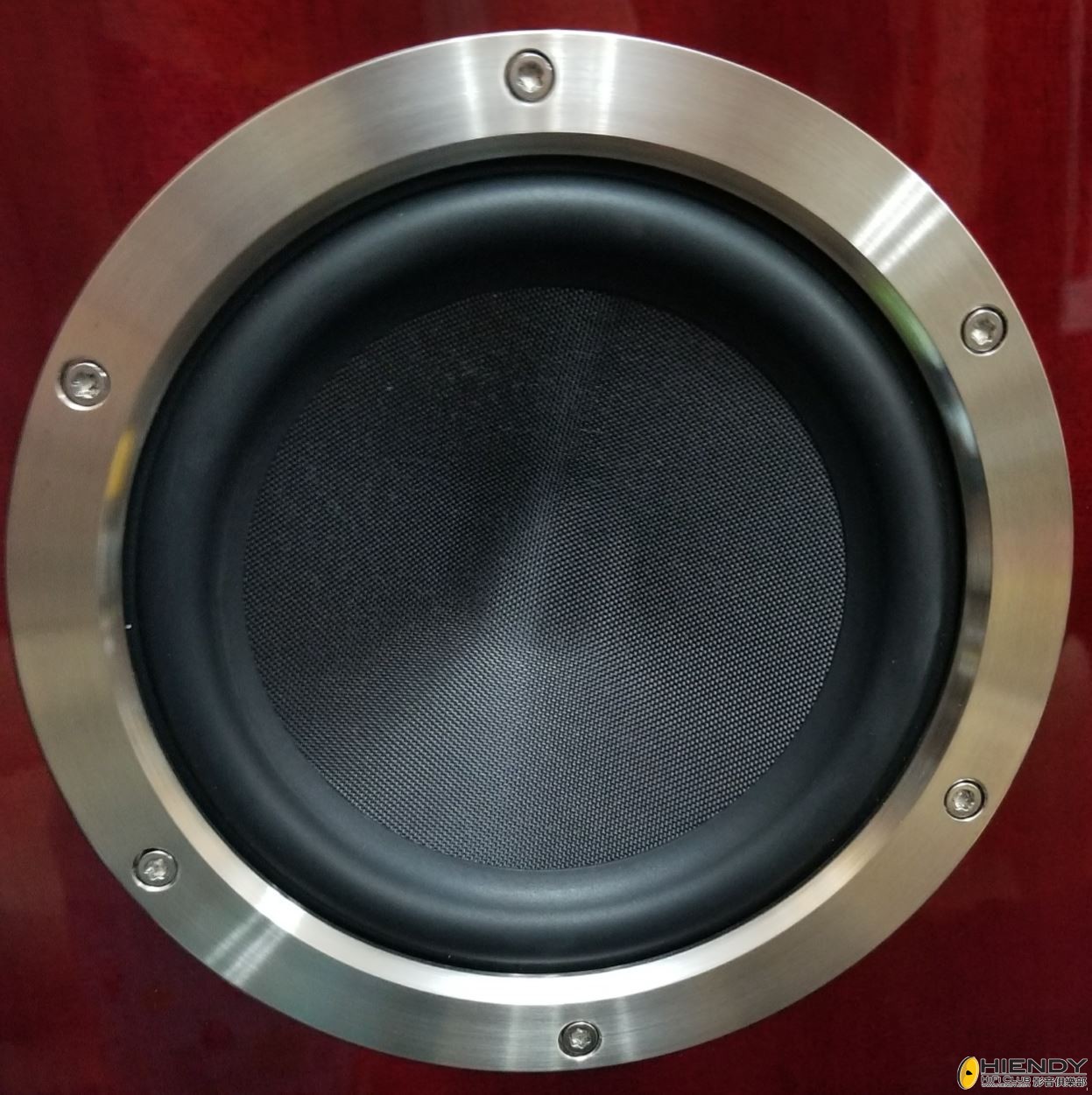

低音單元17ND36的磁鐵總重4公斤,音圈深度有45mm 闊 17cm,振膜部分使用原廠設計的蜂巢結構(Aramid Fiber),可提供良好的阻尼特性和很強的剛度,讓這個低音單元不會變形, 讓箱體共振對音樂重播的影響降到最低。

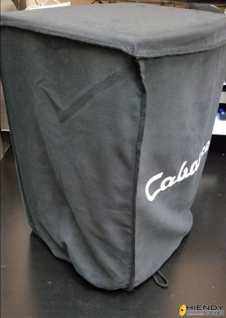

最後來一些開箱照片

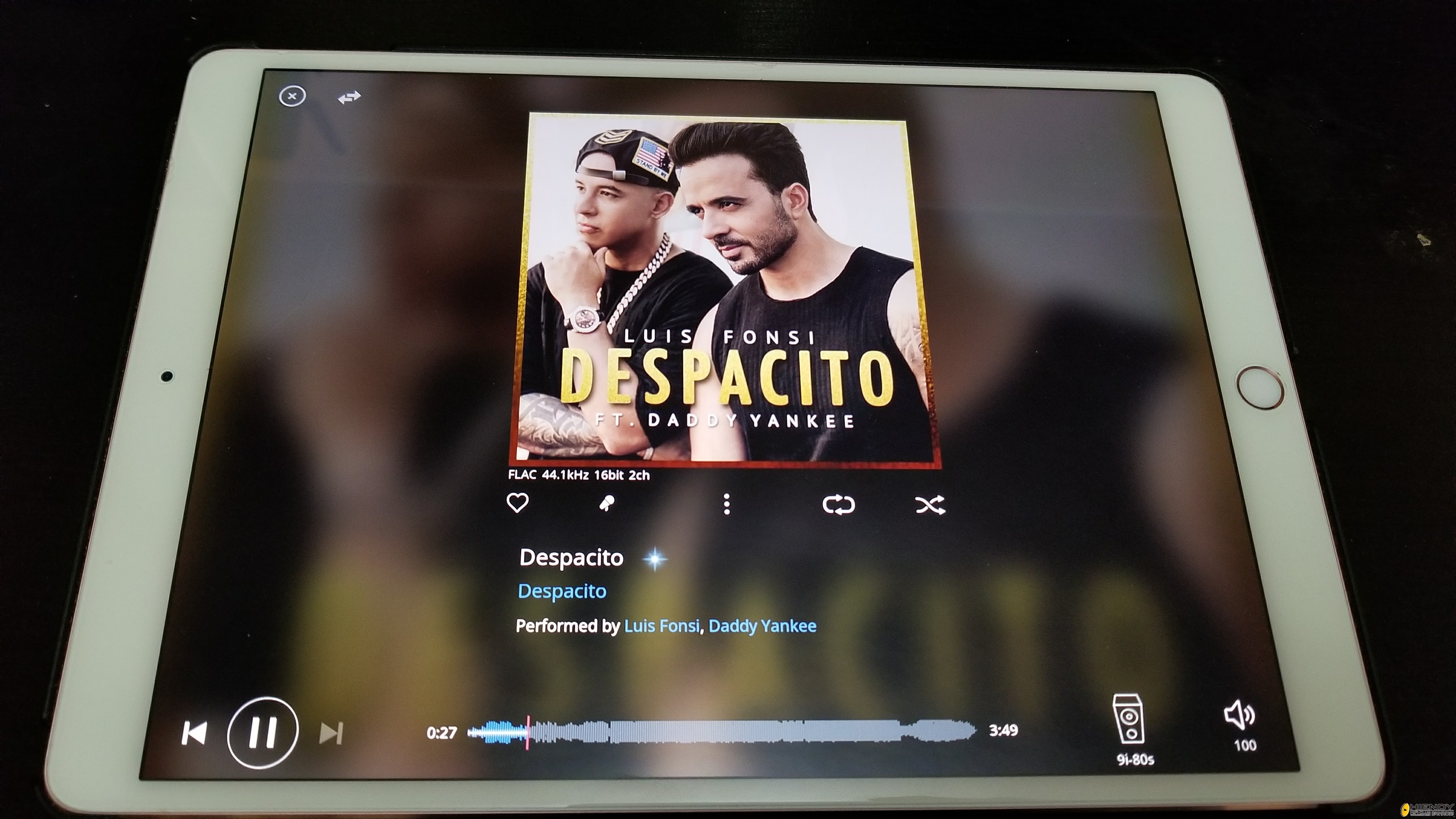

Luis Fonsi  Daddy Yankee - Despacito
再來測試流行曲,流行曲節奏快速,低音比較埋身。結他聲人聲響起,電子低音打埋身,密度很高量感好大,有打心口的感覺,不像一般的書架式喇叭,更像有源喇叭。人聲細節清晰,電子低音和人聲各自清晰聽到,同軸單元技術,果然不是浪得虛名,用來爆機應該都沒問題。

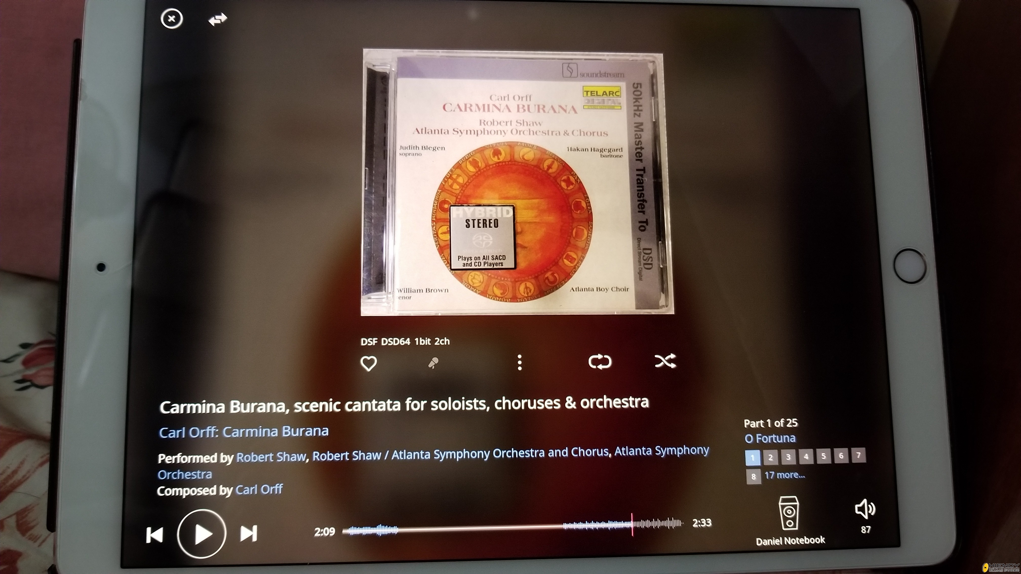

Robert Shaw Atlanta Symphony Orchestra and Chorus - Carl Orff Carmina Burana
- Introduction (Fortune, Empress of the World) O Fortuna
Carmina Burana《布蘭詩歌》,這張唱片十分適合測試動態範圍與瞬態表現。 在我印象裡書架式喇叭時常出現無法還原出大編制群奏樂器時的能量感與足夠的低頻,Cabasse Murano 的表現大大出乎我的意料,大編制場面都可以出到厚實的聲底,毫無拖泥帶水。中高頻段也並沒有結在一起或飆起來,音色很溫潤詩歌人聲跟群奏樂器時也沒攬埋一齊,低頻的樂器聲一下一下跳出來,低頻量感充沛,密度很高。有小型落地喇叭的感覺,閉上眼睛傾聽,完全想不到是書架式喇叭發出的聲音。

"Cabasse推出了旗艦喇叭  La Sphere,這個喇叭大家看照片應該不會陌生吧。 該喇叭也是全球首款四路同軸單元的喇叭"
我唔知再之前仲有冇古人,pioneer早在1981年已經出過四路同軸
http://www.niji.or.jp/home/k-nisi/s-f1-c.htm

 樓主| 發表於 2017-10-29 13:23:51 | 顯示全部樓層
littlecx 發表於 2017-10-29 12:25
"Cabasse推出了旗艦喇叭  La Sphere,這個喇叭大家看照片應該不會陌生吧。 該喇叭也是全球首款四路同軸單元 ...
四路同軸都有許多種類吧。
pioneer 的是 平面振動板
Cabasse 說的不是相同的平面板,所以都沒錯吧。我都是跟從官方資料,再在網上找了一下,Cabasse 是 Cone shape。
如果你說是 pioneer 首先出4 way 平面振動板的都是對的。
 樓主| 發表於 2017-10-29 13:24:36 | 顯示全部樓層

我唔理佢係cone定flat diaphragm. 跟據官網說法,佢話佢係"first and only 4-way coaxial point-source loudspeaker",佢講緊係loudspeaker,除非你覺得呢對pioneer唔係loudspeaker.
