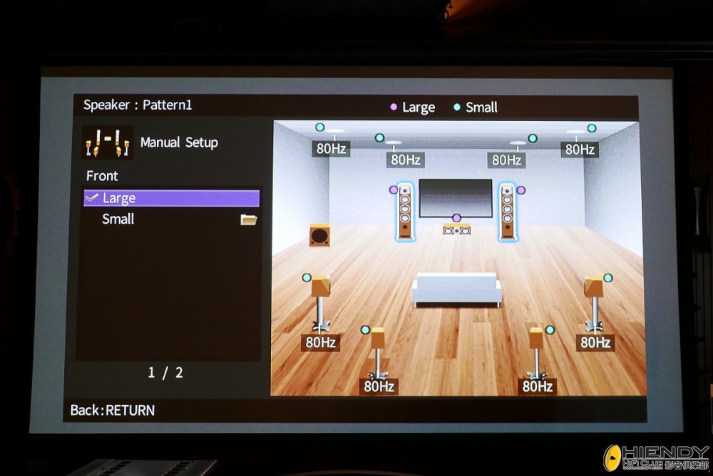

小弟近日換了低音箱,原本想在低音箱裏Set Bypass比擴音機,然後在擴音機內的各喇叭Set100HZ,但問題來了,當我想在低音喇叭位置Set100時,發現低音喇叭是沒有分頻讓我Set的。
正正這問題,我可以怎樣做?

師兄,由於你將前置喇叭設定為「Large」,所以AV Amp會將全頻交給前置喇叭播放,如你想將某低頻頻段交由超低音輸出,就必須將喇叭設為「Small」,之後你就可以改變其分頻點,假如你將所有喇叭都設為「Large」的話,超低音喇叭只會播放影碟內之「LFE」聲軌...

 樓主| 發表於 2018-1-23 23:57:55 | 顯示全部樓層
本帖最後由 SeanHo@FB 於 2018-1-24 00:33 編輯
pepsiman 發表於 2018-1-23 23:20
師兄,由於你將前置喇叭設定為「Large」,所以AV Amp會將全頻交給前置喇叭播放,如你想將某低頻頻段交由超低音 ...
百事Sir,其實上面幅圖是參考圖,我本身已經將全部喇叭 Set(小),但低音喇叭依舊沒有分頻數值讓我變更。

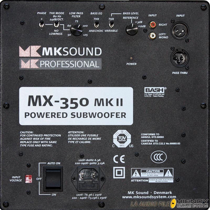

 樓主| 發表於 2018-1-24 08:05:47 | 顯示全部樓層
walterbear 發表於 2018-1-24 02:47
低音喇叭最大可Set120,你Set去120HZ對部amp黎講已經係bypass
如果你隻超低有bypass掣,按正常應該唔理你將個 ...
我的低音喇叭背是這樣,我現在十字制Set正中,HZ
set100

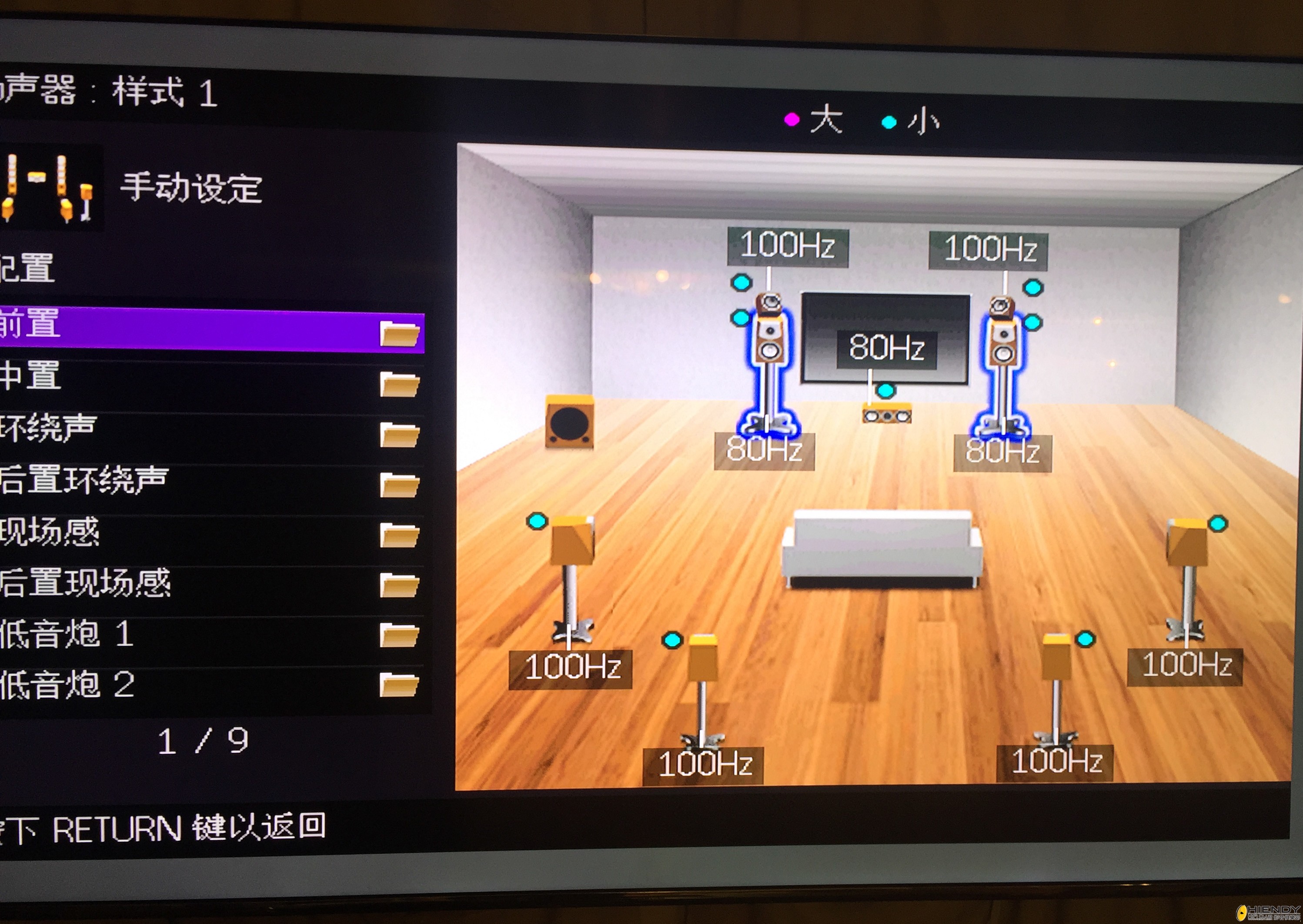

發表於 2018-1-24 09:13:01 | 顯示全部樓層
SeanHo@FB 發表於 2018-1-23 23:57
百事Sir,其實上面幅圖是參考圖,我本身已經將全部喇叭 Set(小),但低音喇叭依舊沒有分頻數值讓我變更 ...
Sorry!誤會咗你嘅意思.
如你已將喇叭設定為「Small」,只需於所屬的喇叭設定分頻點,擴音機就會將該分頻點以下的低頻交由超低音處理,而擴音機超低音部份是沒有分頻點設定的.

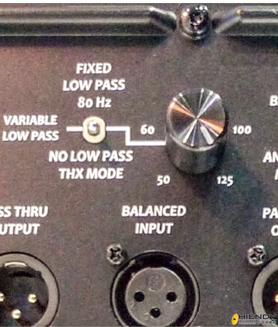

發表於 2018-1-24 09:30:27 | 顯示全部樓層
SeanHo@FB 發表於 2018-1-24 08:05
set100
如超低音有bypass功能,只需將其設定為bypass就可以。假如沒有的話,便需要將其設定超越你擴音機中喇叭最高分頻點的Hz,如你最圖中所示喇叭最高分頻點為100Hz,超低音至少要設定也為100Hz。不過我建議你將超低音那邊設定為110Hz會較有利,機器始終有差誤,設定大10Hz可以確保沒有走漏呢!師兄,你是使用M&K X12嗎?照字面來看,「no low pass」理應等於「bypass」不過下面再寫有「THX MODE」就有點不明解,因為THX一向奉行80Hz作分頻,而選擇掣上方已有「FIXED LOW PASS 80Hz」,到底下面那個是「bypass」與否,真的要看看說明書才確定。我也上網嘗試尋找,可惜找不到,所以也不肯定。

 樓主| 發表於 2018-1-24 09:45:30 | 顯示全部樓層
pepsiman 發表於 2018-1-24 09:13
Sorry!誤會咗你嘅意思.
如你已將喇叭設定為「Small」,只需於所屬的喇叭設定分頻點,擴音機就會將該分頻點 ...
那麼
如果我想低音喇叭分頻Set100HZ,我首要是每一個喇叭先設定為100HZ嗎?而低音喇叭機背也是扭向100HZ?
