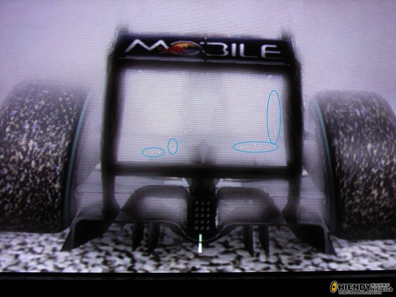

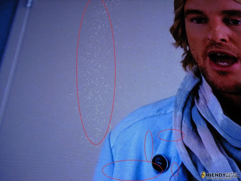

唔知點解最近個畫面有d白色點出現, 好似NOISE, 灰色地方特別明顯...其他色都有少少.
之前都唔覺有, 唔知咩事,好麻煩....有CHING知原因嗎??  唔該~
Setup 如下:
PS3 / HTPC --> Yamaha 3067 --> Plasma
--PS3 去 Amp 用 VDH 1.3, 1080p Cable 1.5m
--Amp 去 Plasma 用 Chord Active Silver Plus 1.3b 1.5m
仲有就係直接插 PS3 --> TV, 即係唔經3067, 就冇問題....WTF !

發表於 2011-4-19 00:31:02 | 顯示全部樓層
可能其中一條hdmi有事,睇睇Dhdmi有冇插好.同埋都3067有冇set点对点
 樓主| 發表於 2011-4-19 02:02:46 | 顯示全部樓層
set点对点?? 唔係好明...
發表於 2011-4-19 10:07:14 | 顯示全部樓層
試下換amp去tv hdmi線.
 樓主| 發表於 2011-4-23 04:01:36 | 顯示全部樓層
搵到個問題喇.....原來係 ON 左個 "Video Processing - Adjust video with conversion of video input to HDMI video" function, default 應該係OFF. 而家ok 喇....唔該版主同埋ching
