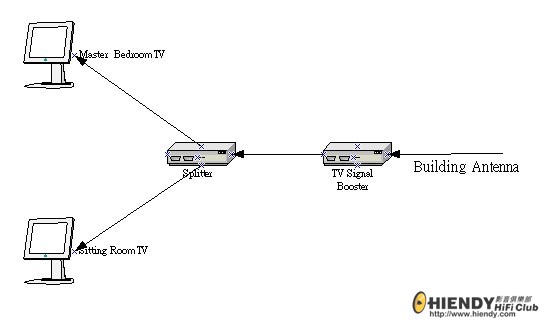

 樓主| 發表於 2011-4-19 15:32:35 | 顯示全部樓層
這樣裝對嗎?
發表於 2011-4-19 16:10:45 | 顯示全部樓層
這樣裝對嗎?
我是一個人 發表於 2011-4-19 15:32
    Yes, it's correct.......

 樓主| 發表於 2011-4-19 18:08:21 | 顯示全部樓層
發表於 2011-4-19 19:29:29 | 顯示全部樓層
我是一個人 發表於 2011-4-19 18:08
    係依隻喇
 樓主| 發表於 2011-4-20 01:39:13 | 顯示全部樓層
放工出左鴨記擺底左285蚊換左舊Engel AM6140(其實咪又係8仔外銷版)﹐未得閒搞個廳分插﹐淨係駁上主人房IDTV﹐終於可以追晒所有數碼台﹐模擬台呢﹐就清左D﹐雪花依然但有明顯改善。數碼台OK就得啦﹐模擬唔清無乜所謂囉。我諗當我將個booster裝係個主位splitter前時﹐相信效果更好。
謝謝各位幫忙。
