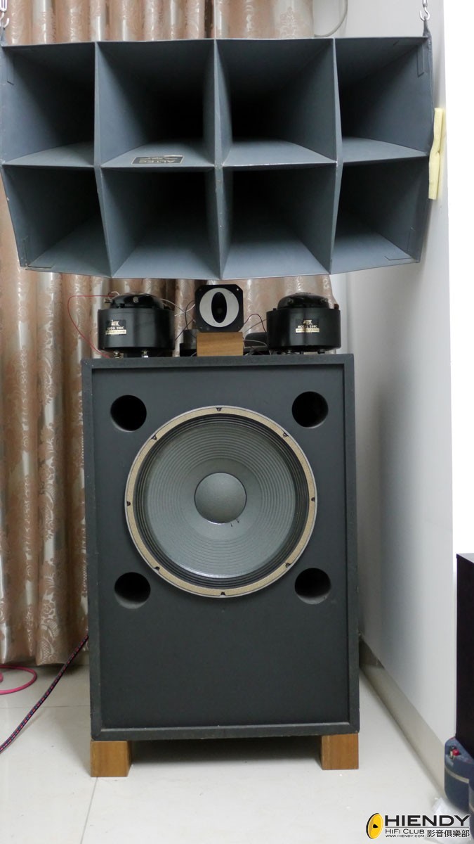

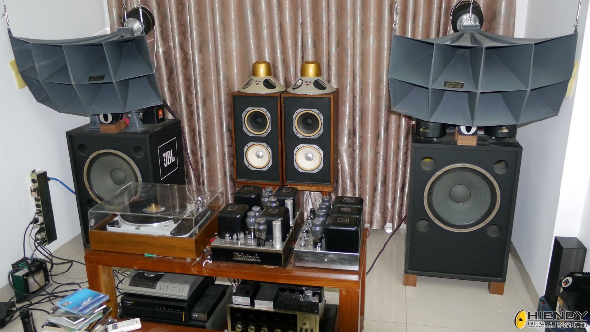

 ALTEC及JBL這對難兄難弟,折磨了多少燒友,但又帶給人無比樂趣,而ALTEC及JBL這類喇叭,多數都是大箱巨箱,高效率,細功率胆機至愛
 小弟玩ALTEC及JBL,GAUSS,TAD等多年,由成品箱到自己組合箱,現時系統是玩三路電分,箱子用ALTEC 8256,安裝了515c低音二對,中音用ALTEC 311-90號角加288-16G驅動頭,高音用JBL 076,分頻點取500hz及5000hz,電分用Accuphase F15-L,後級用原子粒機推低音,用Cyrus 3合併機,另二套自己做的300b單端分別推中音及高音,但二套電路是不相同

低音單元的設置特別, 是如何工作(原理)? 分享下好嗎?

回復 3# Gauss5831
    這叫推挽方式工作,法國高文,日本TAD都有用這方式工作喇叭,接法是單元並聯,但一隻接正一隻接反,安裝時也一隻安正一隻安反,這接法適合在細箱內能充滿低音

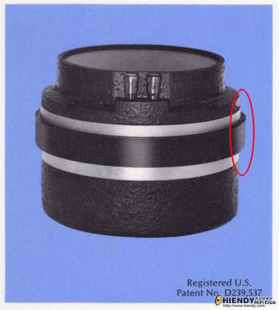

從外觀可以快速看出288是鈷磁及粉磁的分別嗎?

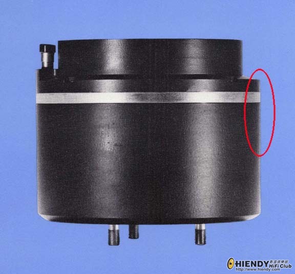

 ALTEC驅動頭是否粉磁鈷磁,在外面一看就知,因為鈷磁是安裝在內部(見上圖),在外表是看不到磁石只見極板(圖中紅圈淺色的金屬),而粉磁由於較大所以部份要安裝在外部(見下圖),在外表看上去磁石有部份是突出在外殻上(圖中紅圈突出的部份,亦有用膠邊包上),有這樣的外型的就是粉磁,這個粉磁外表特徵不單ALTEC是這樣,很多喇叭單元如JBL也是這樣

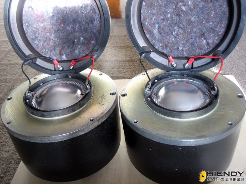

ALTEC 288用的音膜
 ALTEC 288的音膜,大家最常見是16歐的23834(23834是音膜型號),但由於288生產年代由1945到1990以後都有生產,其23834音膜經幾十年生產,一共有不同年代時期,價值亦不一樣,我現在常見16歐的23834有三代音膜

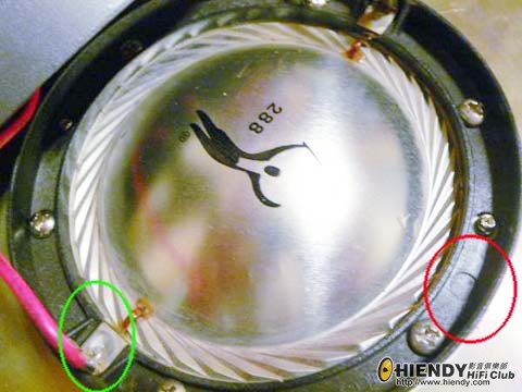

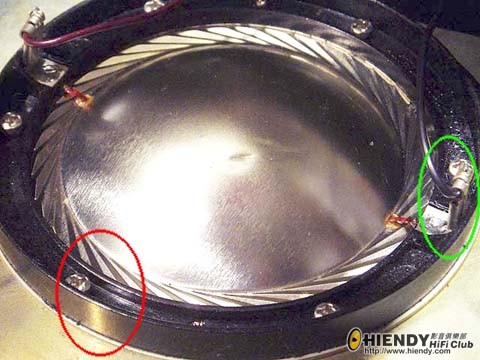

 第一代音膜,見23834-01圖片,第一代音膜,見紅色圈的邊框,支架是實心電木邊框,邊框堅實而共諧點低,籃色圈就是螺絲接線端子,此期的音膜聲音最好,音膜的材料應該是硬的鋁合金,聲音錞鏘但未至於太光輝,厚度大又不至於太慢,是各方面都做好平衡的音膜

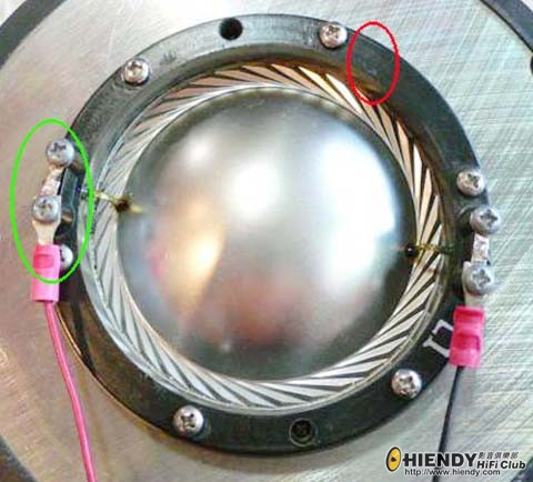

 第二代音膜,見23834-02圖片,第二代音膜,見紅色圈的邊框,支架是空心U型膠邊框,邊框堅固性不及第一代,籃色圈就是接插式接線端子,此期的音膜最常見,音膜的材料是鋁合金,聲音比第一代來說是欠一點光輝,聲音好像慢一點點,聴人聲就分別不大,但一些大鑼大HORN(管樂)就欠一點金屬味道
 第三代音膜,見23834-03圖片,第三代音膜,亦叫指揮家公仔音膜,因音膜印有ALTEC的指揮公仔而得名,圖中紅色圈的邊框,支架和第二代一樣是U型膠邊框,看籃色圈亦是接插式接線端子,此期的音膜亦是最便宜的ALTEC原廠音膜,音膜的材料亦是鋁合金,但這鋁合金就像家中熟食用鋁紙一樣,完全不同於第一代音膜那應有的鋼性,聲音就像一隻穿了的銅鑼一樣,這種音膜就只能重要唱歌小品,大鑼大HORN完全不是那回事
 三代的音膜,我相信只有第一代音膜是原廠美國所造,第二代可能已經是交其他廠生產代工,多數是墨西哥的工廠,否則不用修改支架模具,至於第三代音膜,油上指揮家公仔,表面說明是自家音膜,其實更無思而見,只是用作修補第二代音膜的客戶投訴,說明是自家所造,但,其實更差是交台灣廠家生產

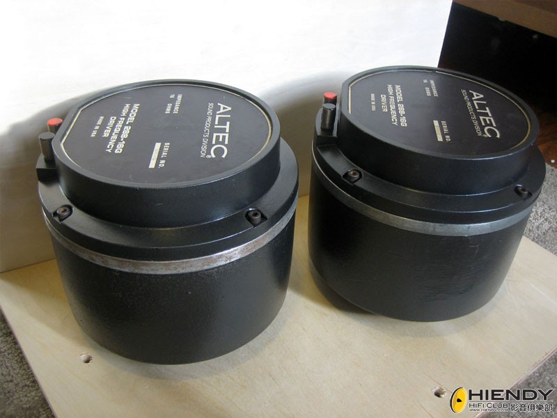

上次兄到訪指導後,初一成功購入一對ALTEC 288-16G驅動頭.
 樓主| 發表於 2013-2-11 01:48:05 | 顯示全部樓層
alanyip 發表於 2013-2-11 01:38
很新淨,是第二代音膜,最好找對新淨的第一代音膜換上
