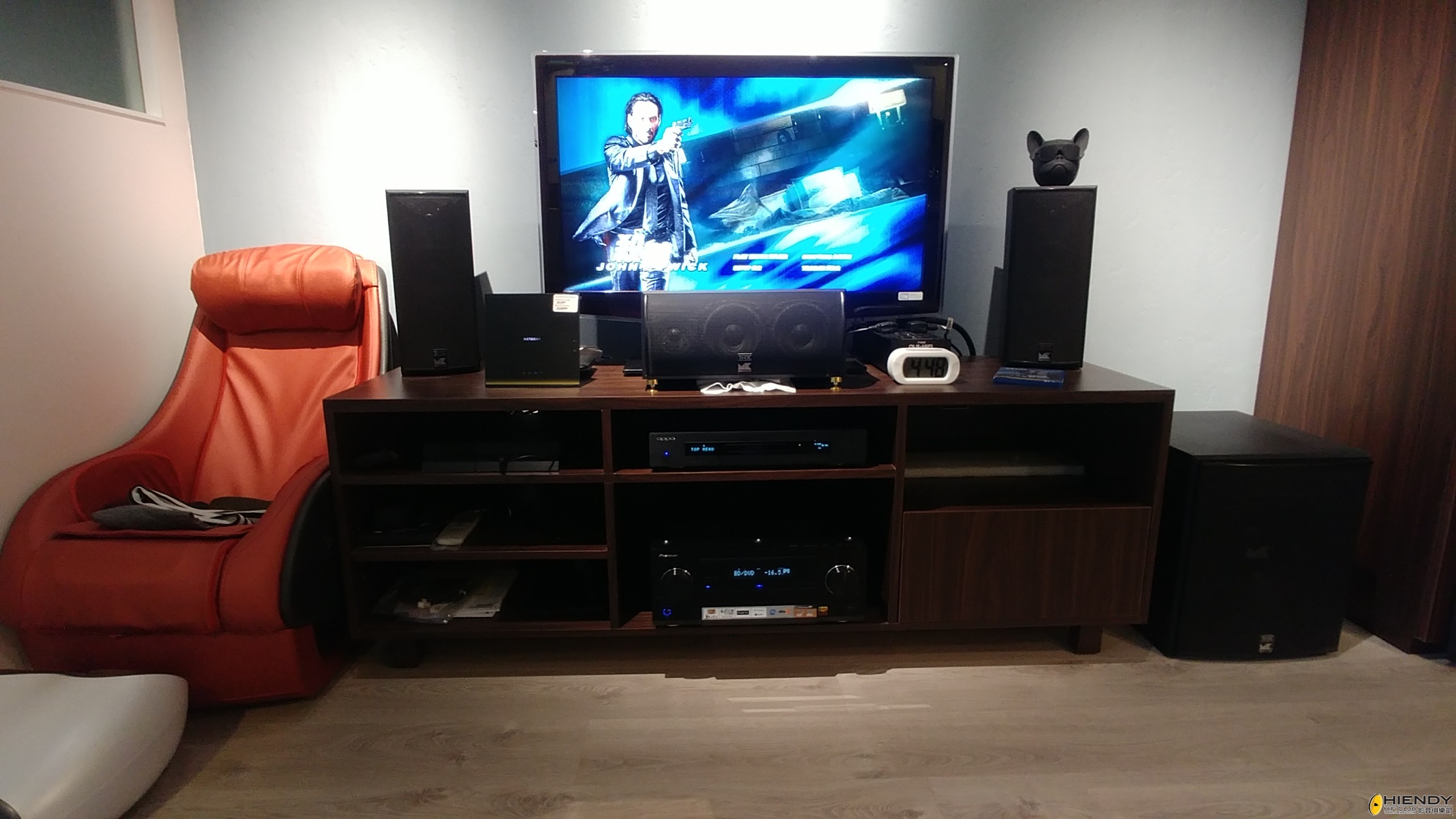

主要都係自己pet pet痕又未用過後級咁解,不過最迫切既問題都係係隻十仔到,隻十仔好似搞黎搞去都好似搞得唔好

用什麼sub?
 樓主| 發表於 2018-1-31 14:57:26 | 顯示全部樓層
用左差唔多十年既mk1250
發表於 2018-1-31 15:15:45 | 顯示全部樓層
NETDSL0100 發表於 2018-1-31 14:57
用左差唔多十年既mk1250
對佢有咩不滿...
 樓主| 發表於 2018-1-31 15:52:50 | 顯示全部樓層
做唔到當年係中環試個陣一鎚打去你心口個感覺,淨係做到一鎚打去梳化背再震返上黎,好似離山打牛咁
發表於 2018-1-31 16:11:27 | 顯示全部樓層
NETDSL0100 發表於 2018-1-31 15:52
做唔到當年係中環試個陣一鎚打去你心口個感覺,淨係做到一鎚打去梳化背再震返上黎,好似離山打牛咁 ...
之前部AV Amp做得到嗎?
 樓主| 發表於 2018-1-31 16:29:42 | 顯示全部樓層
pepsiman 發表於 2018-1-31 16:11
之前部AV Amp做得到嗎?
之前部amp都做唔到
因為屋企裝修完擺位唔同左但可以肯定係依加擺位一定好過之前
 樓主| 發表於 2018-1-31 16:50:12 | 顯示全部樓層
依加個擺位
發表於 2018-1-31 19:04:30 | 顯示全部樓層
NETDSL0100 發表於 2018-1-31 16:29
之前部amp都做唔到
因為屋企裝修完擺位唔同左但可以肯定係依加擺位一定好過之前 ...
有否調校Phase +或-,或改變超低音距離試聽?
發表於 2018-1-31 19:05:06 | 顯示全部樓層
這個擺位理應有不錯的表現...
 樓主| 發表於 2018-1-31 19:59:56 | 顯示全部樓層
pepsiman 發表於 2018-1-31 19:04
Phase由0至180都有試過 backfire再較phase又有 改變超低音距離就未試過因為唔知要+-幾多先有分別
發表於 2018-1-31 22:22:00 | 顯示全部樓層
NETDSL0100 發表於 2018-1-31 19:59
Phase由0至180都有試過 backfire再較phase又有 改變超低音距離就未試過因為唔知要+-幾多先有分別 ...
首先將十仔設定為實際距離,如果你隻十仔有0-180微調的話,先搵出當中最punch度數,之後再於距離設定+或-對比一下,先以一米做單位開始,如搵到比較接近米數後,可以再以0.1米續一加上再試聽,如實際距離為2米,但覺得4米最punch,之後就由3.1米細加上去,或3.9米向下減,試吓會唔會再搵到更punch嘅聽感.呢種調校非常須時,最好先搵段比較清晰而又punch嘅連串槍聲不斷A/B重播,當然多個兄弟一齊聽就更好啦... 特別一提,backfire唔會比正常擺放punch,只會變得量多而較矇.以上係小弟多年得來玩機嘅經驗,絕對無經無典,有錯請指出...
