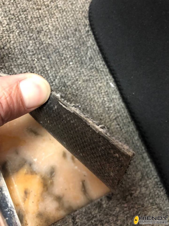

介一塊黑麻石上放一張薄地毯<---地板完全唔震

發表於 2018-2-13 12:12:57 | 顯示全部樓層
這種有膠底的地毯, 50*50cm 有得散賣!

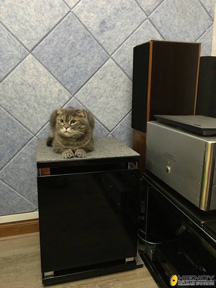

發表於 2018-2-13 14:07:34 | 顯示全部樓層
fishbone8822 發表於 2018-2-13 12:05
介一塊黑麻石上放一張薄地毯
貓咪很可愛!萌貓!

fishbone8822 發表於 2018-2-13 12:12
方塊毯 ,有膠底夠哂咬地
