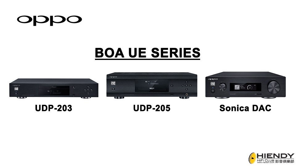

[市場動態] 全新OPPO BOA UE 系列明天上市

OPPO昨天在觀塘米樂舉辦左一場BOA UE系列的發佈會, 我應邀出值, 等我分享D相片比你地睇下先啦.
發佈會開始由香港OPPO代理代表OWEN為大家詳細講解最新OPPO UE SERIES的簡介

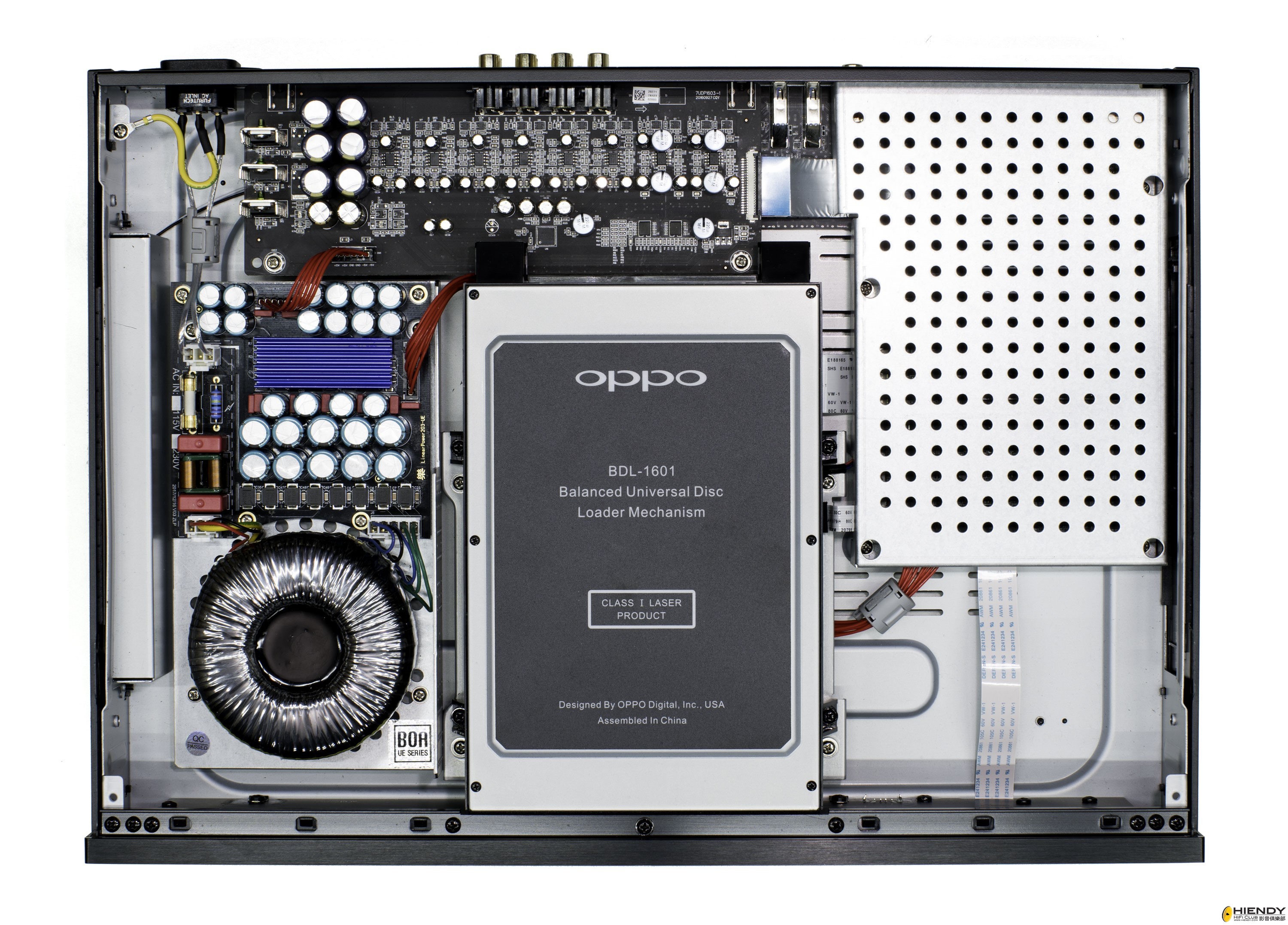

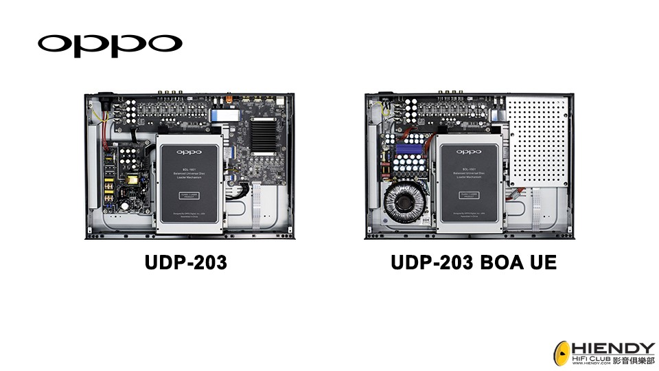

OPPO UDP-203 BOA UE Series
UDP-203 原裝的局佈
UDP-203 UE SERIES 提升後的佈局
OPPO UDP-203的最大優點是性價比高,但最大缺點是採用開關式電源模組供電,訊噪干擾比較大,所以在研究改裝UDP-203的過程中,把整個電源系统更換是最重要的一環。UE版選用全新訂制線性電源模組取代原機的開關電源,並針對機內連接線材及屏蔽進行強化升級,令HDMI輸出的畫質與音質得到全面提升,畫質細膩通透,色彩豐富,層次分明,音色厚潤飽滿,細節豐富耐聽。
改裝第一步:電源系统升級
電源輸入改用日本古河Furutech鍍金尾座,接線以銀線取代原機銅線。我們選用加厚鍍金電路板,及訂製版80W手工繞制純銅環形變壓器,2mm厚馬口鐵支架,瑞士舒特SCHURTER陶瓷冷凍鍍金保險管,日本紅寶石Rubycon RX30系列電容,這個系列的電容都是用在醫療設備上,具有良好的穩定性,參數精準,再配以EPCOS電源濾波元件,LT1083純線性穩壓,WIMA高性能抗干擾電容。經過嚴格計算和測試,我們對輸出電流進行調試匹配,即使播放機長時間使用,也不會因為過熱而造成不穩定現象。
改裝第二步:機內接線升級
機內連接線選用美國萬隆單晶銅線,配TDK濾波磁環,此線材為單晶銅鍍銀材質,傳輸性能穩定,外套特富龍外皮,耐高溫且耐磨。用此線替換原機的鍍錫銅線,可以得到優質的圖像與優越的聲音。
改裝第三步:電磁波隔離
主控板加裝屏蔽罩,屏蔽罩是針對HDMI主控板獨立開模鑄造,選用1mm厚鍍鋅鐵訂制而成,為機器核心部位加穿盔甲,有效隔離其他電磁波帶來的干擾。
改裝第四步:模擬音頻輸出升級 (選購項目)
對於203用戶來說,用模擬音頻RCA輸出的機會可能不大,所以此項升級不在標準範圍之內,是選購項目,需額外收費。
我們用Philips銀子彈電容6顆取代原機Elna系列電容,為AKM4458解碼晶片提供更加優質穩定的電流,並將原機NE5532 SMD貼片式運放芯片更換為AD8620運放芯片,並對周邊電源及偶合電路進行更換調整,升級後音質變得明亮通透,背景安靜細緻,低頻雄厚有力。
電源紋波測試:電源紋波是測試電源抗干擾能力的一項重要指標,紋波的好壞直接影響機器輸出的效果與品質,好的畫質與音質,此項參數尤其重要。我們用Tektronix TDS3052B示波器對原機電源和UE版的電源採集了電源紋波,我們可以看到原機電源工作起來的電源紋波峰值高達598mV,UE版線性電源的紋波峰值只有30mV,參數的大幅度降低,証明UE版的升級電源系统能提供高效的潔淨能源。
機身重量:OPPO UDP-203原機重量為4.3kg, OPPO-203 BOA UE版的重量為6.2kg
OPPO Sonica DAC BOA UE Series

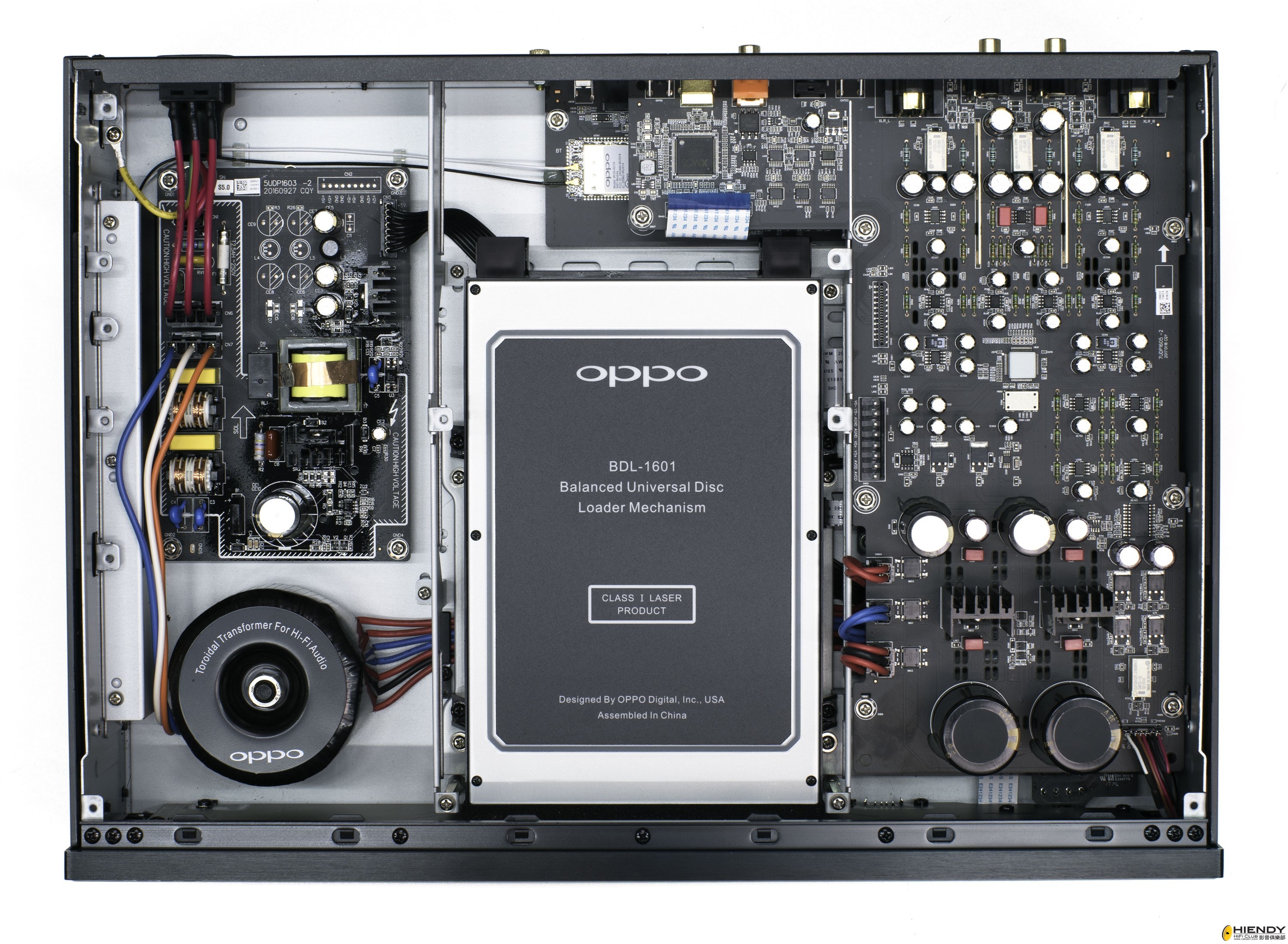

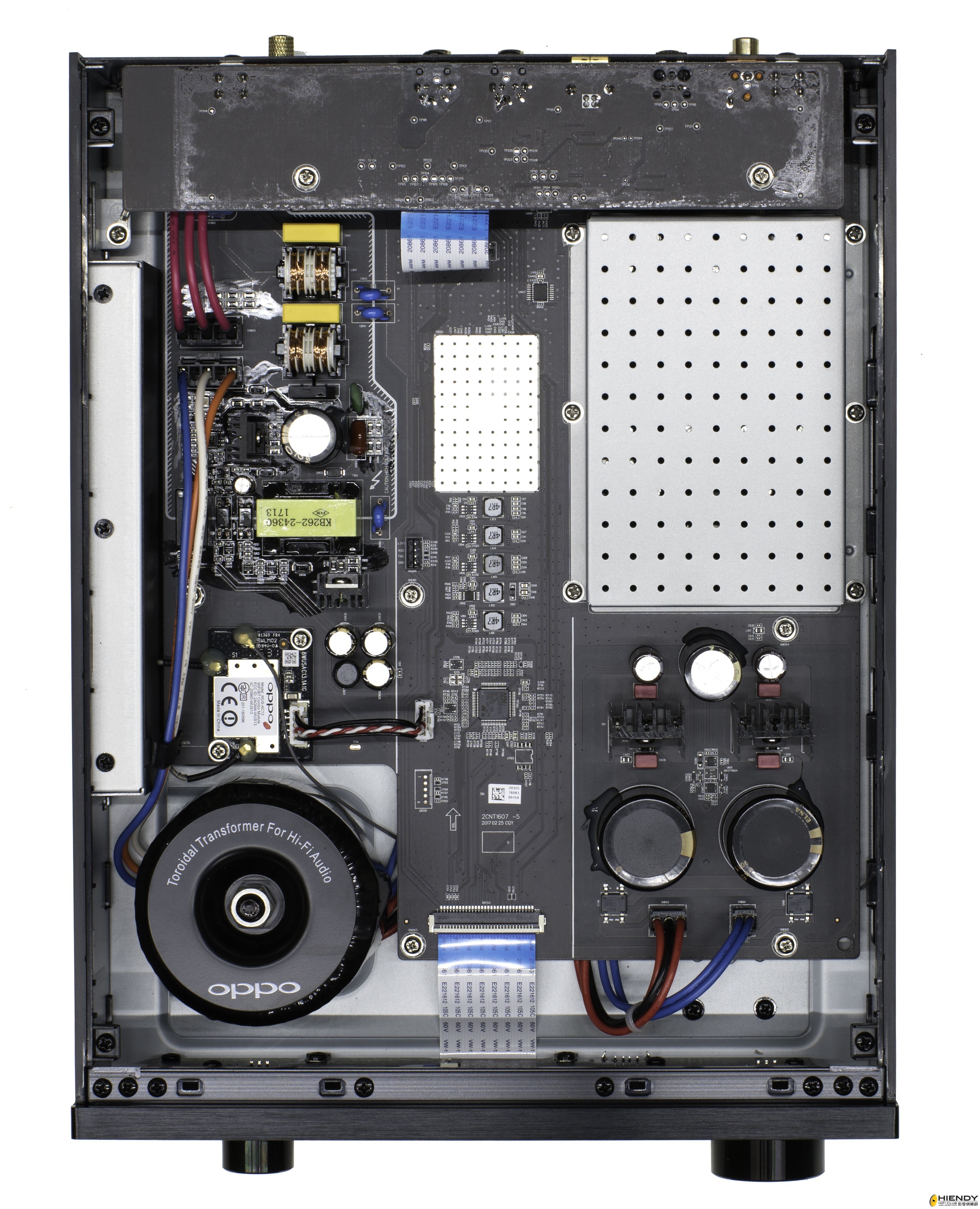

OPPO UDP-205 BOA UE Series
原廠205
UE SERIES
OPPO UDP-205 4K UHD藍光機,是市場上的監聽級旗艦機皇,其出色的聲畫表現,已在全球獲得無數獎項,要在這麽高質素的機種上進行改裝,過程殊不簡單,經過反覆研究,我們决定在優化電源、隔離干擾及提升音質三方面進行大幅度改善升級,目標是要把UDP-205的優良內部潛能,充分發揮出來,打破其自身限制,超越影音極限。
改裝第一步:電源輸入尾座
原機:普通鍍錫尾座 + 鍍錫連接線
改機:日本古河Furutech鍍金尾座 + 銀線
改裝第二步:電源主機板
原機:普通開關電源 + 國產保險絲
改機:訂製版線性電源 + 瑞士SCHURTER陶瓷冷凍鍍金保險絲
整塊電源板重新獨立設計製作,加厚鍍金焊點,選用日本Rubycon原裝進口RX30系列加德國WIMA電容,韓國Samsung電阻,美國TI線性功率穩壓管
改裝第三步:變壓器
原機:國產訂制型35W環形變壓器
改機:加拿大PLITRON訂制80W環形變壓器
改裝第四步:機內連接線
原機:普通鍍錫銅導線
改機:美國萬隆單晶銅鍍銀線 + 特富龍外皮 + TDK濾波磁環 + 鍍金端子
改裝第五步:主機板屏蔽罩
原機:原機無屏蔽罩
改機:獨立開模製作1mm厚鍍鋅鐵屏蔽罩,材料和OPPO機殼一樣
(以下第六至八項目,是音頻板的選購項目)
改裝第六步:身歷聲音訊主濾波
原機:Elna For Audio 35V6800UF主濾波電容兩顆
改機:重新訂制獨立電容矩陣組,全部採用日本Rubycon + 德國WIMA電容,容量高達25000UF,容量超過原機2倍。
改裝第七步:身歷聲輸出二次濾波及退偶電路
原機:Elna品牌系列 + Acon品牌系列電容
改機:荷蘭Philips銀子彈 + Panasonic FC級系列電容
改裝第八步:運放芯片
原機:LM4562 SMD貼片式運放芯片
改機:AD8620 SMD貼片式運放芯片
這顆芯片是從十多個品牌,數十款型號中選擇出來,再加上數十位發燒友試聽比對後,最終落實採用的型號。
改裝後的UDP-205,把原機的清纯聲音變得Hi-Fi化,大幅度提升音樂韻味,UE版的音質通透華麗,背景深沉寧靜,高頻飄逸亮麗,中頻層次分明,低頻结實飽滿,充份滿足音樂發燒用家的嚴格要求。UE版在畫質方面的改善亦非常大,配合穩定充沛的潔淨電源,畫質變得更加細膩,層次分明,景深增強,色彩豐富,對比度與色彩飽和度大幅提升。UDP-205 BOA UE版讓用家真正體驗影音無極限的最高境界。

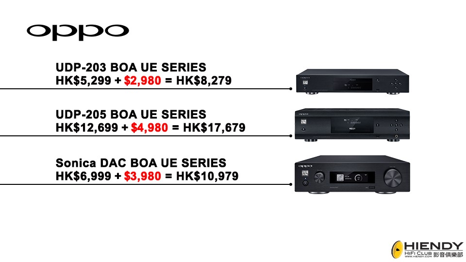

至於已買OPPO 203 / 205 / SONICA的網友, 可唔可以UPGRADE呢? 保養又點計呢?
升級依方面大家唔需要擔心啦, OPPO一向都好照顧舊有客戶.
你地自己睇下幅相啦.
舊有客戶只需補番--紅色--既價錢, 就可以將部原裝OPPO UPGRADE去UE SERIES. (UPGRADE完更可享有一年保修服務)
