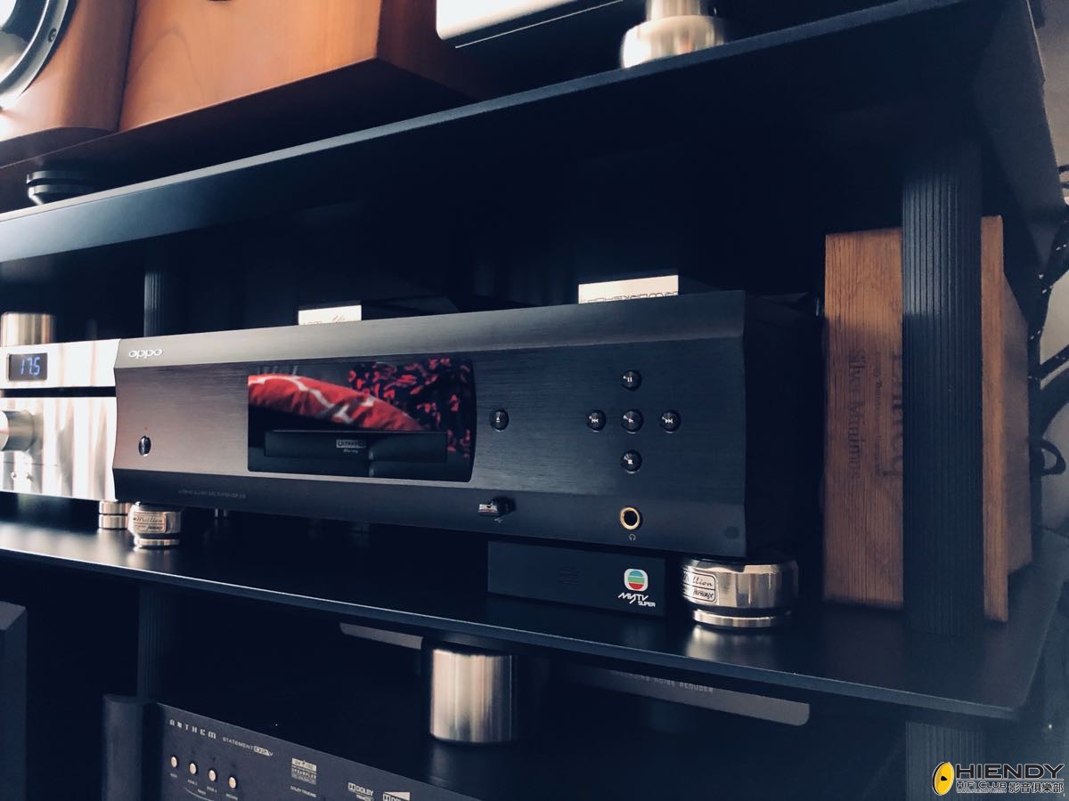

# 第一步將OPPO 205入面原先份交流電部分拎出去搵師傅換咗份LPS,而駁主線路板嘅原廠電源排線就改用咗什麼什麼方蕊純銀,IEC頭就改用Furutech NFC,最後當然換埋粒fuse啦

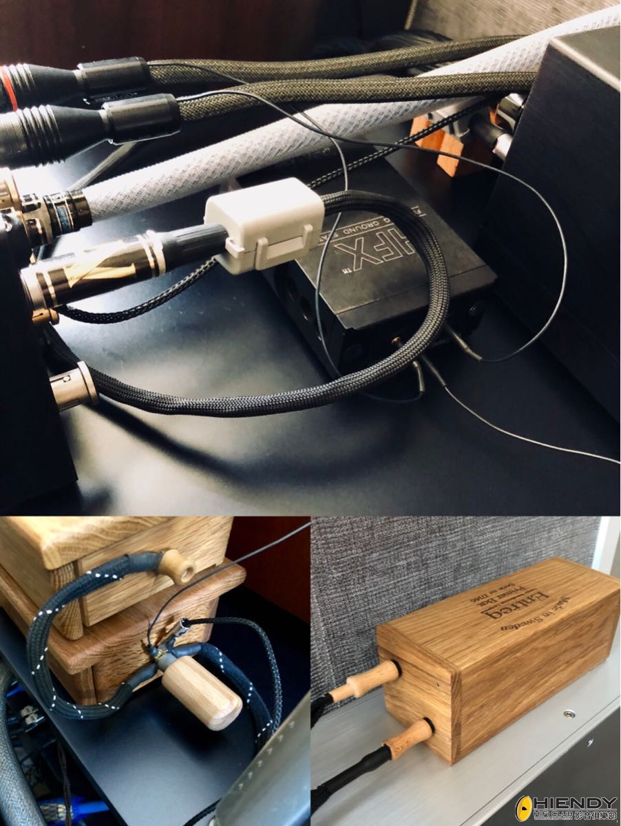

# 然後我比咗個舊農夫地盒比OPPO用,再升咗少少級加咗佢哋嘅Entreq Everest同Eartha Silver WS Cable接落排蘇到。而我就冇用佢哋嘅銀地線就改用咗Mundorf DIY 金銀線打孖駁住機殻接地位。

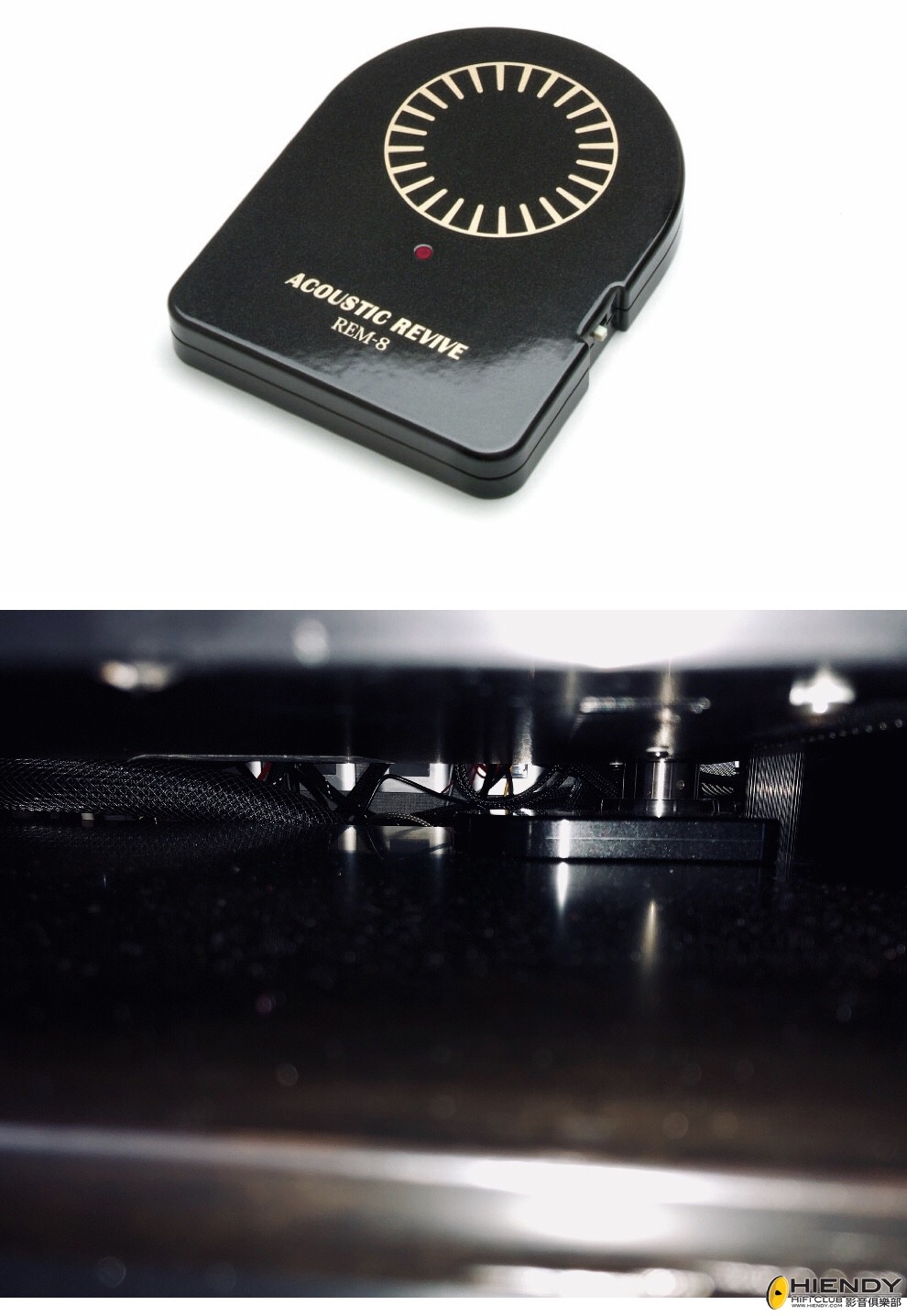

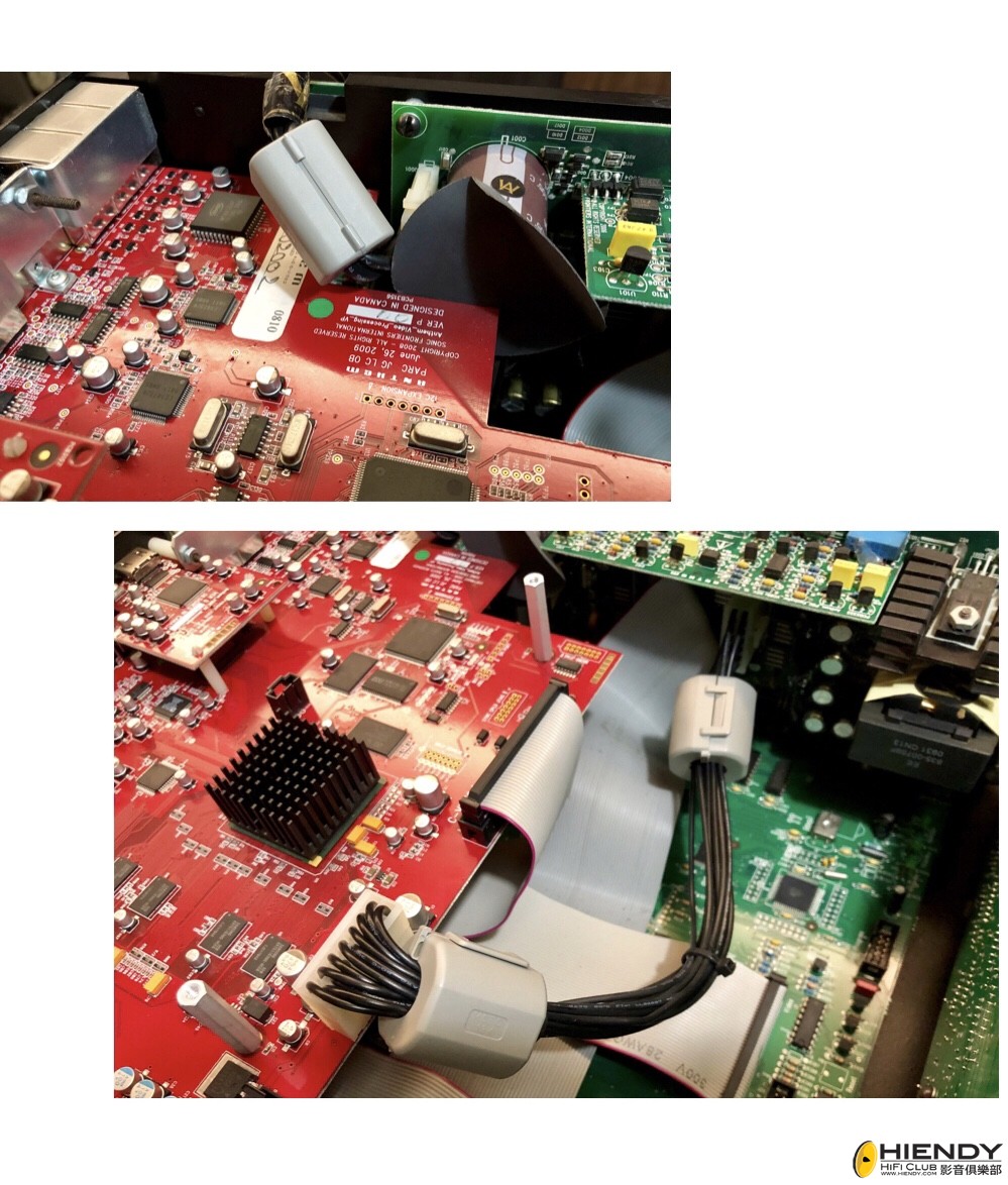

# 跟住走去開咗Anthem D2V個機殼,學OPPO官方新改板咁喺佢電路板嘅主電源輸入輸出嘅電源排線頭尾加咗Acoustic Revive Noise Filters FCS (如果唔係OPPO 205要甩開哂啲線路板先加到係排銀線到,否則一定搞埋佢,可惜肴底唔敢拆)。最後係Anthem機底靠Switching Power放埋個Acoustic Revive EMF REM-8
效果: 畫面同聲音同步有顯著進步,不過呢步對聲音嘅進步先係主角。大家睇我嘅Setup都略知我都有玩埋Stereo,所以我對AV同聽歌仔嘅質素同追求一直都盡量一致。
今次出嚟嘅效果係有令自己喜出望外嘅。我鐘意部機有葉問師傅上身咁款,要細緻時有細緻,要爆時要爆到收放自如,要有份超狠勁,總括唻講我希望今次Project要得到嘅電影嘅音效同質素佢全部滿足到我。
喺靚電同低噪的環境下嘅OPPO令Panasonic Plasma同整體电影聲音表現上有彼明顯嘅進步,真係一句感謝AV真主 ,呢個世界有部好似OPPO任改唔嬲兼受”補”兼可以”JB”(最重要)嘅宇宙旗艦盤玩。
心得: 玩影音先要玩好份電係常識,點改改善同有幾大分別可能大把Ching都講過N次。咁呢到我想分享嘅係大家如果玩咗好耐地盒,但如果你冇將地盒駁牆身或拖板電位嘅話,我就建議大家個地盒用一排例如大半至一年到就Unplug條地缐(完全甩開啲線),大概一星期左右比個地盒休息下,可能會有驚喜發現架。老實講今次玩”地”升級若全套連地盒計嘅話,價錢可能唔算平,但又唔係話令個表現有兩三成進步。但如果你視影音盤同純音樂盤有同等價值地位嘅話咁Why Not呢 ,如果你用埋OPPO聽歌仔咁就更抵。

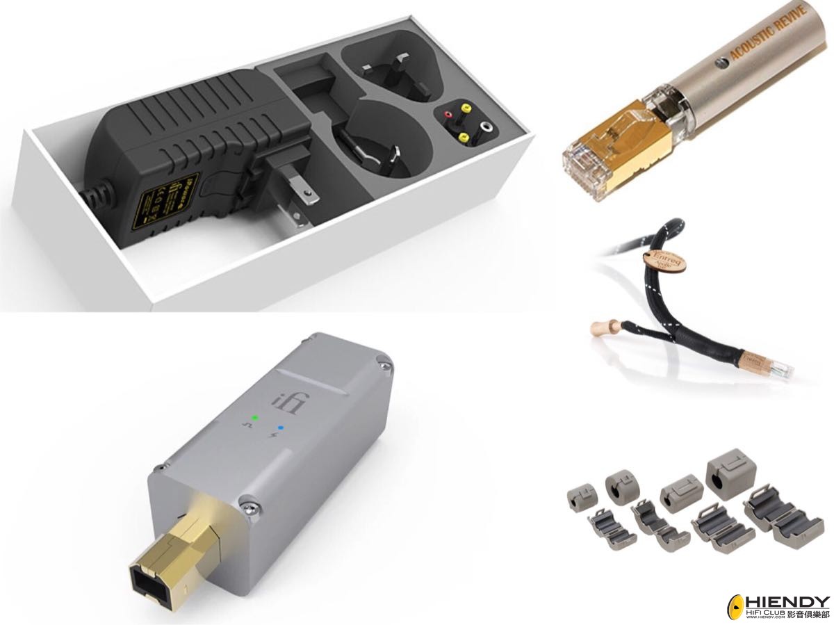

# 試完改OPPO電源供應,同為AV前級機做咗少少工夫之後,我係OPPO USB輸入端加咗iFi iSilencer (打孖上)接Hard-disk個Docking
# 另一個USB空檔就加咗個Acoustic Revive USB Terminator RUT-1
# 最後再喺Hard-disk docking個USB輸入端再加多個iFi USB iPurifier 2
# 最後將原先由LPS去Docking嘅電源接頭加多個iFi iPurifier DC
效果:做呢幾個步驟嘅目的就係希望令USB傳輸嘅訊號得到最理想嘅條件,最好越少電腦噪音越好。
我本身用Panasonic Plasma多年,過去佢係黑位嘅”食力”不容質疑。但今次驚喜位係當我用上呢啲小補品時,整體畫面嘅細節,色彩同黑位都有見得到嘅”再”提升,感覺就好似玩相機換咗個好啲嘅鏡頭咁。

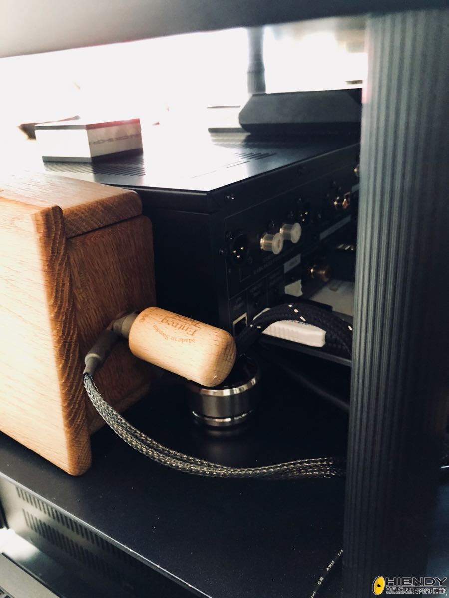

#OPPO LPS
#OPPO LPS
#地盒
#地盒
#Noise Filters
#Noise Filters
#EMF
#EMF
#USB Terminator
#USB Terminator
#Docking
#Docking

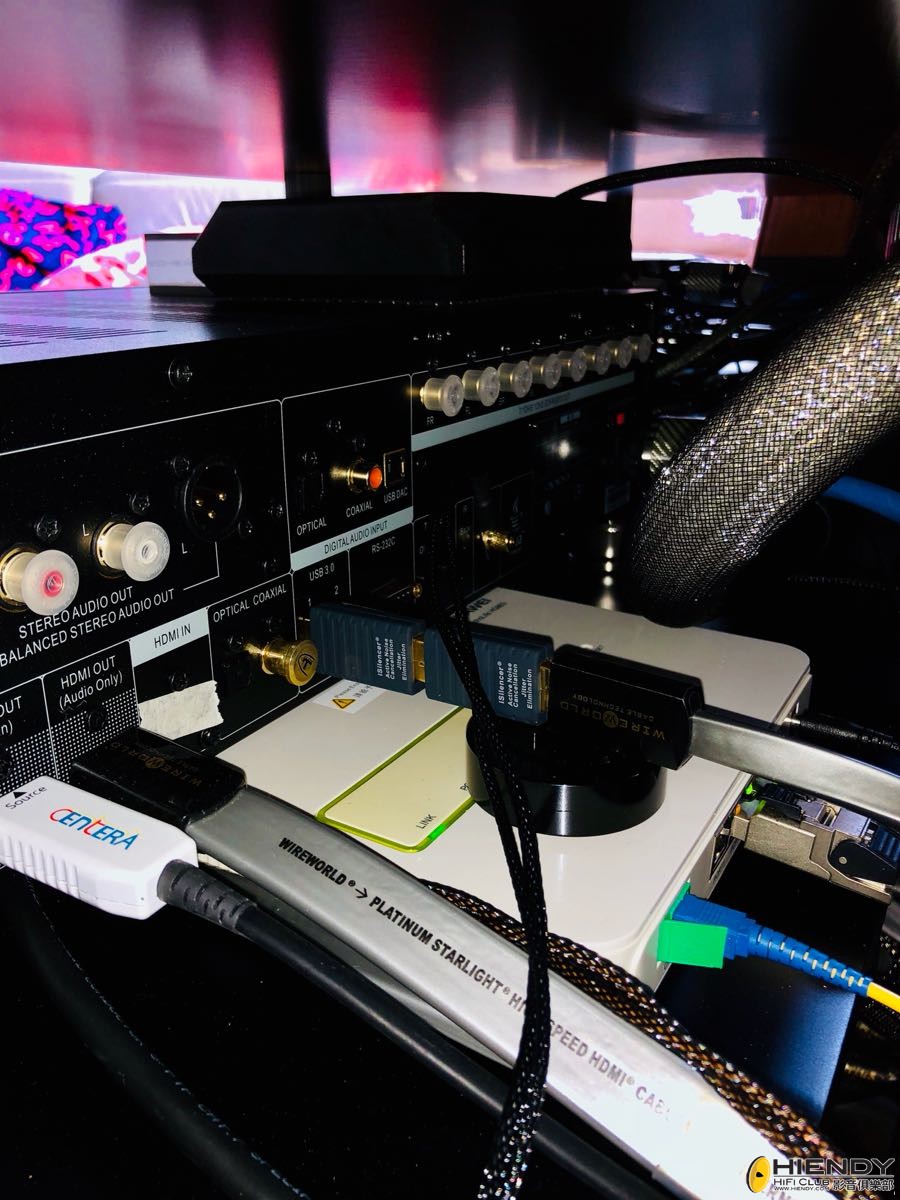

3.HDMI影像傳導的問題
# 我將由OPPO去電視的HDMI換上Centera HDMI 2.0 Hybrid Active Optical Cable 來代替用咗好多年嘅Wireworld Starlight 7。
效果:換呢條線我認為係今次升級中性價比最高同最滿意嘅投資之一,出唻嘅畫面不論精細度,立體感色彩都係我最希望得到的。尢其所有物件嘅顏色質感嘅表現最得我心。我可以講我係Ironman同Terminator嘅鐵粉,所以特別注意到境物表現嘅唔同。本來一直都想換4K OLED電視,搞完之後終於決定拖多一年先再諗嘞 。因為當我完成哂整個AV十全大補酒之後,我覺得我自己睇緊3K (當然亦因為4K OLED個價......,二來要我搬開哂啲嘢裝佢上牆.......唔好住啦)
心得:HDMI行Optical對影像有非常好的表現,但自己就覺得對聲音方面就一般,起碼係我個系統上聲音就彼偏薄了。唔知係咪因為新線關係,聲音輸出方面我都係要用返一直用開嘅Wireworld Starlight Platinum,貪佢高音甜中音準低音勁。

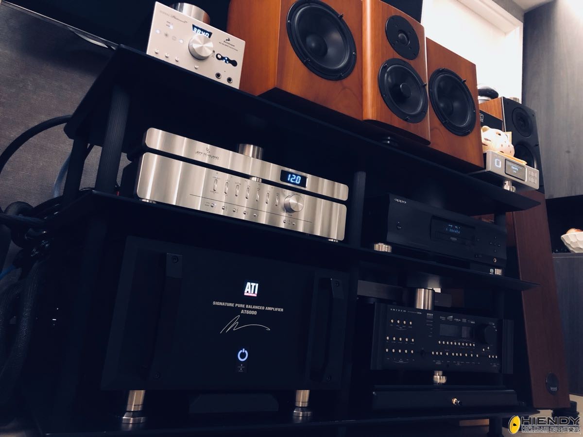

4.CAS電源及訊號傳導大作戰
到Stereo CAS部分嘞

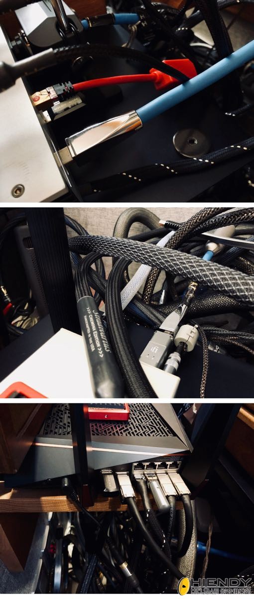

# 我將原先比Aurender N100 嘅Tiglon MGL-L1 LAN 線改用咗農夫Entreq Network Cable RG45 + Acoustic Revive LAN Isolator嘅組合,而農夫LAN線本身係跟一個有兩個Headphone jack嘅專用地盒仔,我除咗駁條LAN線外,順便用埋條舊農夫銀地駁埋Aurender N100個機殼到,實行唔好嘥。
# 另外喺佢機身USB個吉位插多咗隻Acoustic Revive USB Terminator RUT-1
# 跟著由USB去Weiss INT204嘅input加咗隻iFi iPurifier 2守尾門
# 之後去搞DAC去前級嗰對XLR訊號線,將佢原裝跟線個地盒駁到一套農天Enterq Silver Minimus+Atlantic+Everest同Eartha Silver WS Cable嘅組合做升級Kit。當然唔會嘥用Mundorf DIY金銀線駁埋個DAC機殻一齊用啦
# 到搞間房個Server嘞,我將原先兩條Tiglon MGL-L1 LAN線同Acoustic Revive LAN Isolator組合換咗去比Synology去Hub再去牆LAN接口用
# 再將比Synology部LPS嘅雞雞電源線改咗用Acoustic Revive Power 8800 Triple C。然後再加多個獨立農夫地盒同銀線招服佢
# 再係個雞雞LAN Hub加隻Acoustic Revive LAN Terminator RLT1同iFi iPurifier DC
# 玩完房返出廳再將PCCW Router個原裝超雞嘅Switching電源換咗用個iFi iPower 12V
# 再喺Asus Wireless Router加咗Acoustic Revive LAN Terminator RLT1 同USB Terminator RUT-1組合
# 最後將Weiss INT204同Antelope Zodiac Platinum 嘅LPS電源接線頭尾加Acoustic Revive Noise Filters FCS8
超多嘢但終於大功告成 !開聲 Go
