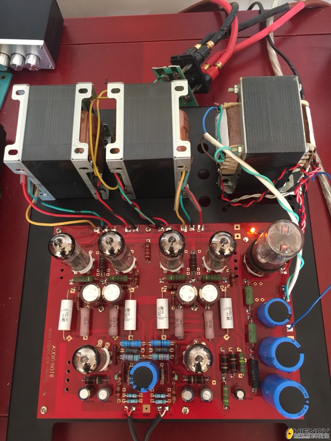

小女子啱啱開始學人玩膽機,用左2個月時間在淘x買料,訂做火牛,變壓器,洗左唔少$,全部齊件就開始動工,滿心期待,可惜接線變壓器到輸出,試左2次不成功,開頭無聲,咁試下黃線入8R位置,開機即出煙,即刻關總掣,好彩,埋板無燒到!希望有人識得點整可以教下我,我真係唔想第一次玩就失敗,然後放棄!p.s . 我全部都係YouTube自學的, 如果表達得唔清唔楚請唔好見怪!

人哋教我點樣整,我唔識得電子,有D諗通咗,係咪即係ouput位 加條線,駁返入去8R COM?Thanks for your reply.

你輸出牛接法沒錯,再check一次電阻值,不插膽開機度330v電壓點。

好開心,阿媽我得左啦!用左2個鐘左右!因為試驗性質,等D聲O K先再執靚D线!所以而家比較肉酸!不過,發現2個問題,第1,電流聲超大,好可能係我未接地线!第2,開左2分鐘左右,後面4支胆巳經超熱,係咪正常呢?估計應該有30-40度!因為電話post唔到相同片,明天有時間我會update,多謝收睇!

膽發熱是正常,改用silver mica和效好的交連電容有好大改善

這圖三個牛同一方向擺放不理想!其他幾幅擺放較好。
