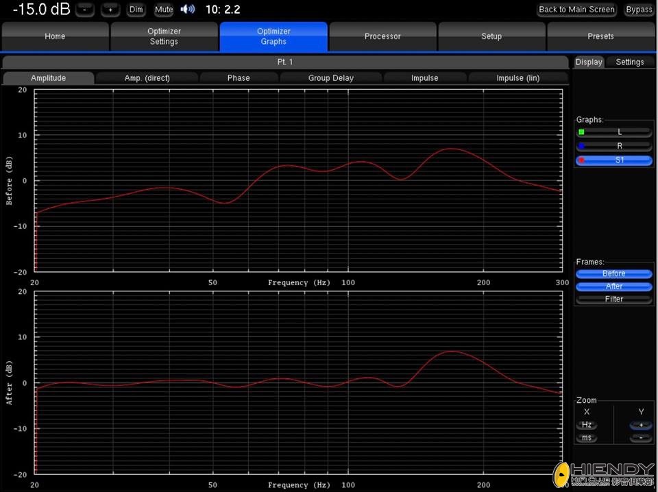

看一看兩隻在左右牆近後牆的P12和正前方中間地上的V18曲線!P12的規格是25Hz -3dB ! P12明顯在我房間裏難以做出20Hz至33Hz的低頻!由33Hz開始至80Hz經Trinnov Optimizer處理後也已經完全平直!效果十分理想!

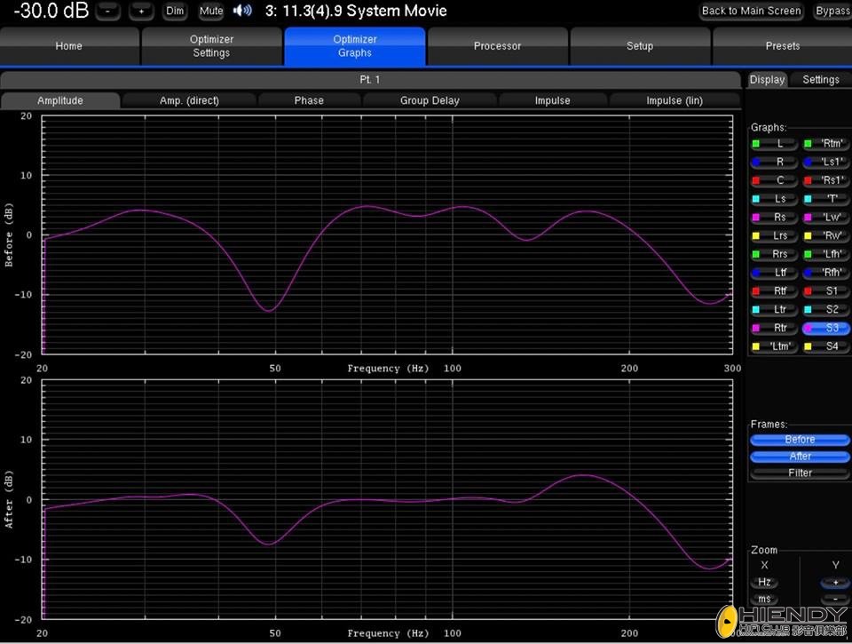

看看剩前V18的曲線 , 以V18的規格,18Hz -3 dB,20Hz至40Hz對V18當然沒有難度, 在我房間的Room Acoustic下也可以正常出到20Hz至40Hz的低頻!效果非常理想!但去到40Hz-60Hz竟然明顯有嚴重衰減!就算Trinnov的Optimizer再勵害,也不敵Law of Physics ! 但已經可以從-13dB拉返上-7dB,但這肯定是我不能夠接受的了!看到這圖心裏難免面色一沉!以V18規格,50Hz Peak 143dB , 這明顯是有Room Mode的發生,導致這頻段的低頻互相抵銷!像進入了黑洞一樣!

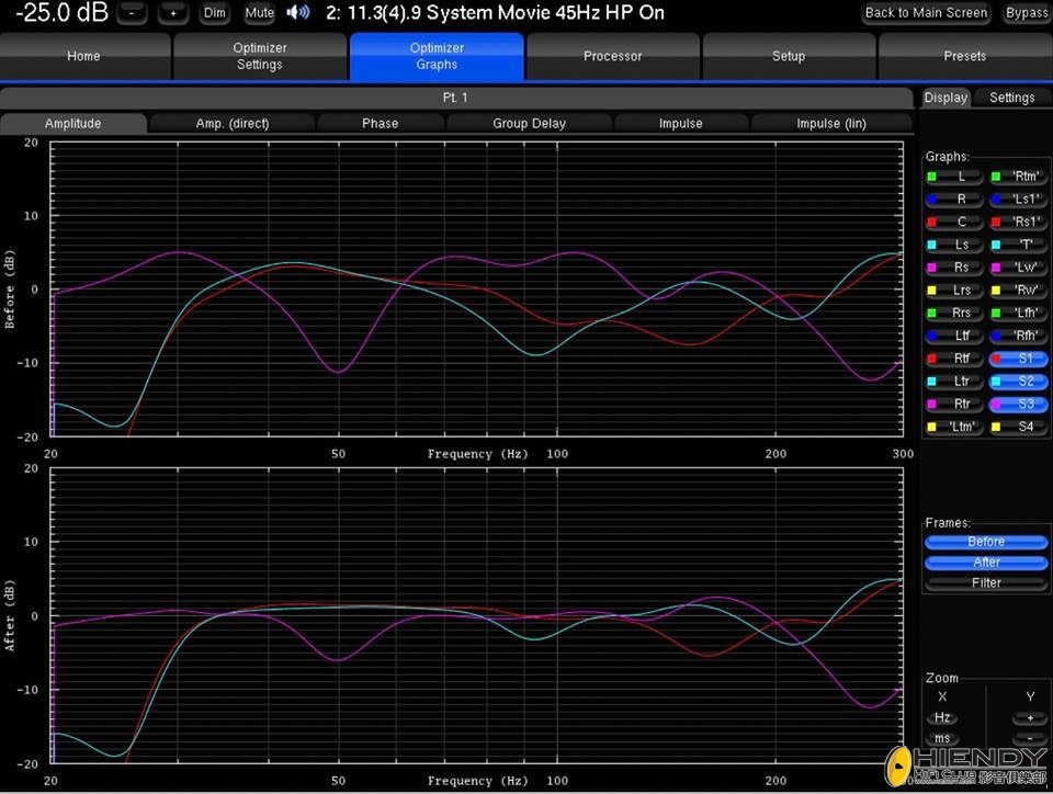

之前也已經預視可能有這狀況的發生!所以在正中位後牆也預留了位置給Procella Audio的單15吋做為Balanceing Sub ! 但現在手頭上當然沒有P15A ! 唯有將其中一隻P12放在後牆做測試!P12經DA-07以手拖手的方式連接!不出我所預料!雖然在20Hz-40Hz沒有單一隻V18時理想,但經Trinnov Optimizer的強大功能下也可完全拉平!但最為嚴重的40-60Hz的衰減明顯大幅減少!Optimizer後更完全平直,只是20Hz和55Hz有1dB的衰減!真是太令人感動了!我用Sound Meter度,50Hz Test Tone做測試,有P12和沒有P12同一音壓下兩者竟然有超過10dB音壓差距!

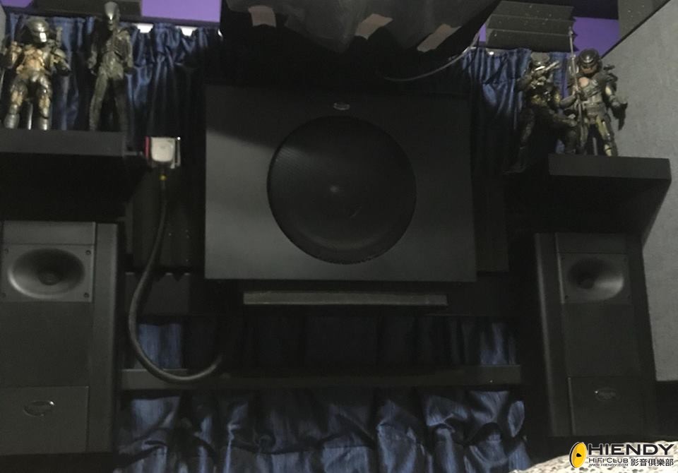

將其中一隻P12放係後牆加埋前V18 , 一前一後咁出!

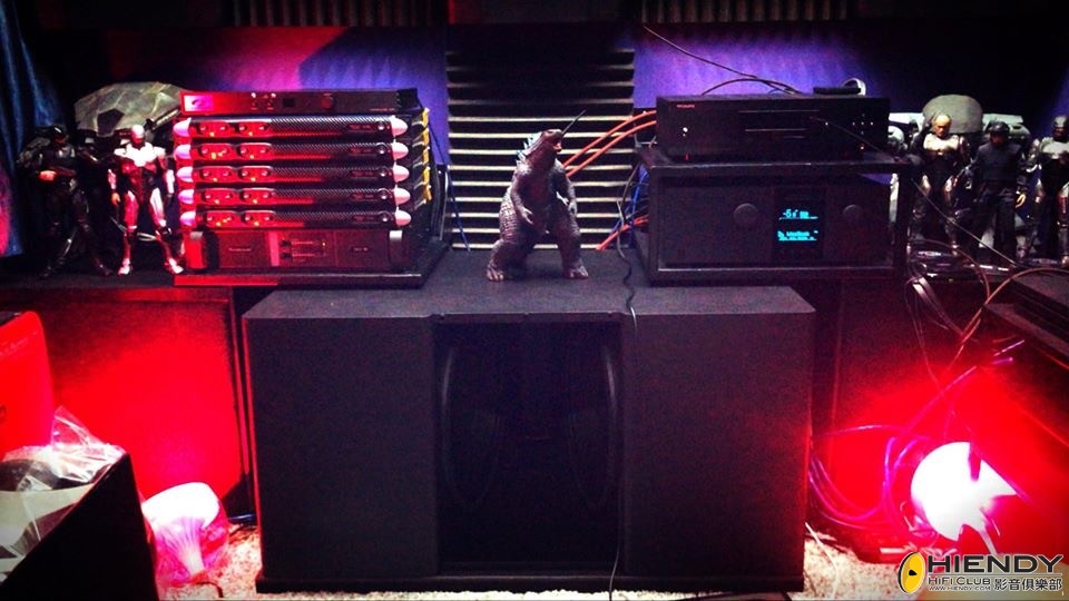

放在前方中位地上的V18 !
