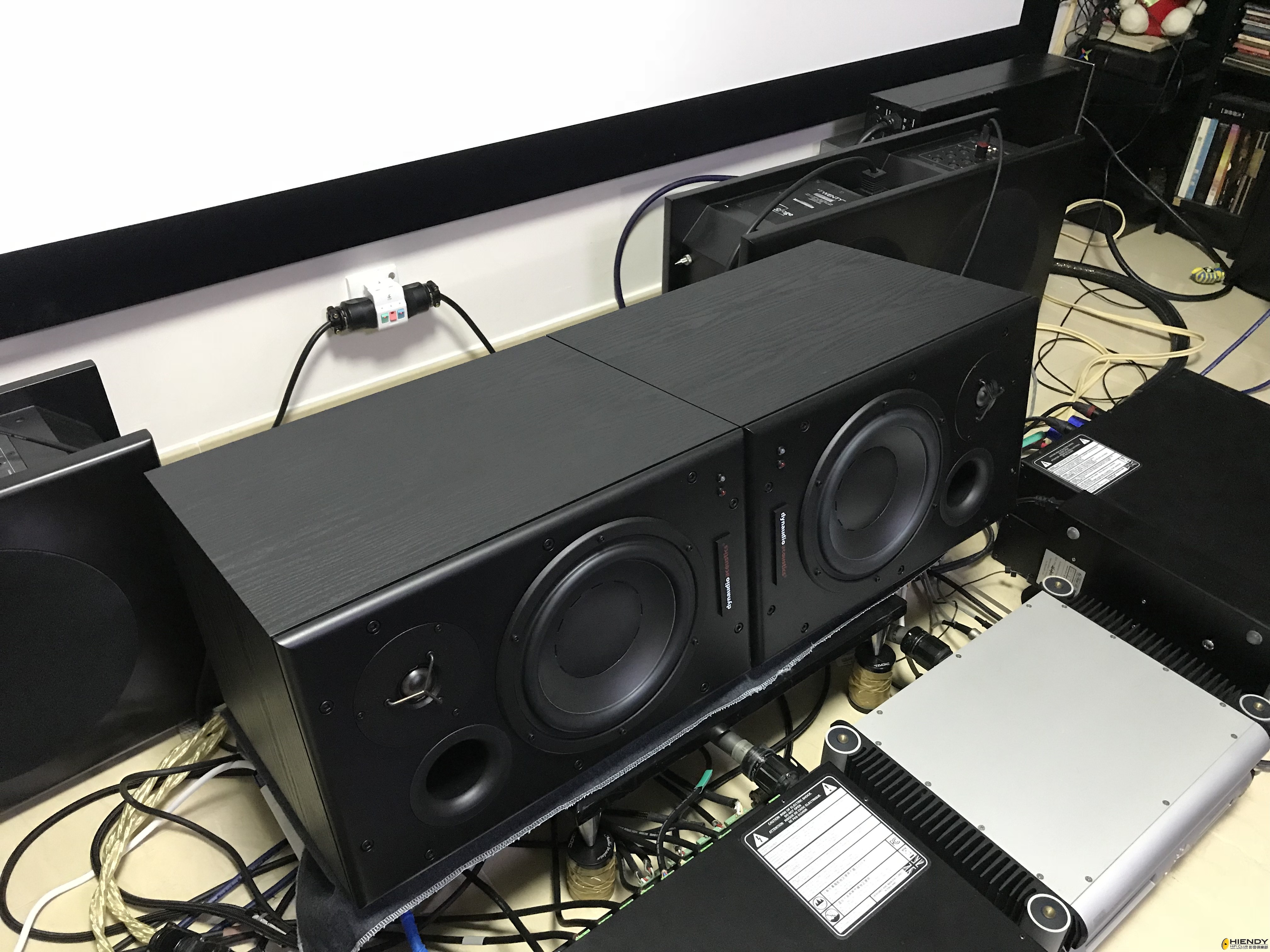

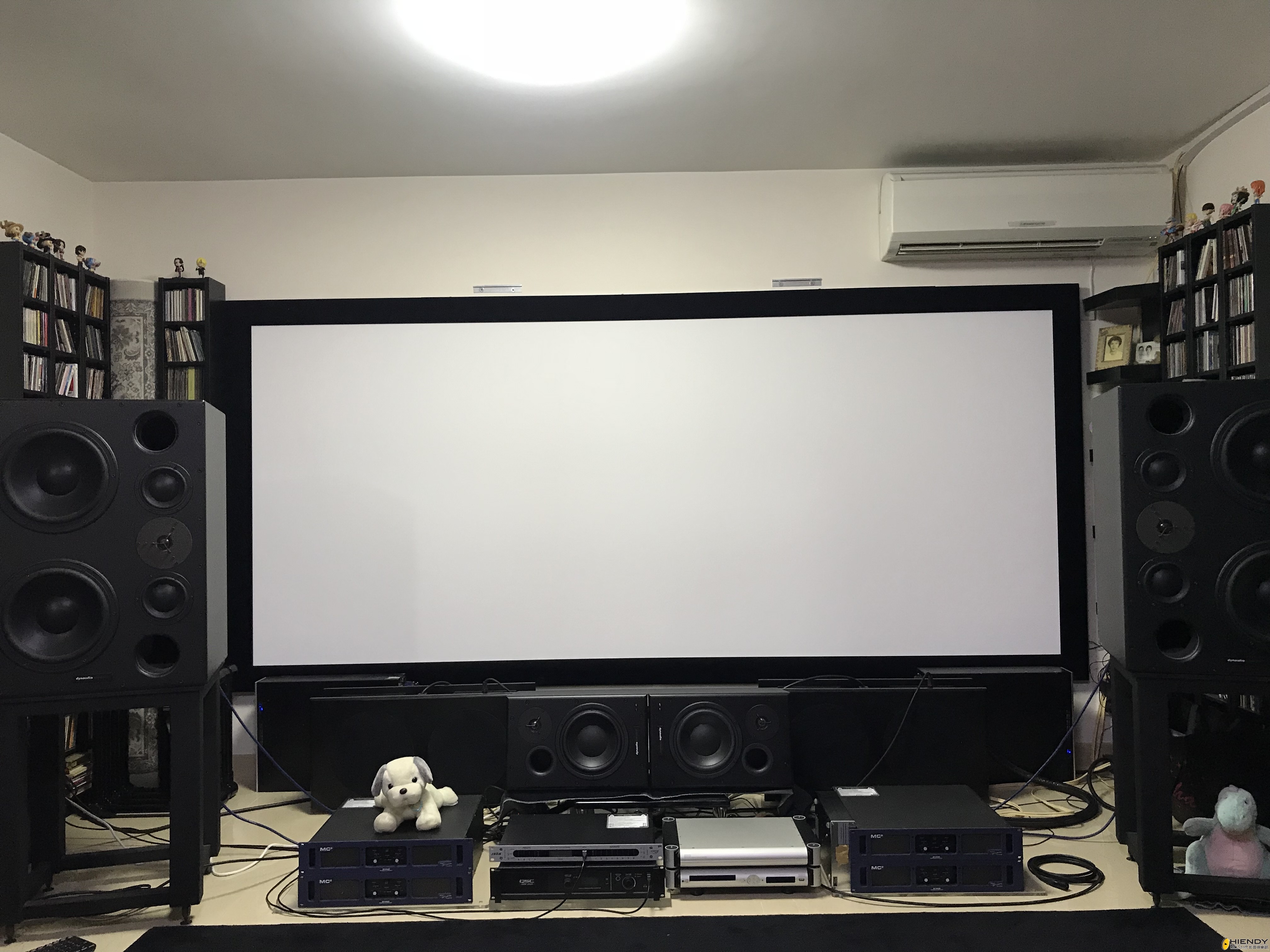

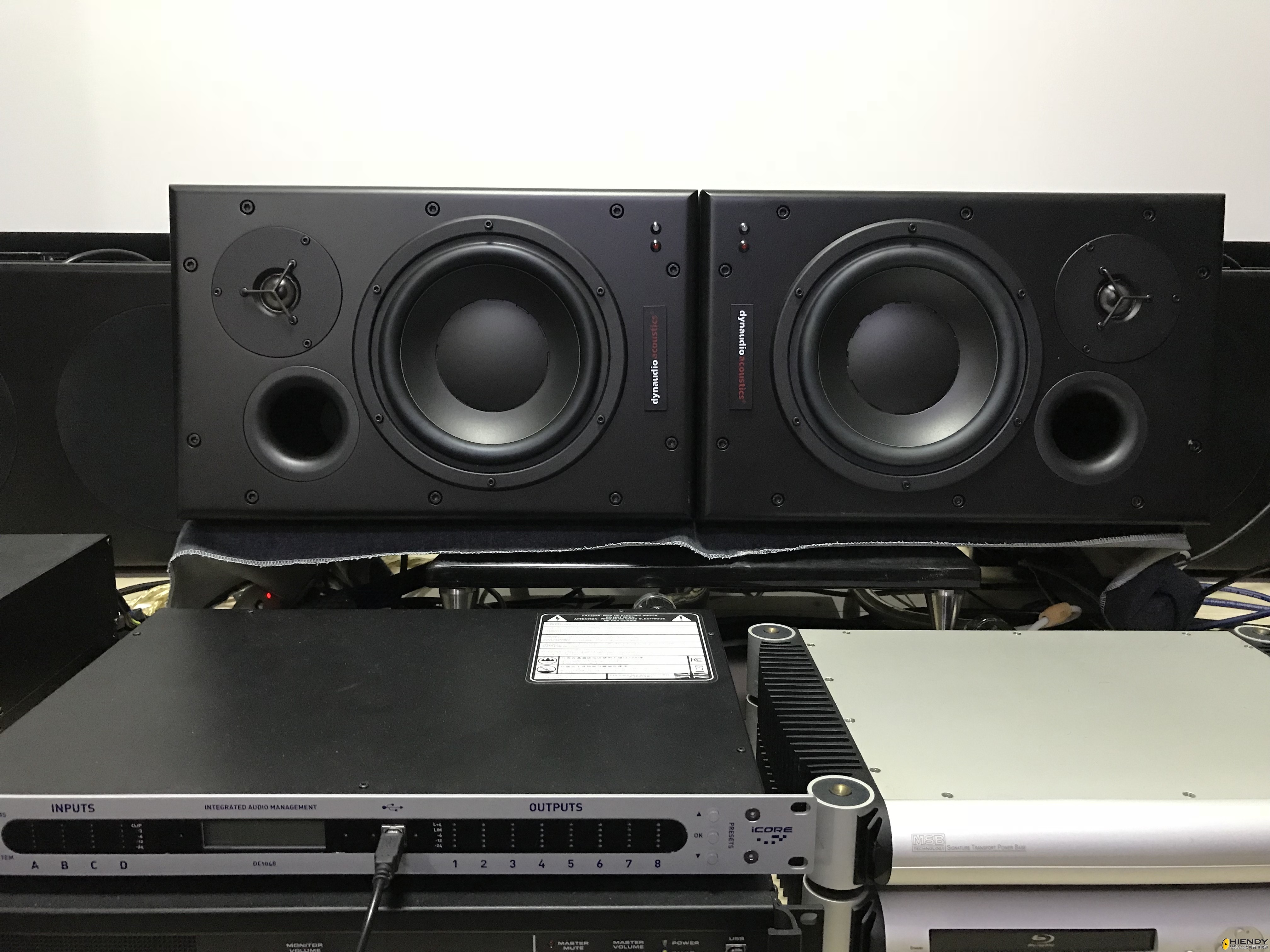

自從dynaudio之M3入屋後,原用之confidence centre一直在音效上比下去,不要單說音壓比下去,連音效亦與M3有幾大的差異,俗稱就是凹了下去。
嘗試四圍尋找M3的中置,終於在美國找到了,可惜二手太殘,放棄!在經朋友介紹係丹麥可訂全新,即時準備落訂,不過度清楚尺寸後,一定會遮左幕底影像,唯有暫時擱置。
苦無對策下,由於之前訂了兩對丹拿BM15A 做後置,就胆粗粗用一只試下攞做中置,初開聲時,的確件頭比M3細,但是聲音比用家用版confidence更連貫!
就於此基礎下,反正現有兩對BM15A 在手,即管加多只行雙中置,出來之效果,簡直令我不能相信,在我環境內,口形沒有化大,聲音沒有毛燥,定位完全沒有走樣,但是音壓比用一只時加大6dB,相比之下,一對15A完全未有被M3拋離,反而是已追得好近了,可能15A本身都行緊10寸低音,即是現時是雙十寸!
正此,可向大家推介下,如認為有需要,可試玩雙中置!當然首要前級要有雙輸出,另外在擺位上亦需要花點心思,如擺得不好,可能兩只會產生cancellation!!如大家對雙中置也有興趣或已玩緊,大家不妨交流下!

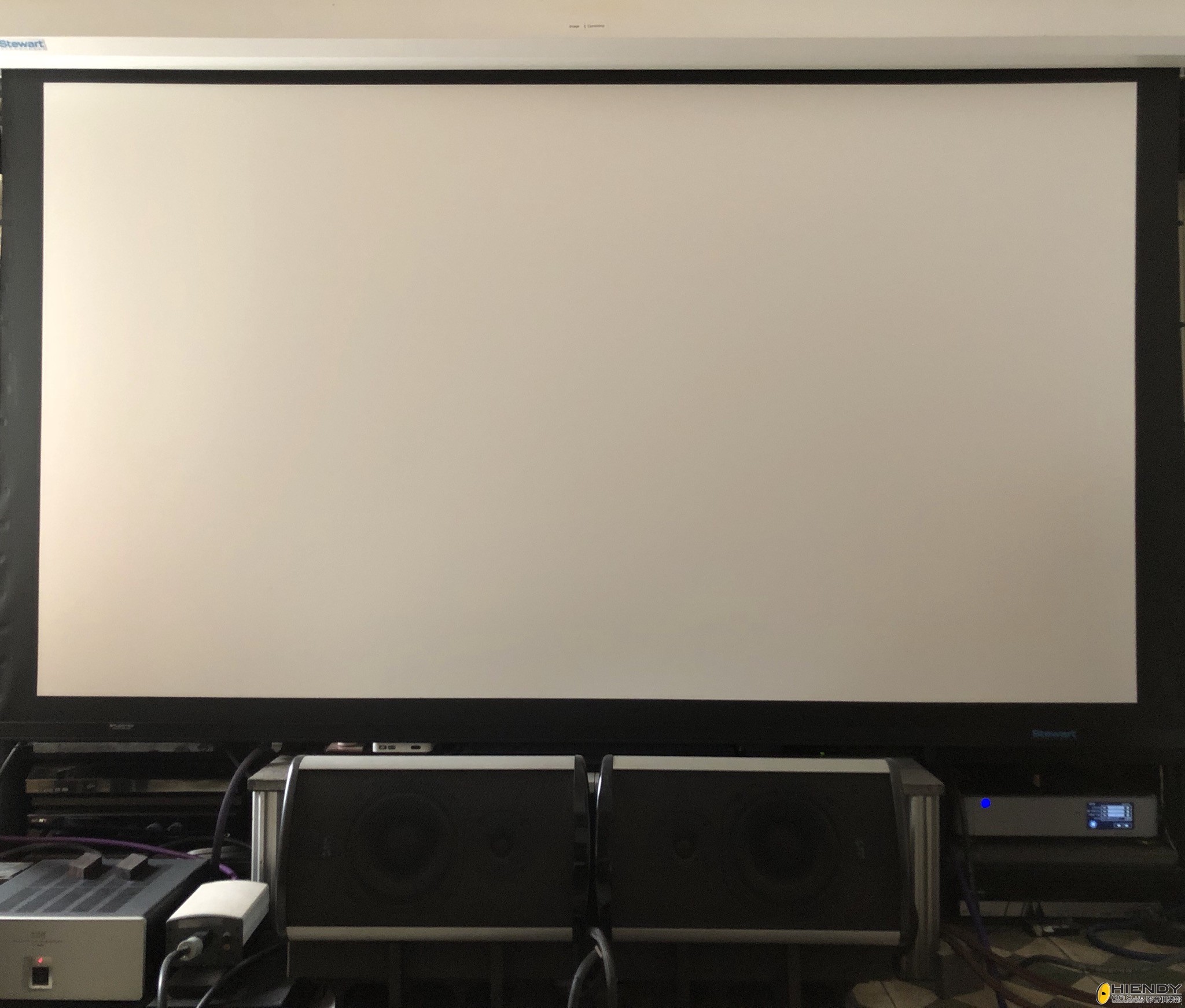

我雙中都係行active 但得6吋

師兄好正吖,請問一下,見圖你的高音向內,與我擺方有不同,可以分享一下心得嗎?

我現在是由前級浱訊號到我的電分,再派兩組柤同訊號去兩只主動喇叭!

我部pre 有雙中置balance out 所以剛剛好

Hello,
我兩個方向都試過,我屋企個setup 高音向內會聚焦D,向外要toe in小小但可能兩個低音單元太近低音有重疊。
而大部份中置設計都係高音放中間,師兄可轉嚟試試

師兄,thanks for your reply,其實我也是兩個方向也試了,在我環境內,如高音向內,反而高音薄左D,能量感比高音向外細,所以最後決定高音向外而未作任何toe in,現在之高中低平衡度至高!特別我是行fullrange全頻,更加需要能量!
