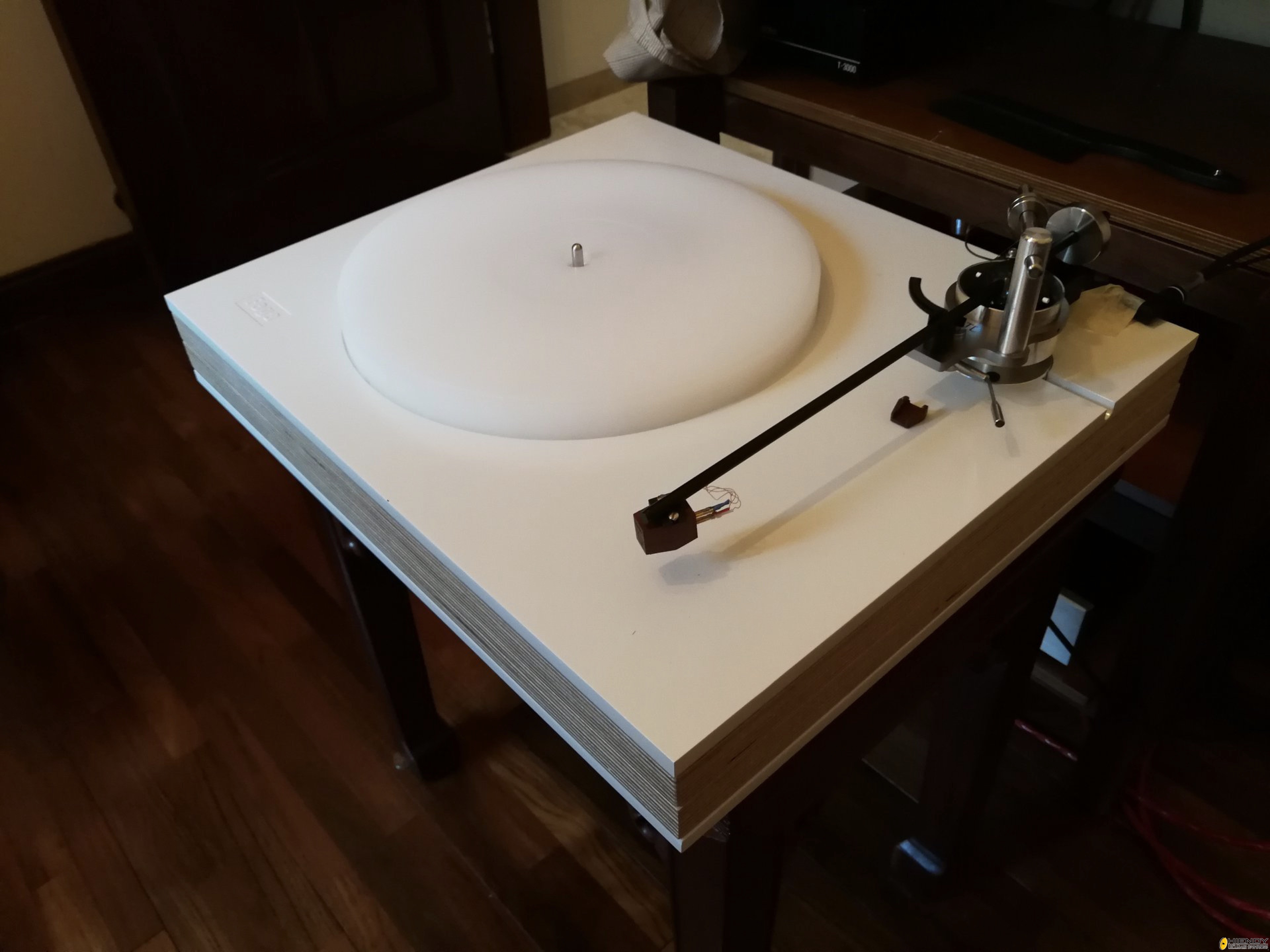

話說與朋友合作研究製作中的唱盤大部份完成,待試音後再把上下的銅板拿去工房焗漆,此盤是帶動式,而轉速監控是用rega的摩打組件,在加外置控速器,轉盤是購自德國,用亞卡力材質,頂底使用12mm紅銅板,CNC開孔及上機床洗平均,中層使用芬蘭樺木亦以CNC開孔,唱臂用Well Temperd油浸高爾夫球唱臂,先看雛形全盤重量大約40KG!

上面已經向各位介紹,由於亦未正式完成,外觀未能見各位前輩兄弟姊妹,經反覆研究決定那上下各12mm厚的紅銅帶到車房焗白色漆。另一朋友到場見到以為上下是膠板又意為時雲石,當想用手移動時

配合Well Tempered Lab 唱臂及SOUNDSMITH改Decca IV,聲音與Linn LP12 系統不相伯仲,再慢慢發掘。

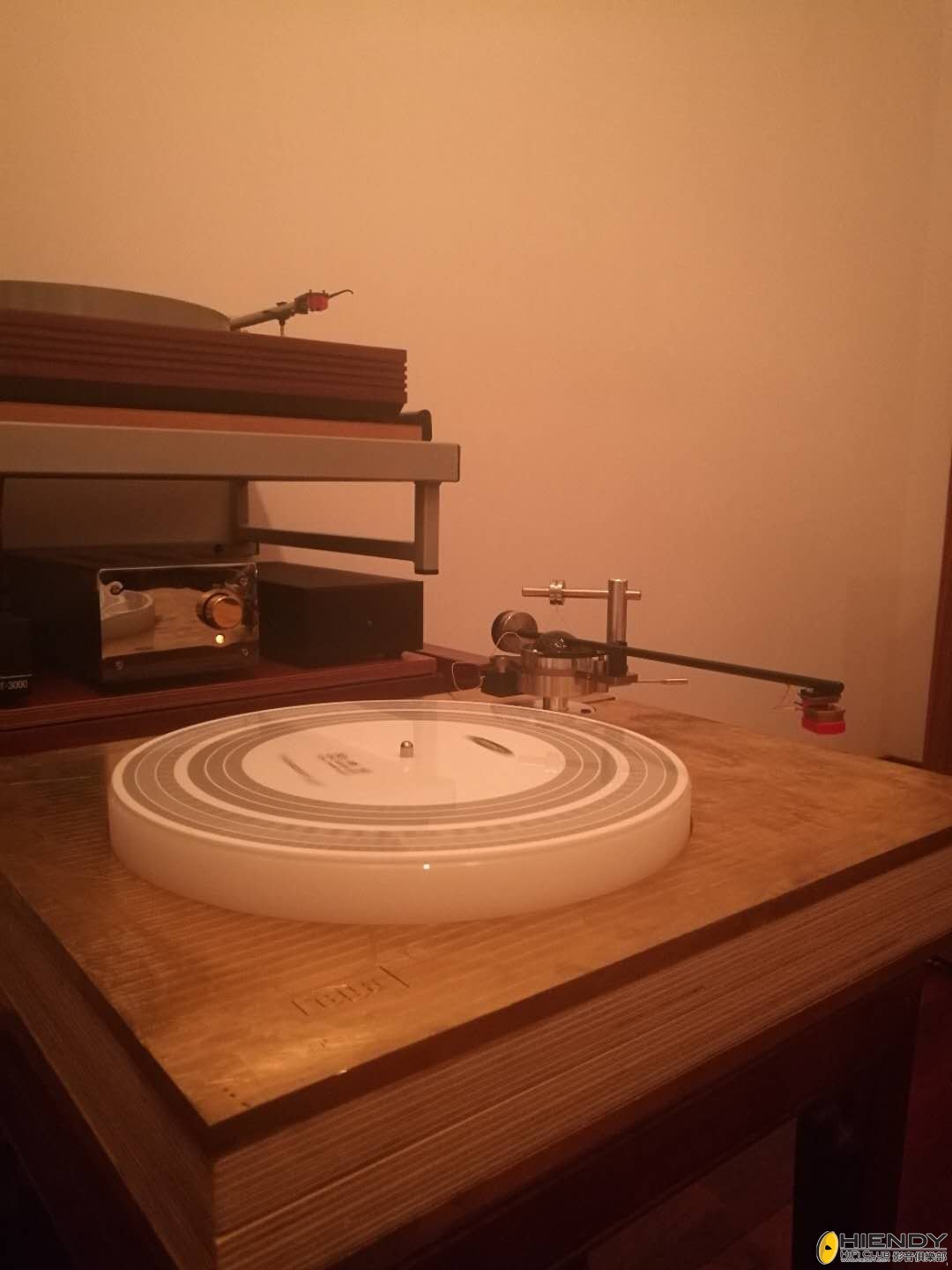

大家可留意轉盤是整個沉下面板內,用意( 自以爲是 )隔絕因聲波震盪從轉盤進入而有所影響?
因大部分唱盤的轉盤底部與頂板是有距離的!另搭配之唱臂之重心是由一條魚絲所吊著,而固定動作是由矽油固定,

朋友製作的旗艦唱盤,經測試完成可正式運作,手工精細平面奶白色的頂底板充滿質感,看似聚酯或雲石?但其實是一塊12mm的紅銅,用電腦切割,更為了原本已很平直的表面再加上一度連許多廠商不會做的工序就是把銅面用銑刨一次確保平直,唱臂用Well Tempered Symmetrex LTD Tonearm,還有當唱盤轉動時如不放唱片,正常是不覺有動!兩個人老鬼提不起
