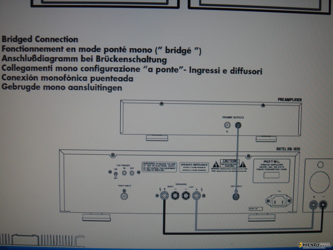

小弟不才 不會英文 同沒曾試玩mono
因為明天去接這玩具回家 都是想用來單推一支中置
看到說明書圖這樣接駁 後級是L的+ 接去 喇叭的+  後級R的+ 接去 喇叭的- 不知道會不會出現問題(燒機 or 燒喇叭) ++ 去 +-
同想問這樣接駁的好處 同理解

 樓主| 發表於 2011-5-2 19:28:38 | 顯示全部樓層
大佬呀 我唔識英文 一買回來就燒機 就呵撚炒粉
[See Figure 3 for bridged operation
jumper setting and connection illustration.]
The two channels of the RB-1070 can be
“bridged”. In this configuration the single
channel produces a massive 330 watts! This
feature allows you to increase the overall
power output of your system by bridging the
RB-1070 and adding a second bridged RB-
1070. Or the RB-1070 is bridged to drive a
monophonic subwoofer. Note however that
when the RB-1070 is bridged the speaker connected
to it must have an impedance of 8 ohms
or more.

原始會員要加收費用
普通會員免費
 樓主| 發表於 2011-5-2 19:38:28 | 顯示全部樓層
回復 7# sk555
    咪係 我lee d一向玩開d低級組 都無lee d   LEE部寫 mono 330w 但看到++ 去 +-  超出我理解 燒左就就白做幾日LA

講下好啦,其實係左右聲道分別推上下弦波所以要甘插法

本帖最後由 kyu888 於 2011-5-2 19:56 編輯
師兄,
說明書講部機係雙聲道後級, 可以在設定中改為橋聯"bridge"成為單聲道後級, 張前級其中一聲道接到已"設定為橋聯"的左聲道輸入(Left)RCA插座, 輸出喇叭座左聲道(Left)正極接至喇叭正極輸入, 右聲道(Right)正極接至喇叭負極輸入就完成了.
請先設定好為橋聯, 然後至接線至喇叭及試聲!

 樓主| 發表於 2011-5-2 19:58:00 | 顯示全部樓層
回復 18# kyu888
    真的多謝你無私的解說
